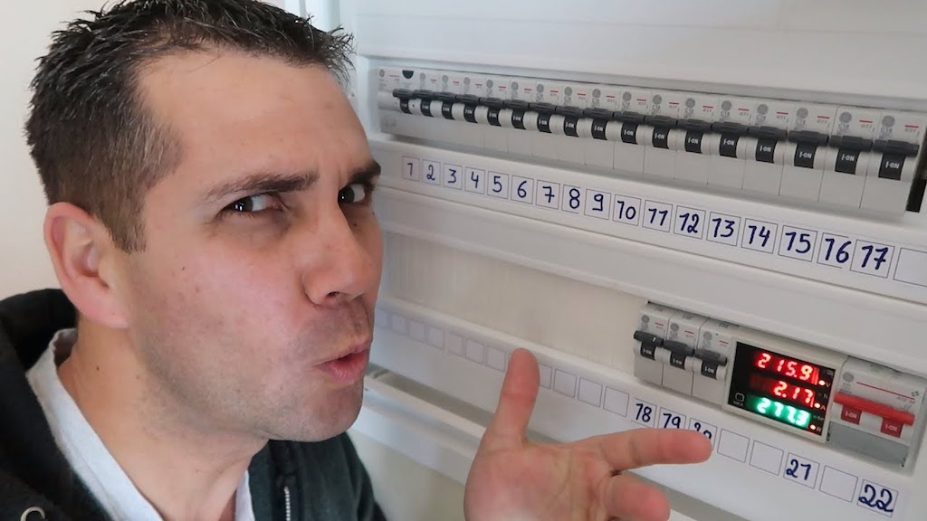

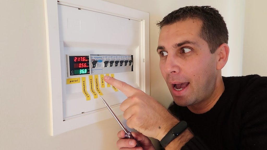

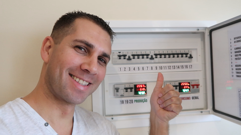

Boas pessoal, com os medidores inteligentes ainda não acertei mas com os "não inteligentes" sem dúvida :D
Partilho aqui uns videos, um deles gravado hoje a explicar como tenho o sistema, modificações e como está afuncionar agora.
COMO Medir Produção PV e Consumo Energético *UPDATE
Video: https://youtu.be/8SAzbAXhaqo
Como medir produção e consumo.png (674.72 KiB) Visto 10014 vezes
Para quem não acompanhou o inicio fica aqui também:
O MELHOR MEDIDOR de Electricidade - Watts, Volts, Amperes Consumo Energético
Video: https://youtu.be/tsYEgVDbTk4
COMO INSTALAR um Medidor de Consumo ENERGÉTICO Económico Din rail LED, Voltagem, Amperimetro
Video: https://youtu.be/x-UMSym1_FA
E por curiosidade já agora quando fiz a alteração do quadro electrico hehe!! :D
MUDEI O MEU QUADRO ELETRICO !!!
Video: https://youtu.be/u4qc3yNKGwg
Espero que seja util para os que andam a procura da informação que eu já andei também. (Y)

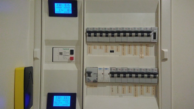

Eu optei por um monitor com mais alguma informação, e tem sido muito útil para a educação familiar e histórico de registo de dados.
Acabei por instalar um por cada piso e outro na produção fotovoltaica.

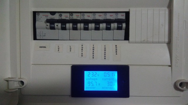

Oi Telmo, também tenho um desses aqui em casa :) e dá a mesma informação, só que no que eu tenho no quadro temos de carregar no butão para mudar de ecrã.
1º ecrã: Volts / Amperes / Watts
2º ecrã: Factor de Potência / Horas de funcionamento / KWh Acumulados
Aliás este até dá mais qq coisa hehe!!!
Mas eu optei por estes para estes quadros apenas porque ficam esteticamente mais bonitos na minha opinião claro. Em termos de precisão acho que ambos dão sensivelmente os mesmos valores que são muito precisos.

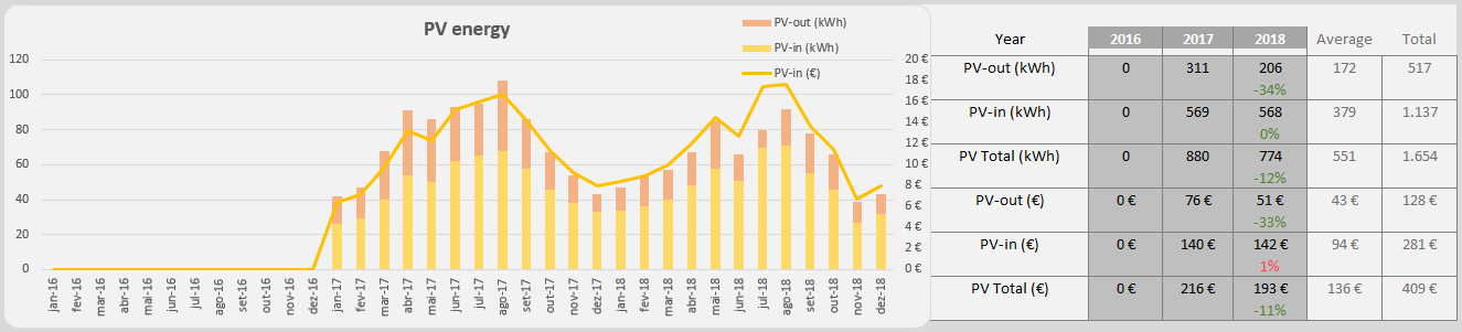

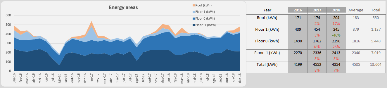

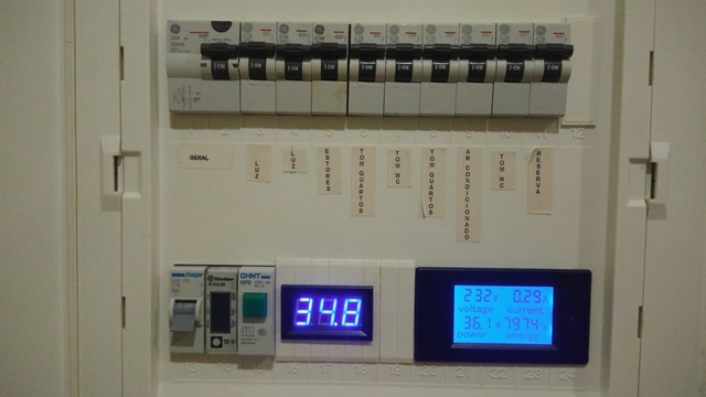

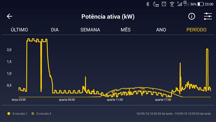

No meu caso, contabilizo por andar e os meus filhos vão acompanhando quando a casa está a ser alimentada pelo sol.
Tenho ainda em paralelo o sistema Cloogy e o Wibeee, e só este último é fiável usando também pinças amperimétricas.

Está impecável Telmo, eu no andar de cima coloquei o medidor mas depois acabei por retirar pois neste momento temos um móvel com espelho naquela parede que torna o acesso ao quadro menos amigável, aliás a ideia da minha esposa era mesmo esconder o quadro :)
Acho giro a malta de casa como no teu caso, começarem a ter noção dos consumos durante o dia / noite e começarem a ter mais consciência e cuidado.
Muito porreiro mesmo.
Em relação ao teu Wibeee é o modelo box? Consegue ler voltagem e factor de potência? Eu passei por ele na minha pesquisa e não encontrei a venda. Compraste o teu onde?
Eu neste momento estou á espera do Mirubee - Mirubox Mono, que deve chegar esta semana e espero que consiga dar com precisão a leitura de consumo e produção, mas se não der o Wibeee parece uma boa opção. (Y)
EDIT: Yep na 3º foto vê-se que o modelo que tens é o "box" :D

Os valores do Wibeee são muito fiáveis (ao contrário dos sensores de pinças do Cloogy). E tenho sensores no consumo e produção também:
O Cloggy só é fiável nos sensores das tomadas, pois cruzando todos os valores já tudo bate certo:

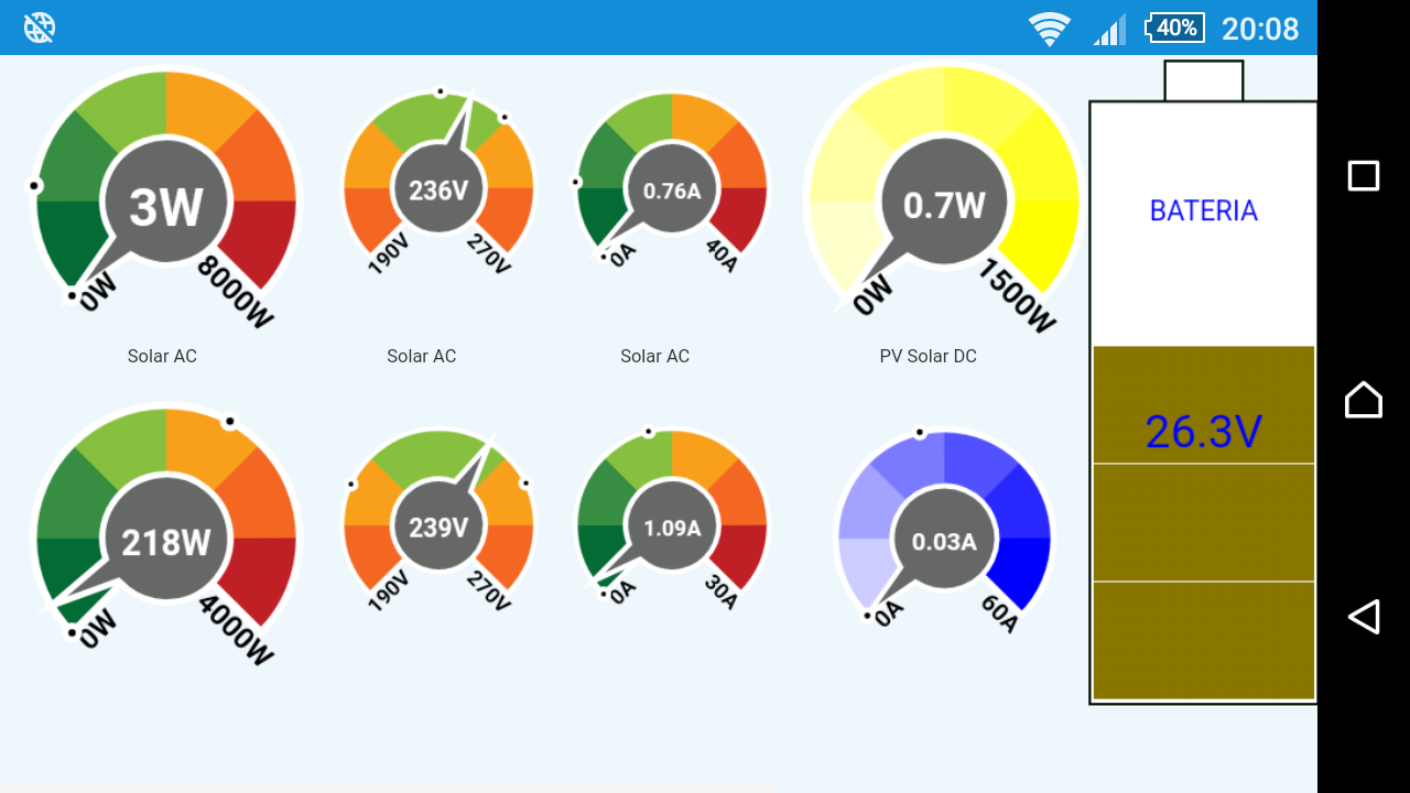

Estou a usar os medidores Wi-Fi juntamente com o emoncs, estou satisfeito.

MRider Escreveu: segunda mar 18, 2019 10:42 pm Estou a usar os medidores Wi-Fi juntamente com o emoncs, estou satisfeito.
Esse sistema parece estar porreiro. Usas o emonpi? ou outra solução de hardware.
