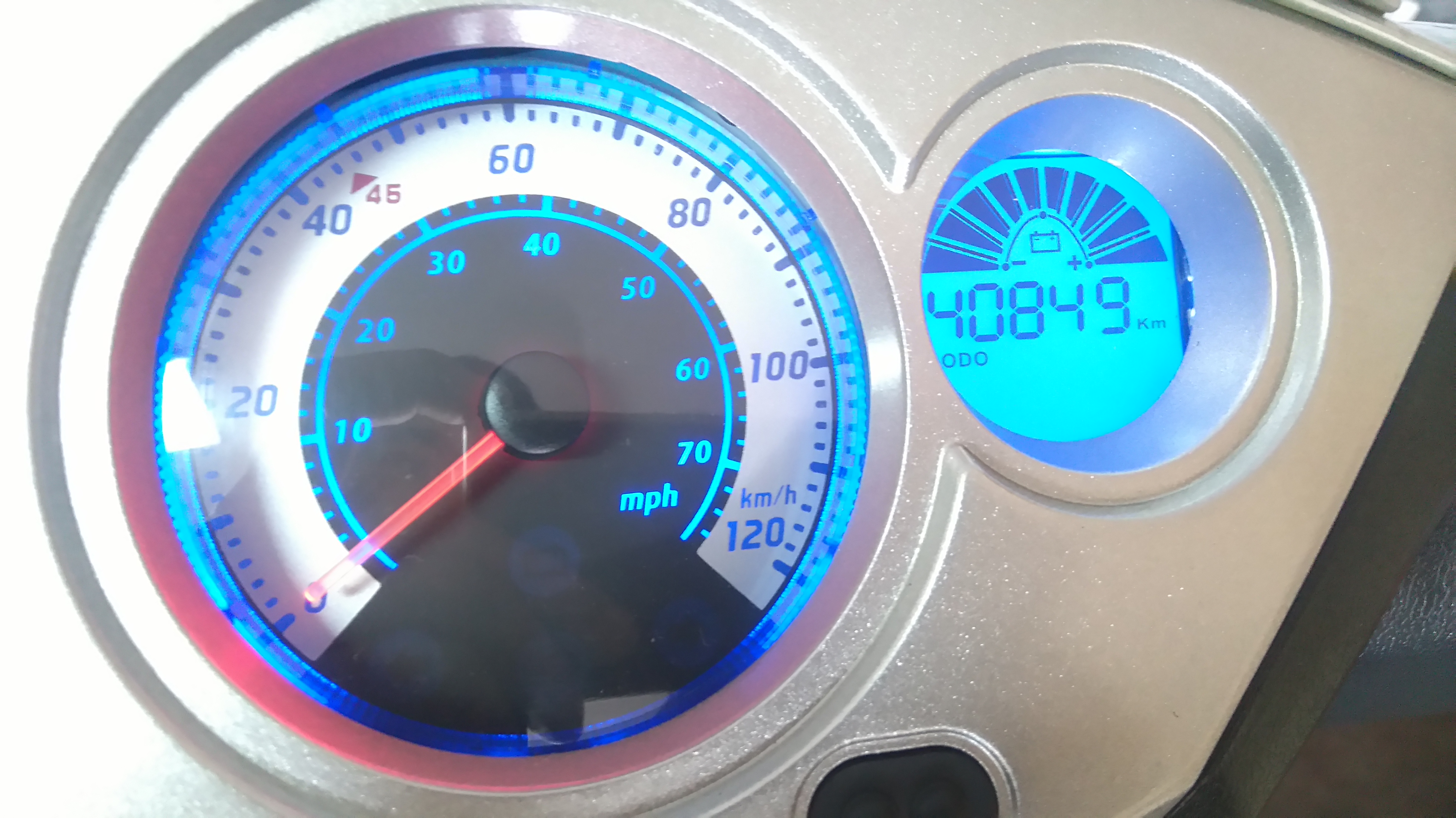

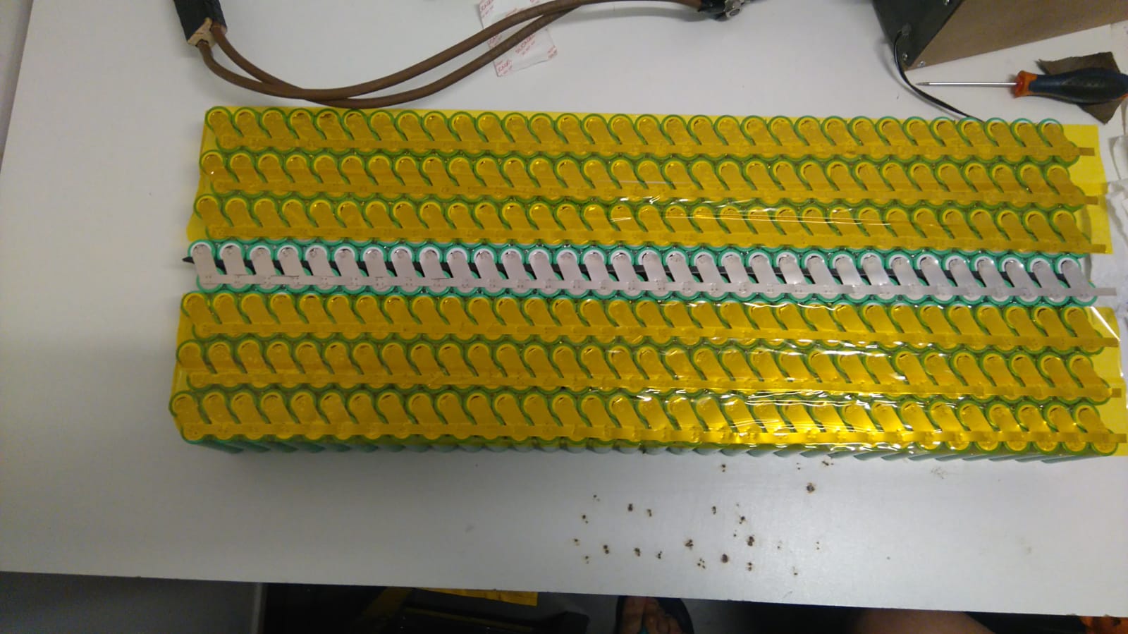

Mais uma entrada para o diário de bordo.
Aos 40849km a Erider Thunder emagreceu.
O puzzle está pronto e já anda em testes.
Primeiros resultados surpreendentes

Sim. 672 " pilhas " que perfazem aproximadamente 6.2 kwh. Com esta mudança e alterações retirei da mota quase 20 kg.
Ainda em fase de testes mas estimo 140 km de autonomia em condução cuidada.

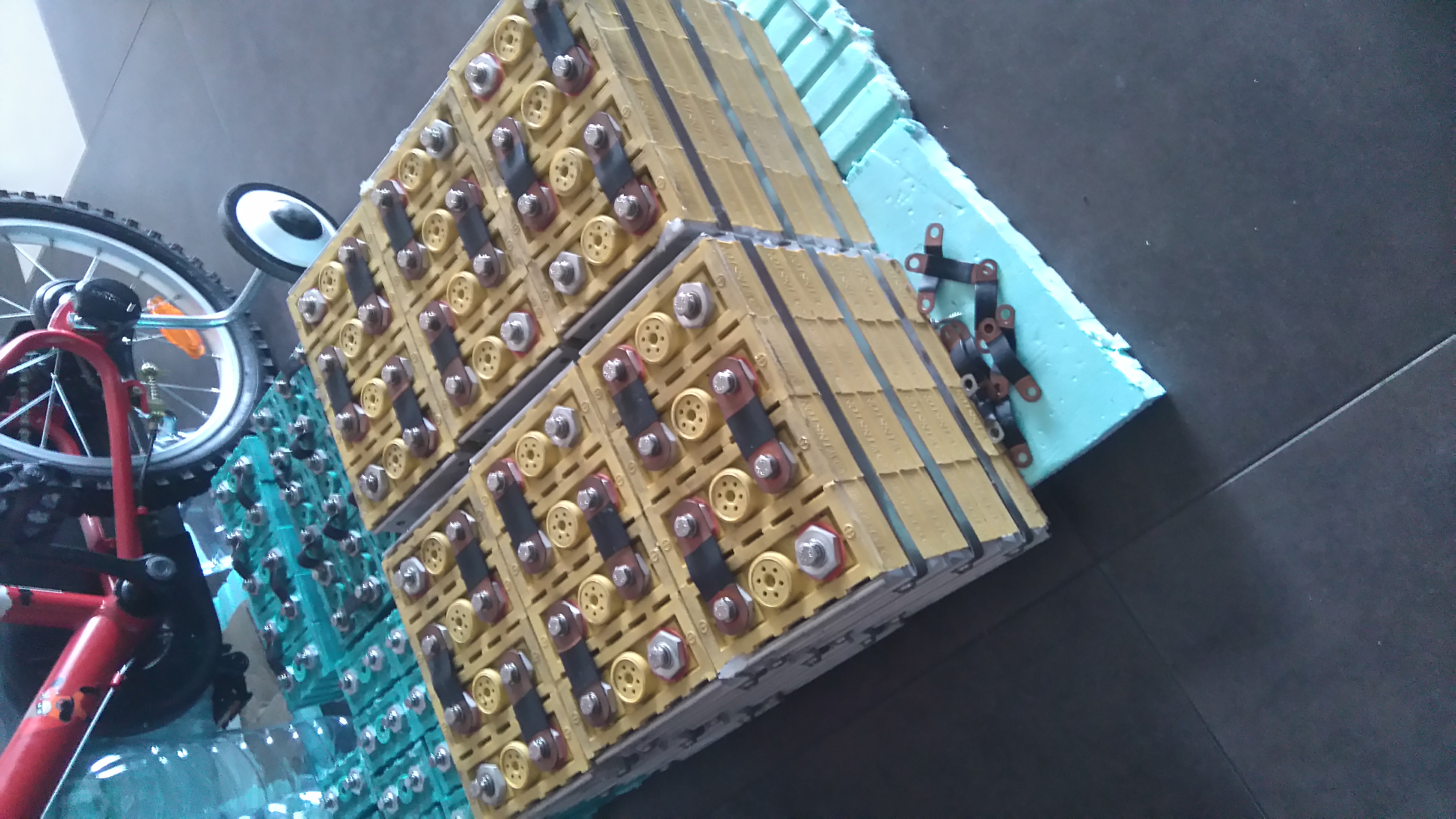

por MRider » sexta jul 05, 2019 8:19 am
Um cheirinho para amostra.

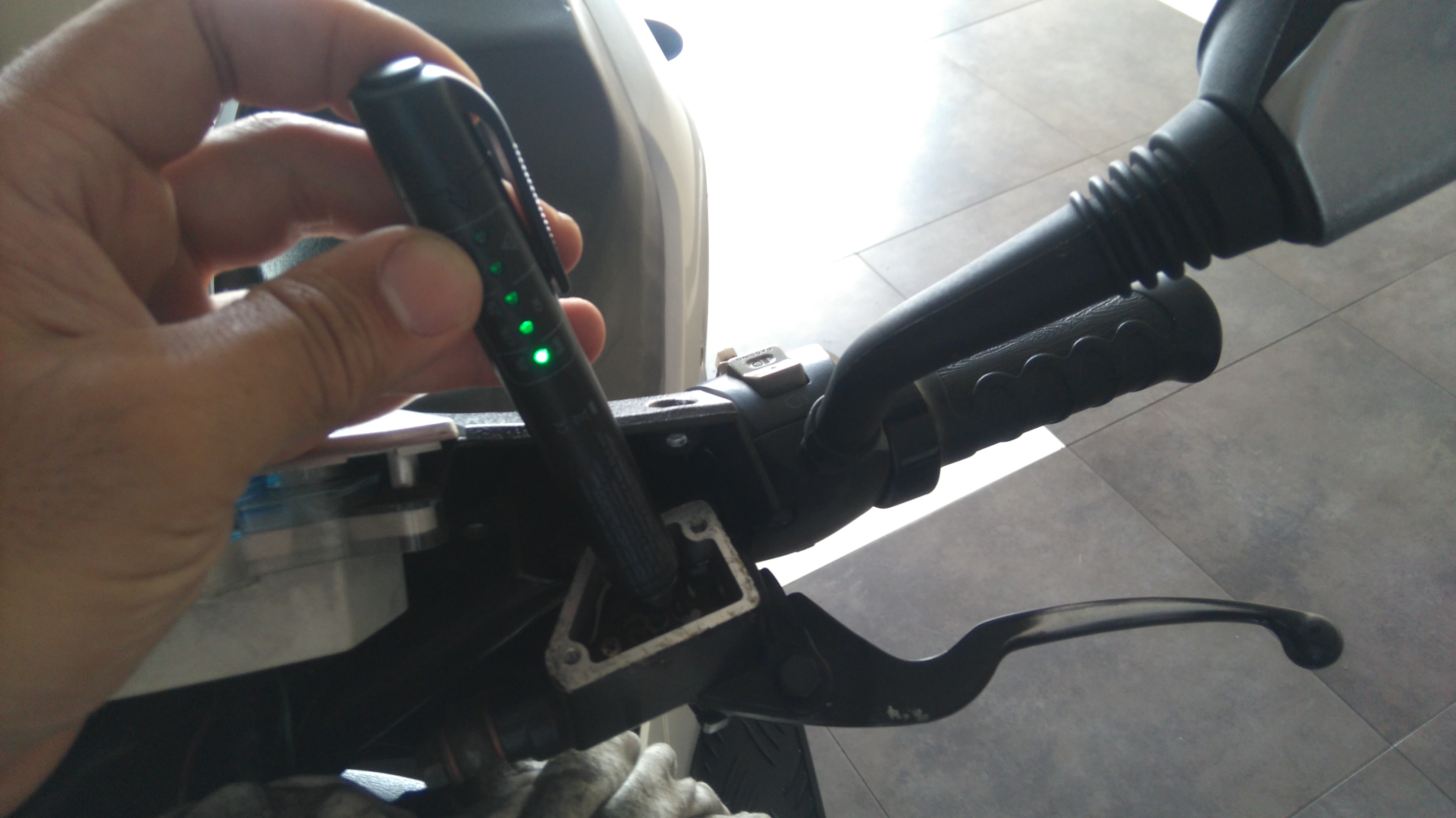

por MRider » quarta set 25, 2019 8:13 pm
Mais uma manutenção. Já tinha alguns anos desde que tinha mudado o óleo de travão.
Hoje decidi fazer essa mudança novamente.
Vamos fazemos estes mimos afinal a scooter já tem uns aninhos.

por Mumia » quinta set 26, 2019 8:37 pm
ora nem mais, elas gostam e a nossa segurança também eheheh

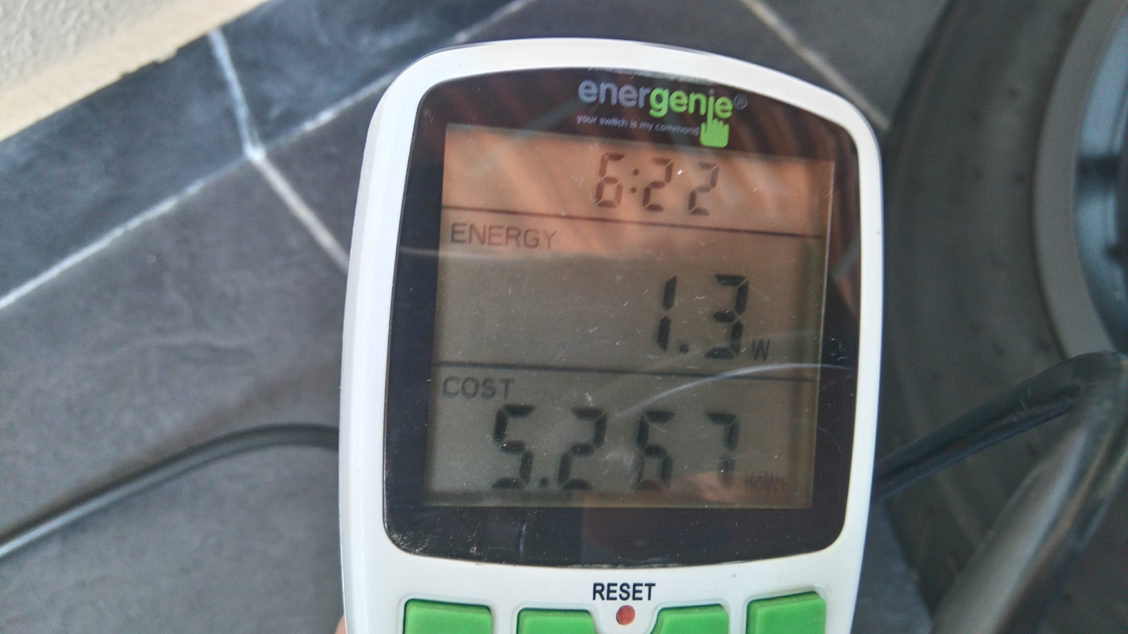

por MRider » quarta abr 01, 2020 12:59 pm
Viva
Mais um entrada no diário de bordo.
Mais uma meta e um pequeno teste da tomada de 10% a 100% aproximadamente.

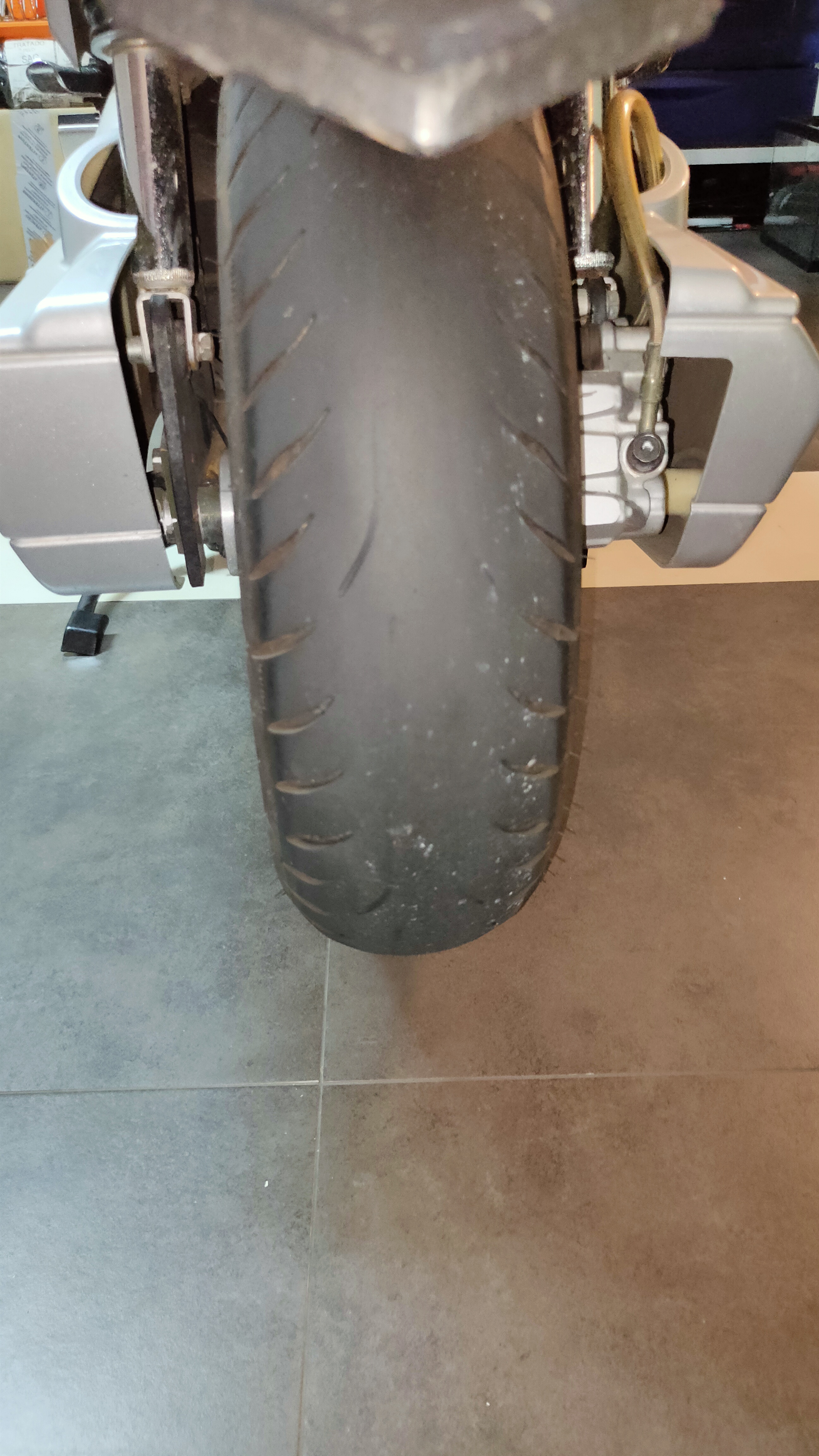

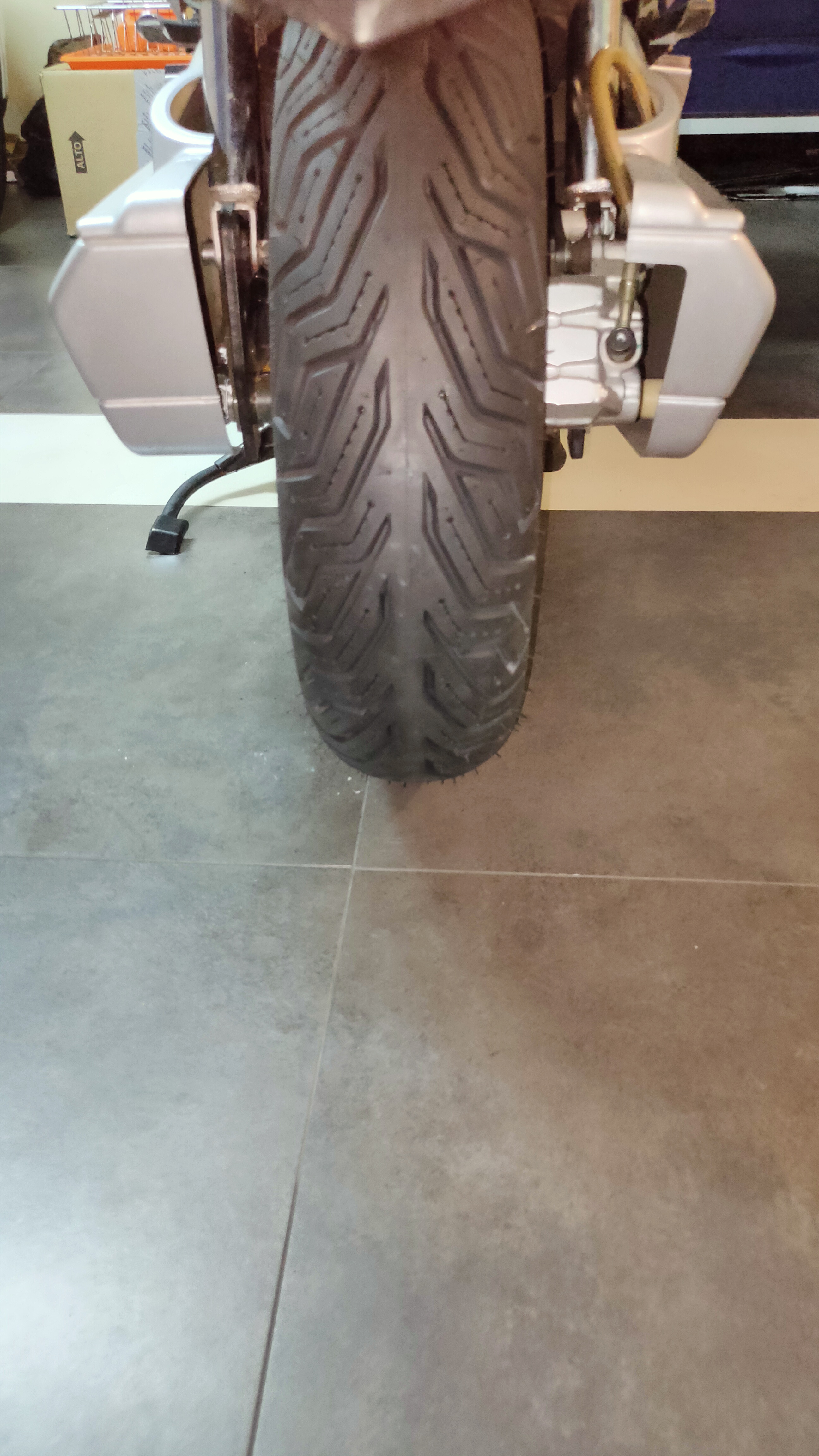

por MRider » domingo abr 11, 2021 5:37 pm
Viva para registo futuro aos 54 mil km
Mais um pneu . Desta vez vou testar um city grip.

Não sei porque não gostei nada deles, na chuva não se portavam bem…
Como os diablo estão a desaparecer nas medidas da vectrix experimentei os Angel e parece bem!
