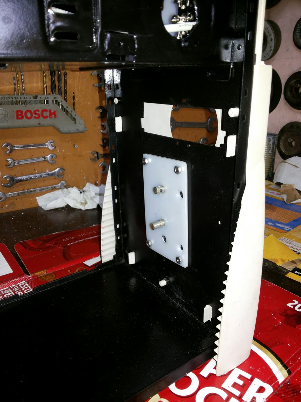

Ainda no gabinete, conetores, etc...
Também já estou a trabalhar nos plásticos, no fim tem que ficar perfeito.

Já agora, a pintura que tem no gabinete não é a definitiva, é só para não aumentar a corrosão até à pintura final.
