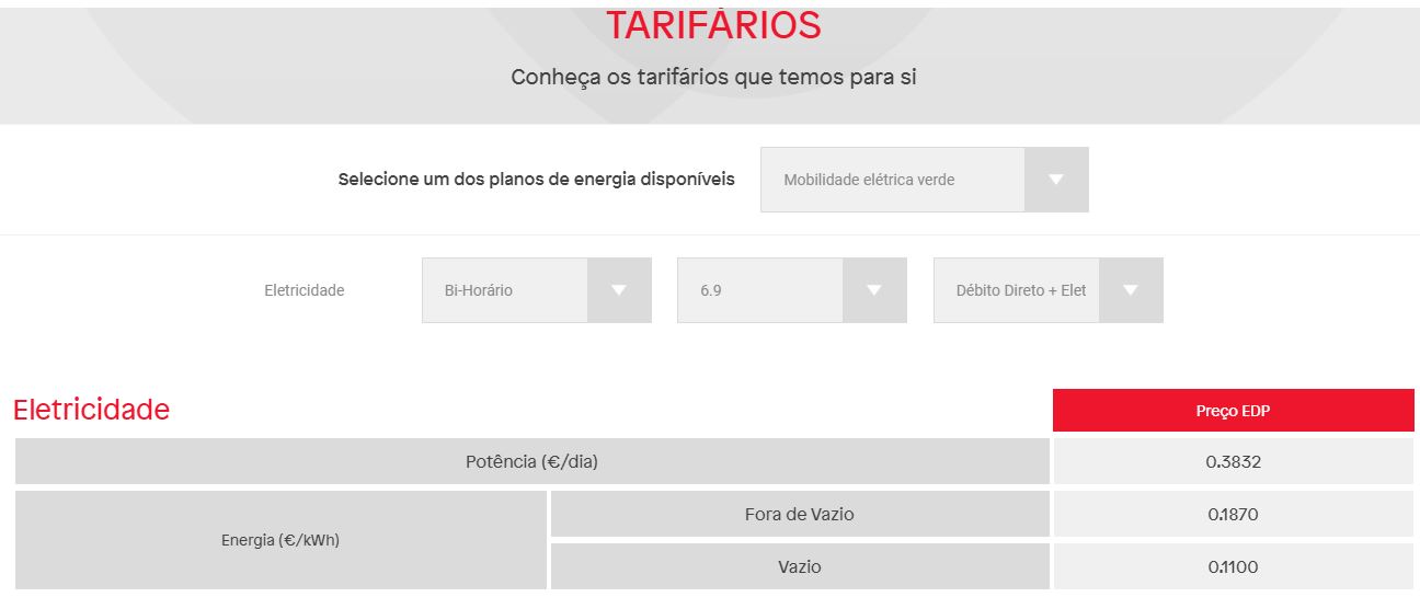

Viva, na minha modesta opinião (que pode estar errada) parece-me que o tarifário "EDP Mobilidade Elétrica Verde", como muitos outros, são apenas marketing.
Nas inúmeras publicidades do tarifário nunca aparece o preço
, só uma percentagem (20%) que vale... nada.
A verdadeira pergunta é: quanto custa 1 kWh em vazio neste tarifário? E a resposta é quase impossível de encontrar. Porque será?
Segundo a EDP, o desconto de 20% é "face aos preços da EDP Comercial", e apenas durante os primeiros 24 meses.
Vejamos então quanto custa 1 kWh numa potência contratada de 6,9 kWh:
*** EDP Comercial *** https://www.edp.pt/particulares/energia/tarifarios/
Custa 10,89 cent + IVA = 13,37 cent. (caríssimo)
Aplicando 20% de desconto fica em 10,70 cent.
*** Gold Energy *** https://goldenergy.pt/servicos/precos-de-referencia/
Custa 8,68 cent + IVA = 10,68 cent
Conclusão? Mais vale não ter desconto!
Nota: este é apenas um exemplo, cada caso é um caso, não avaliei outros fornecedores, e há que comparar também o preço da potência.
O termo "Energia Verde" é mais uma vez marketing. Como diz o provérbio popular: albarda-se o burro à vontade do dono

É necessário perceber as bases do que se critica. O "verde" mencionado no tarifário EDP, como em outros tantos, é relativo à fonte da energia comprada para a venda ao cliente final, que neste caso é 100% renovável. Ou seja, ao se aderir a um contrato verde estamos a induzir que esse operador compre cada vez mais energia renovável.
O operador GoldEnergy é sem dúvida uma boa opção também pois é 100% renovável, mas se considerarmos o fator do carregamento fora de casa, este já não tem descontos nos postos públicos, e na conjugação (com um CEME) fica-se a perder.
Deixo um resumo em anexo.
