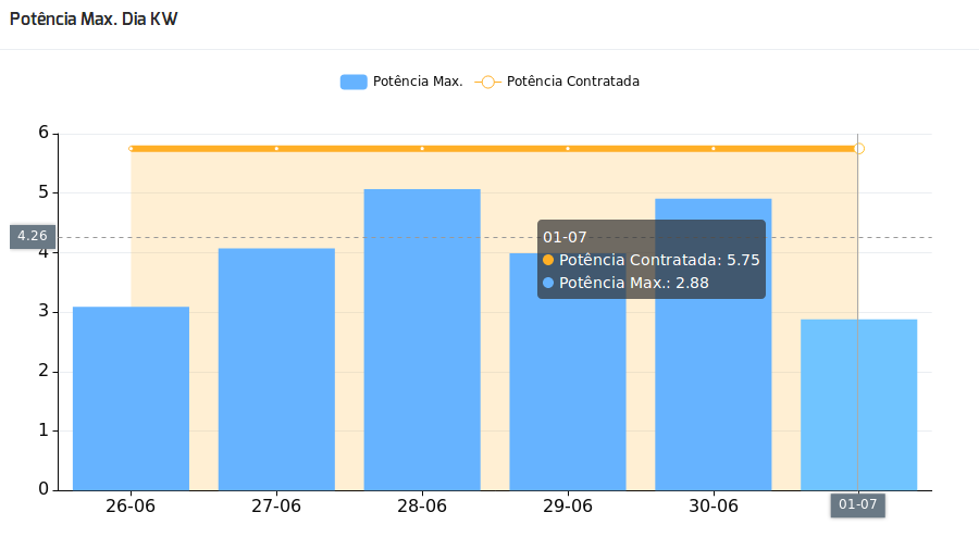

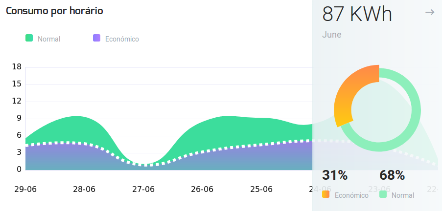

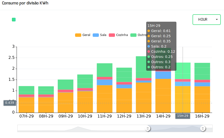

Eu comprei e já instalei.
O meu transformador é um pouco diferente. Devem ter revisto essa situação.
Ligado á 7 dias e está a funcionar bem.
A minha instalação é trifásica e consigo medir o consumo em cada fase.
Para o preço não esta mal.
Deixo umas imagens de algumas funcionalidades:

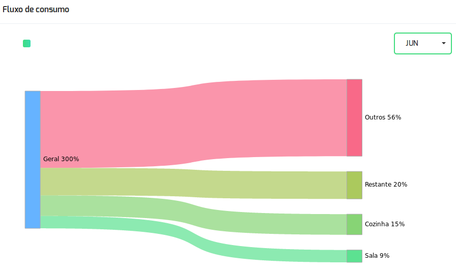

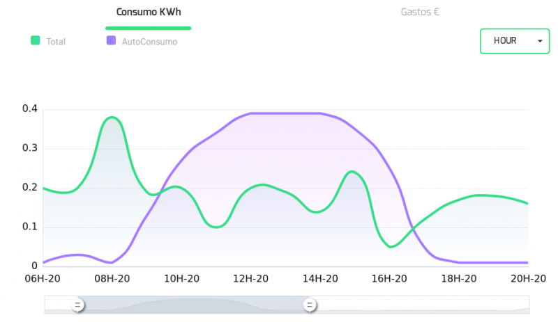

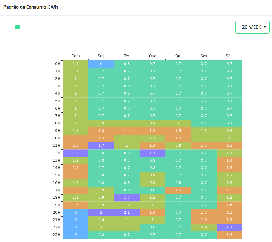

Eu estou satisfeito.
O software tem funcionalidades interessantes e a informação está bem organizada.
Como os sensores são pequenos, consigo controlar vários circuitos e tenho um nível de informação que é difícil ter apenas com um sensor no interruptor geral.
Deixo mais umas imagens:

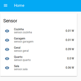

Está feita a integração com o Home Assistant.
Segui o exemplo que está no site.
Ainda tenho que melhor apresentação mas ficou assim.

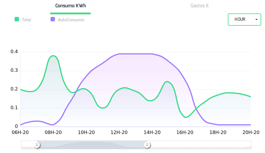

Decidi avançar com a comprar e já está a "bombar".
Tenho painéis FV e consigo ver a Produção e Consumo.
Por enquanto está tudo OK.
