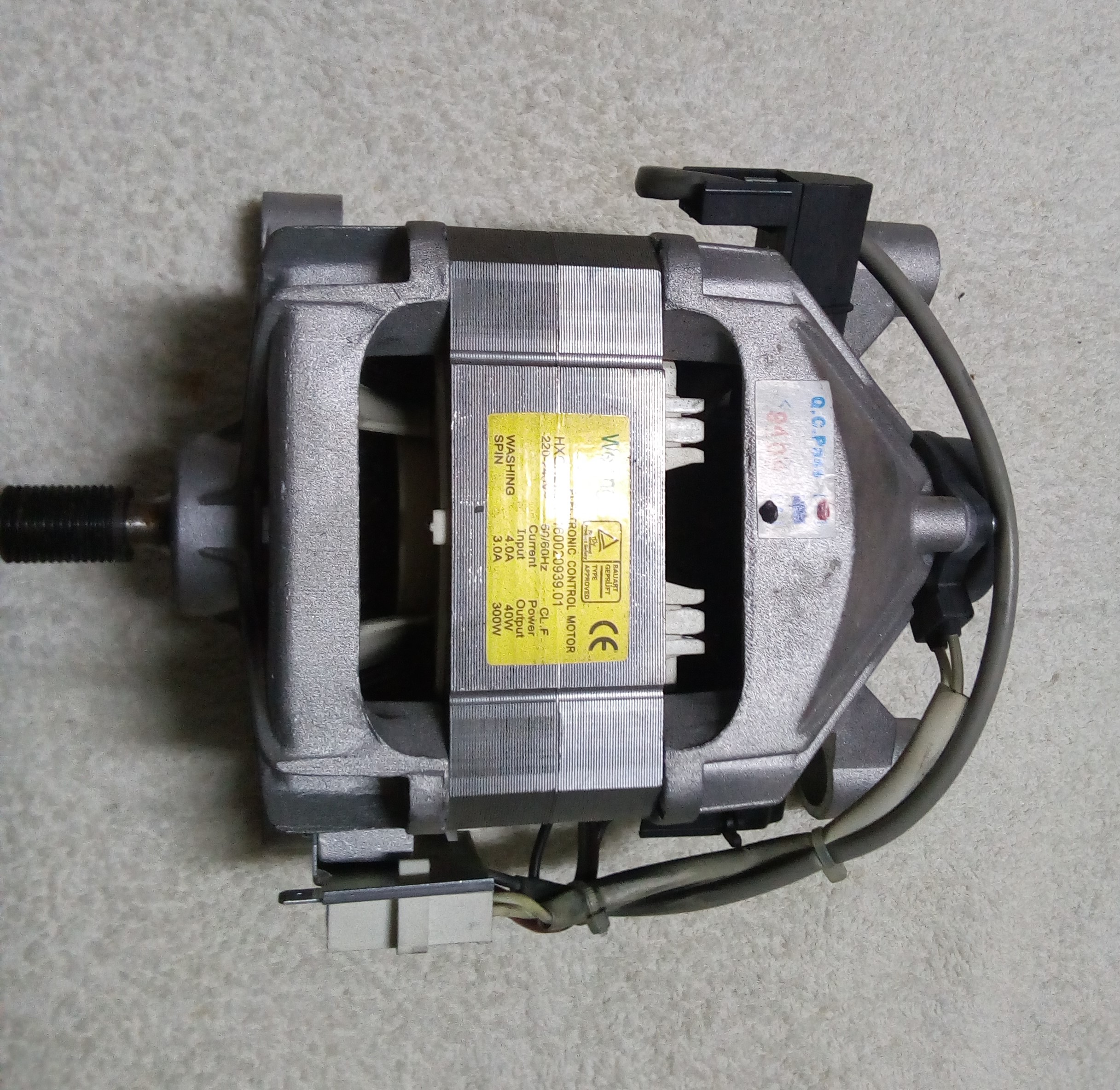

Re: Motor de máquina de roupa
Mensagem por Patinete »
Boas...
Haverá possibilidade de usar o motor que anexo em fotos numa trotinete experimental? (reduzindo a rotação do mesmo através de carretos de nylon para tentar aumentar a potencia de saída). A minha maior duvida é o facto dele ser de rotor escovado, penso que se fosse de indução seria mais fácil, digo eu...
