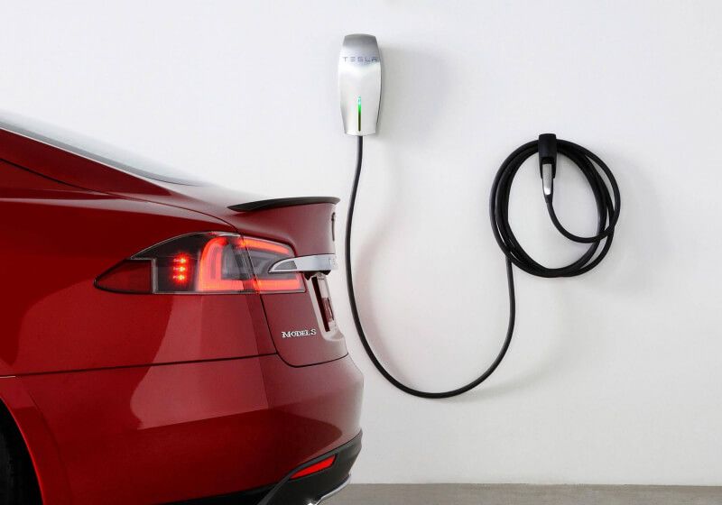

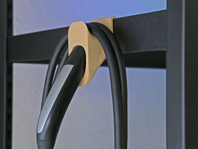

Quando não está a carregar o terminal do cabo tem de ser inserido na wallbox? Uma solução para o uso diário podia ser o cabo ficar sempre desenrolado e arranjar um suporte para ficar o terminal do cabo pendorado numa estante ao lado da zona de carregamento do carro.
CoolZeroFCP
- Mensagens: 398
- Registado: sábado fev 04, 2012 10:29 am
Re: Tesla model 3 SR+
Algo deste género:

Acho que a diferença não é muita numa ou noutra opção mas questão de veres melhor forma...
Meu cabo EVSE (comprado ao mafgod), é TOP, só tem tomada CEE, o cabo e tomada Mennekes, toda a "eletrónica" do carregador está na tomada mennekes inclusive a mudança de potência... completamente rendido à coisa... tb veio com um suporte em resina que pus numa prateleira na garagem... muito prático mesmo...

Acho que a wallbox da tesla até é das mais baratas (pelo menos de construtores), nos US acho que a rondar 500 USD...APHenriques Escreveu: ↑sexta dez 13, 2019 11:22 am Já agora e por curiosidade, quanto custa esse carregador de parede?
Da minha experiência não é muito prático pois temos tendência a deixar cabo type2 engatado na wallbox e se precisarmos de desenrascar num PCN de repente e cabo tiver em casa, chapéu... Mas existem soluções wallbox com cabo e tomada type 2... é uma questão de procurar.É que supostamente o carro trás também um cabo Type 2 ... o que na prática podes montar um carregador de parede de qualquer marca em casa que tenha tomada Type 2 e usar esse cabo.
Às vezes também se encontram bons negócios por aí (MAFGOD merci!)!

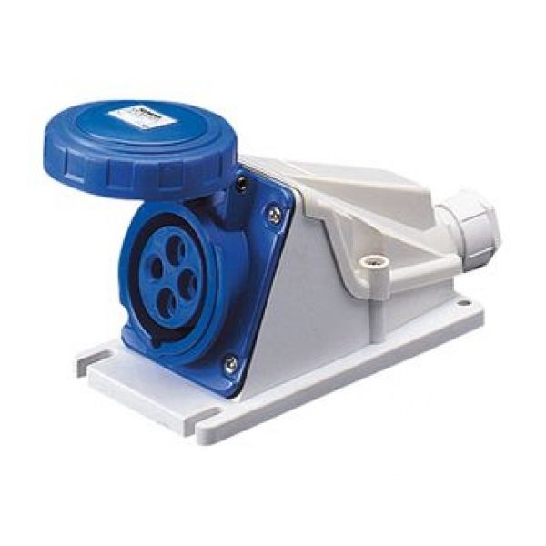

Não há tomadas azuis de 4 pinos, nem bifasicas.
O que há é 2 tomadas azuis, ambas monofásicas, uma que permite 16A e outra maior que permite 32A.
Todas as tomadas CEE trifásicas são vermelhas.

Esta tomada não é bifasica 380v?
Duas fases, um neutro e um terra?
