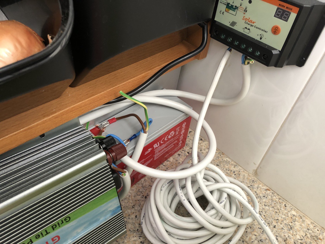

já chegou mas penso que não esta a gerar energia. para que serve a saída de load no controlador?
Foi me dito pelo fabricante que tinha que ter uma bateria senao queimava o inversor pois as turbinas chegam a 170v
depois comprei um contador perel que me foi dito que media tanto produção como consumo. mas parece me não medir nada.
o esquema que montei foi este

Eu peço desculpa, mas essas perguntas parecem-me ser sobre coisas demasiado básicas para alguém que quer fazer esse projecto sozinho.
Ao ver as fotos fico com essa impressão, também...
Não será mesmo melhor contratar um técnico especializado (certificado)?

Não sou muito entendido nisso mas para começar o cabo não devia estar enrolado, que faz de bobine, a secção dos cabos da bateria tambem são de secção pequena devem ser de 2,5mm, e deveria ser superior, penso que existem controladores para as eólicas que são diferentes dos dos painéis fotovoltaicos que parece ser o que tens, mas alguem mais entendido que eu pode dar a sua opinião.
E se a eólica for superior aos 350w tem que ser um instalador ou electricista a fazer o registo da mesma.
Boa sorte e depois diz quando estiver a funcionar.

Bem as ligações parecem me correctas dos painéis vai ligar ao "inversor" e depois tem a saída directa para a bateria e da bateria para o inversor de 12v para 220v...
Como está a bateria? Qual a tensão, multímetro e medir? Por fim no inversor o que recebe a ligação do painel solar deveria ligar!
Confirma lá esses passos!
