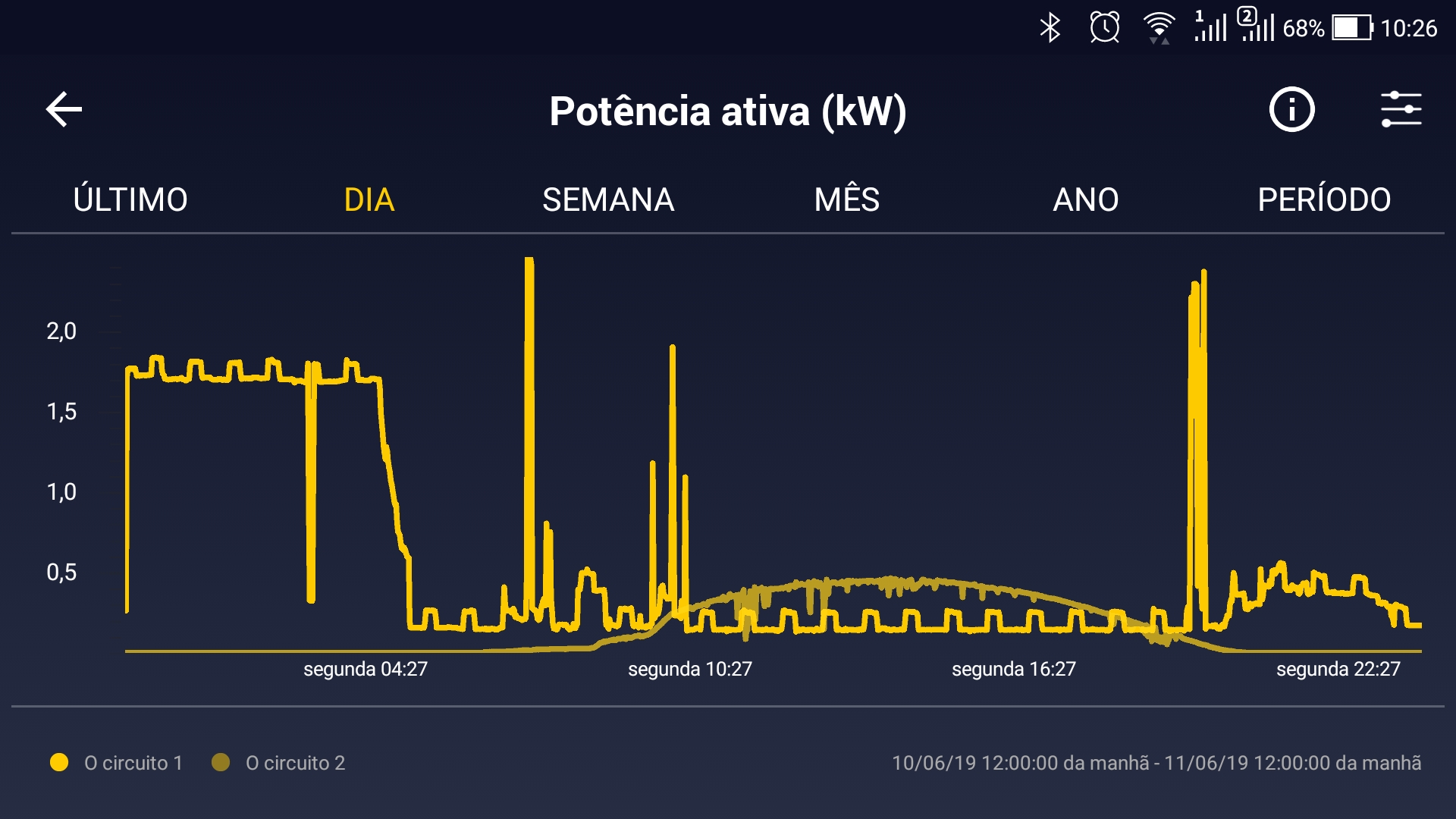

Posso dar-te um exemplo semelhante: 5 pessoas, muito consumo em vazio (noite), pouco consumo em cheio (dia) tirando os stand-by, 2 painéis (500W)
Resultado em 3 anos: taxa de auto-consumo de 68% (ofereço 32% à rede), poupados 332€ (+2 anos e os painéis ficam pagos).
Na imagem o consumo no circuito 1 e a produção dos painéis no circuito 2.
