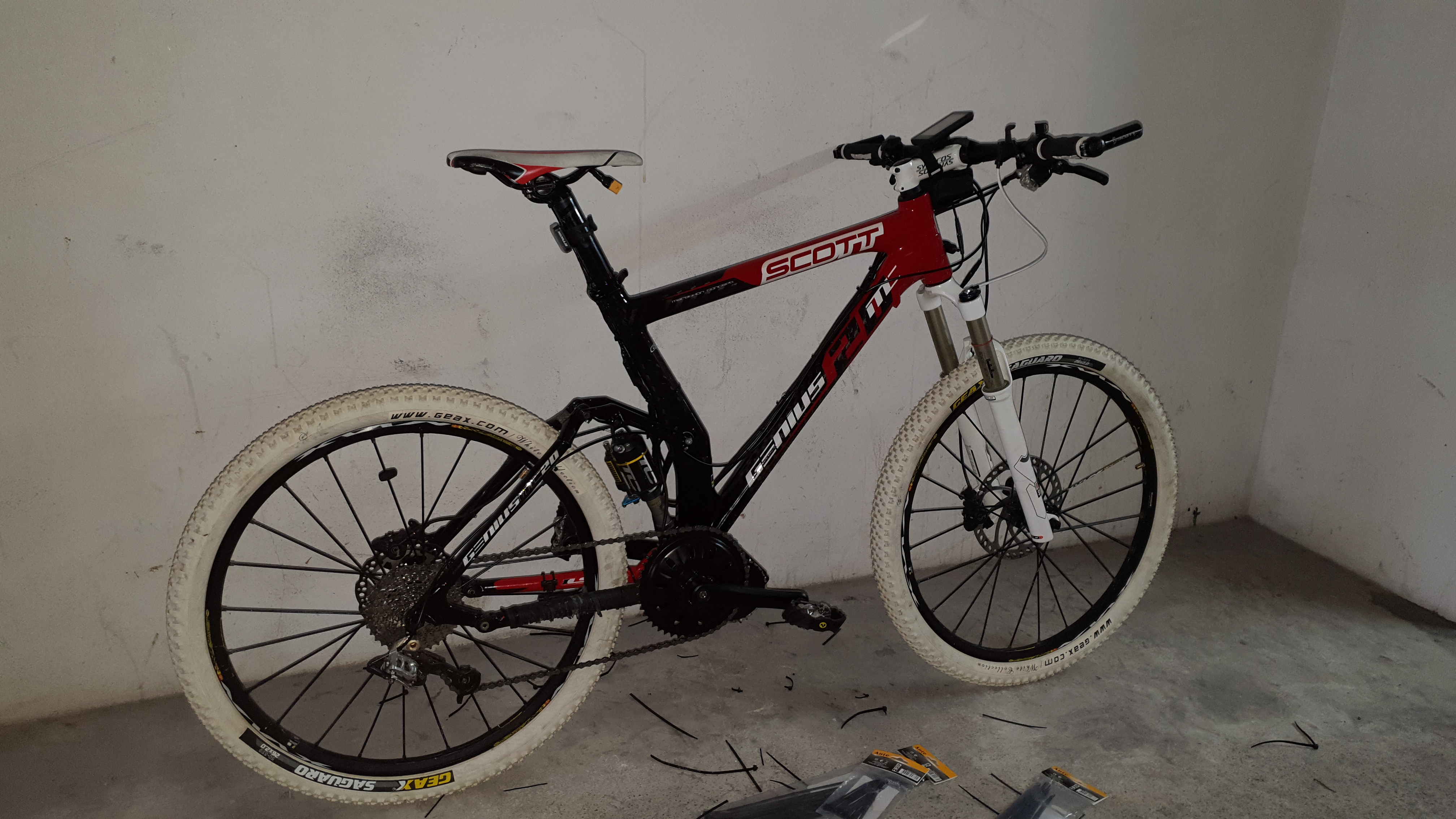

Boa noite.
Ja nao sou novo por ca (faz uns 3 anos que iniciei um projeto que nao correu bem e deixei morrer), mas a vontade voltou, e apesar de aindater o sistema antigo parado, optei por comprar um kit novo conpleto para ver se desta vez corria melhor, dado nao ter grande experienvia nesta area.
Entao o novo projecto para ja e o seguinte:
Bicicleta scott Genius MC20 em carbono
Motor Bafang BBSHD
Bateria 48v 16ah LG MH1 cell
Fiz hoje o primeiro teste drive e gostei, mas senti falta dos sensores nos travoes para desligar o motor, bem como do sensor para desligar a passar as mudancas. Vou encomendar o mais depressa possivel
Apesar de nao ser nenhum "foguete" quando em acelaracao em maxima assitencia ja se sente a roda parece que a torcer... sera normal? Ou terei algum problema na roda ?
Bem, depois dou um feedback melhor que ainda so fiz 25 km kkkk
Deixo umas fotos, e aguardo criticas da vossa parte afim de melhorar o projecto aos poucos no sentido de tirar o melhor proveito do mesmo

Parabéns pela (nova) iniciativa.
Não creio que seja normal a roda torcer... Qual é a potencia desse motor?

Boa tarde. E a versao 1000w. As rodqs sqo mavic. Ja lembrei que pode ser os raios a precisar de um aperto.

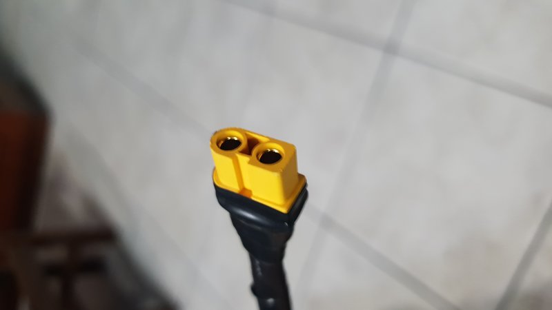

Mais uma foto

Sim, convém ver os raios junto de quem sabe (cada vez que eu mexia nisso dava barraca), e depois verificar novamente...
Força nisso, tem bom aspecto!

Ora boa tarde. Hoje tive mais tempo e fiz-lhe mais uns 30km.
Resultado disso, ja encomendei os sensores para os travoes e para as mudancas, bem como o cabo para reprogramar a controladora.
Isto porque devia de dar para andar sem assistncia ligada e usar o acelarador, ou ate mesmo num nivel baixo de assistencia o acelarador ter o power todo. E dificil andar com a assistencia no maximo, pq assim que se da aos pedais qcelera logo muito depressa, nao da para dosear... obriga a ter de se usar o acelarador para ter uma potencia progressiva.
Aproveitei tb para tirar a bateria do quadro e passar para uma mochila... ainda nao experimentei, mas o aspecto da bike fica muito mais limpo e discreto.

Acabo de fazer o primeiro teste a bateria na mochila... correu bem, mas a ficha d3sligou-se uma vez a caminho. Alguem conhece umas fichas para a bateria mais indicadas ?

Olá,
tenho um sistema parecido mas usei o motor 3kw da Cyclone.
Relativamente à roda torcer, tens a certeza que é a roda e não a parte de trás da bicicleta.
Sugiro que tranques a suspensão traseira de forma a ficar rígida e verifiques se torce para ter a certeza.
Rui
Rui
