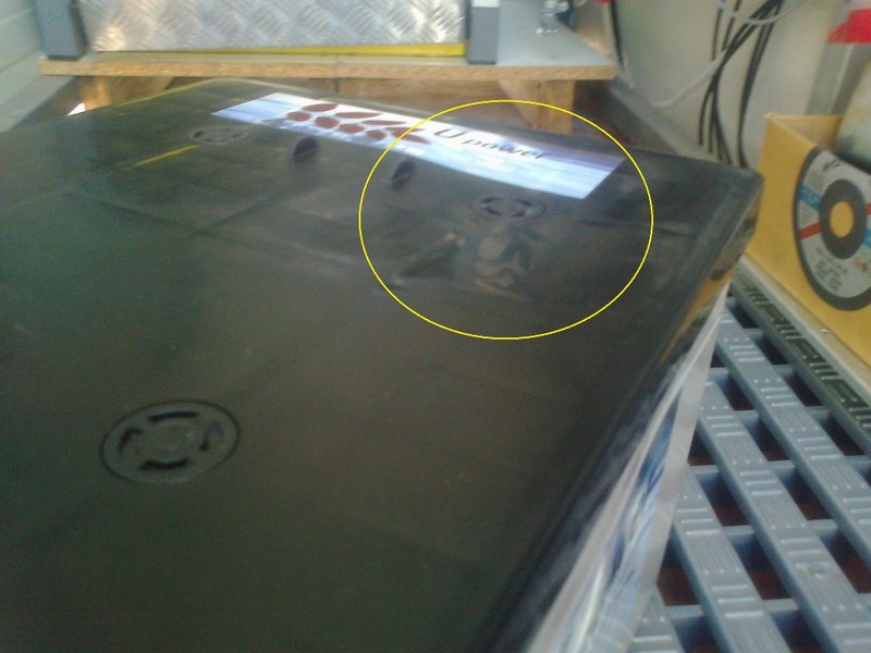

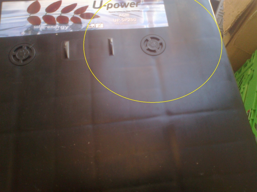

Mais alguém tentou recuperar baterias AGM, nomeadamente alguma de grande porte
Eu estou a testar aquelas pequenas seladas de backup, já consegui recuperar uma de 12V e agora estou de roda de duas de 6V.
Mas o meu grande problema é a de 250A do sistema solar pois apesar de apresentar 12.3V não aguenta qualquer carga, tenho quase a certeza de ter um dos elementos seco.
Já pesquisei na net e dizem que não se deve abrir estas baterias pois é perigoso e estraga as baterias, mas estragada já ela está, uma bateria que me custou 300€ vale agora 30€ que é o que o sucateiro me dá por ela.

No sábado abri todos os elementos da bateria e o curioso foi o elemento que eu achava que estaria seco ser o único que tinha agua, nos outros o elemento branco do agm estava húmido mas não se via agua por cima dos eléctrodos. Como não tinha meio de saber a quantidade de agua a repor utilizei o que tinha agua como comparador para colocar nos outros.
Antes de começar tinha feito um teste com um pequeno inversor de onda modificada ligado a uma ventoinha e esta nem rodava começando logo o inversor a apitar por baixa voltagem.
O carregador que tenho ligado não é o mais indicado mas já repeti o teste e a ventoinha funciona e a tensão mantém-se estável. A ver se o tempo melhora para a ligar ao regulador dos painéis solares.

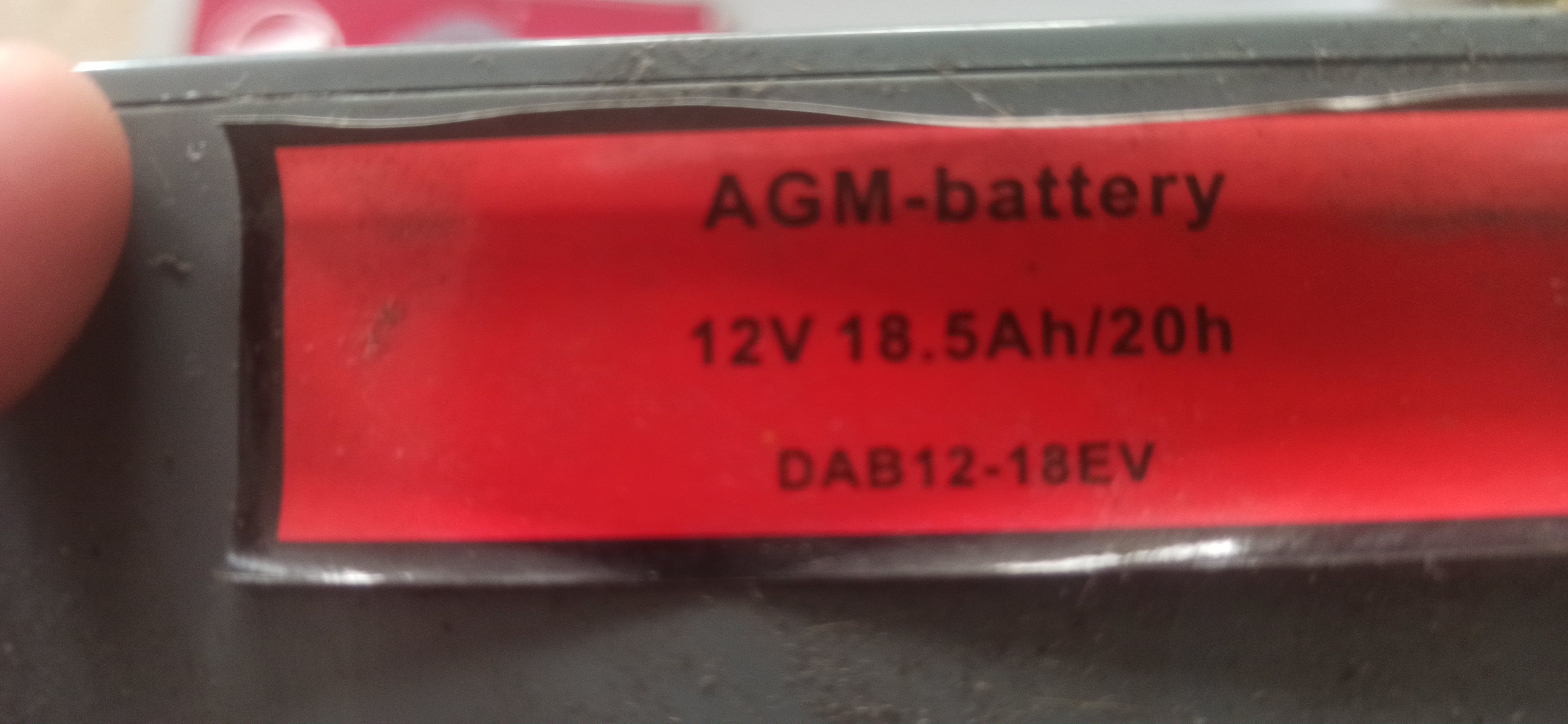

Boa tarde,
Sou de Lisboa (Oeiras) e tenho umas quantas baterias (penso que AGM) aparentemente OFF.
Com um carregador, tentei recarregá-las, mas passado pouco tempo de as tirar do carregador focam com a tensão baixa.
Procuro alguém que as "ressuscite".
Respondam para saber promenores do serviço, como preços, garantias, etc.
