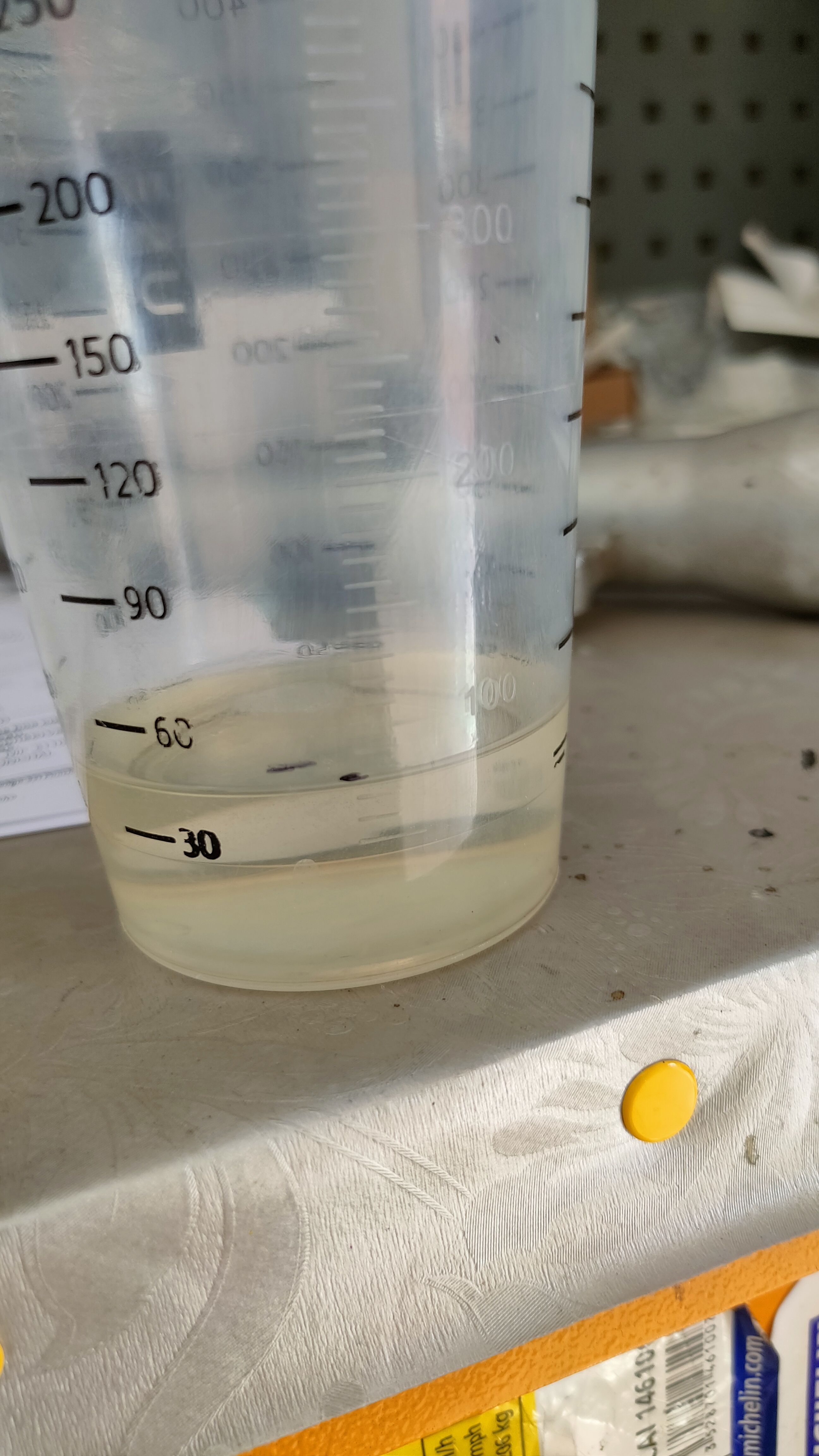

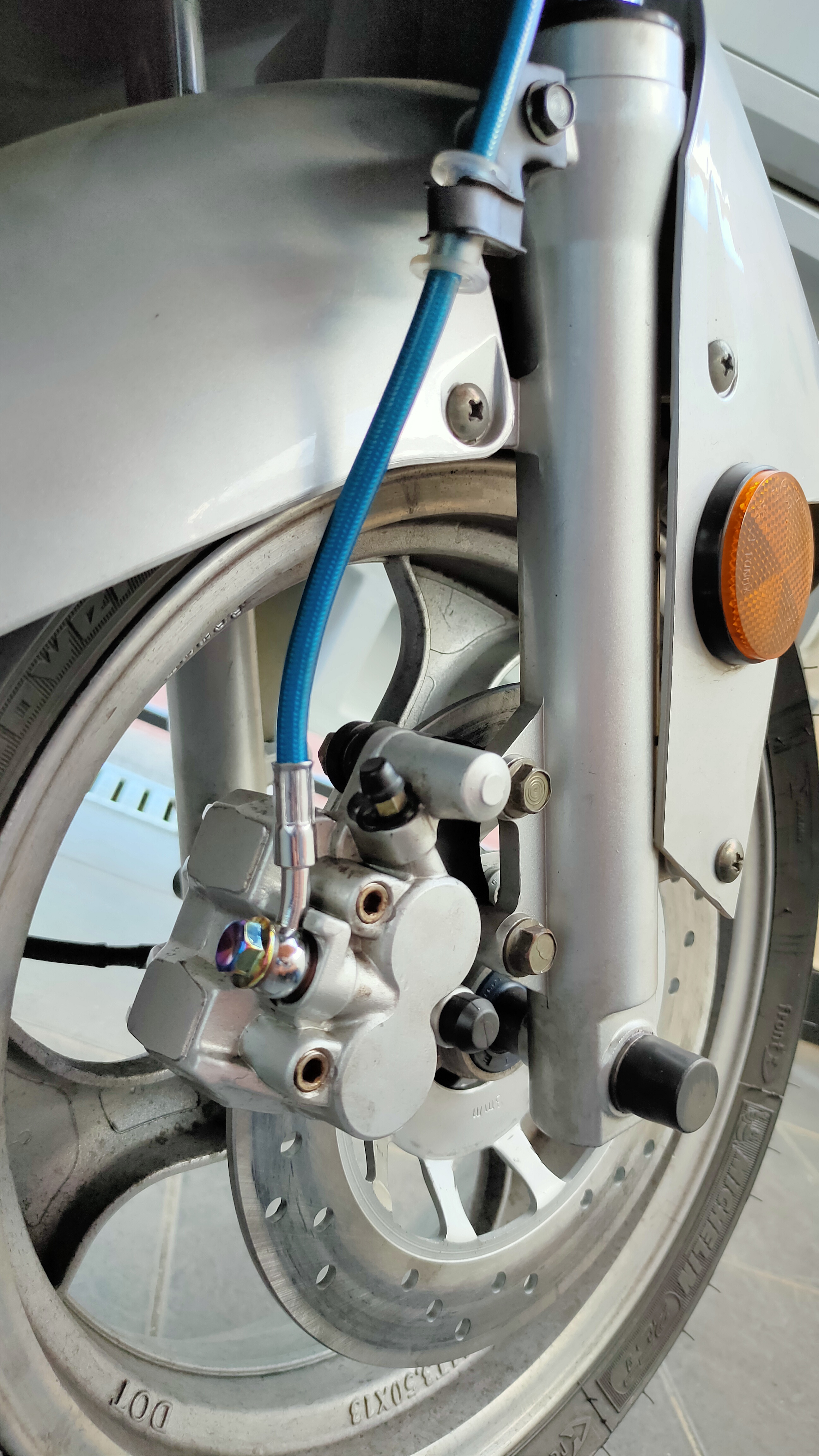

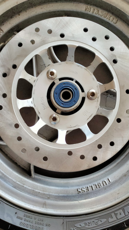

2 rolamentos, retentor, tubo malha aço ( já vinha a uns 5 anos para meter ) travões, e óleo travão fresquinho.

olha olha boa manutenção e mudança ;) tudo o que ajude a melhorar a travagem e não se estragar tanto material é sempre bem vindo :)

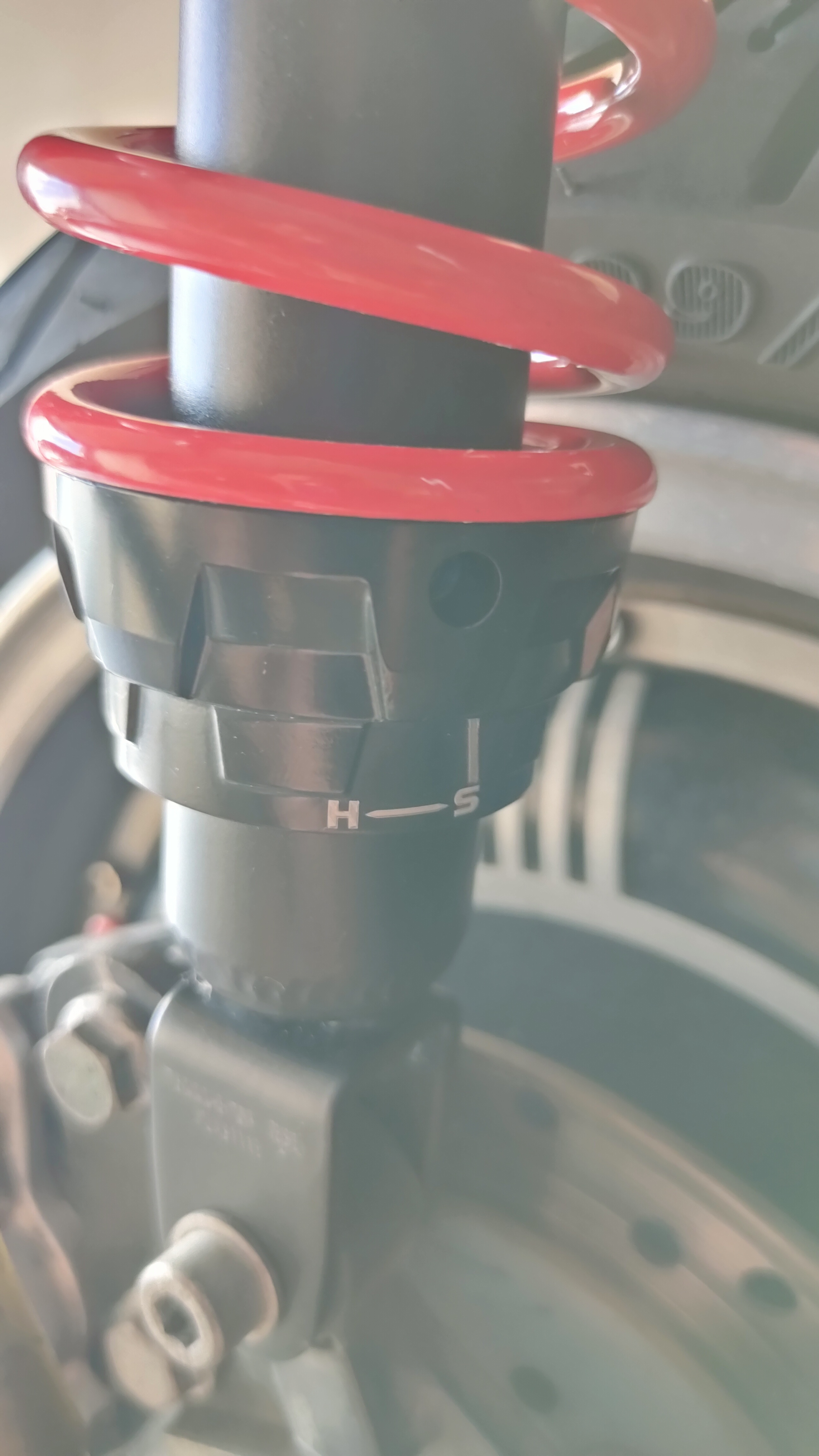

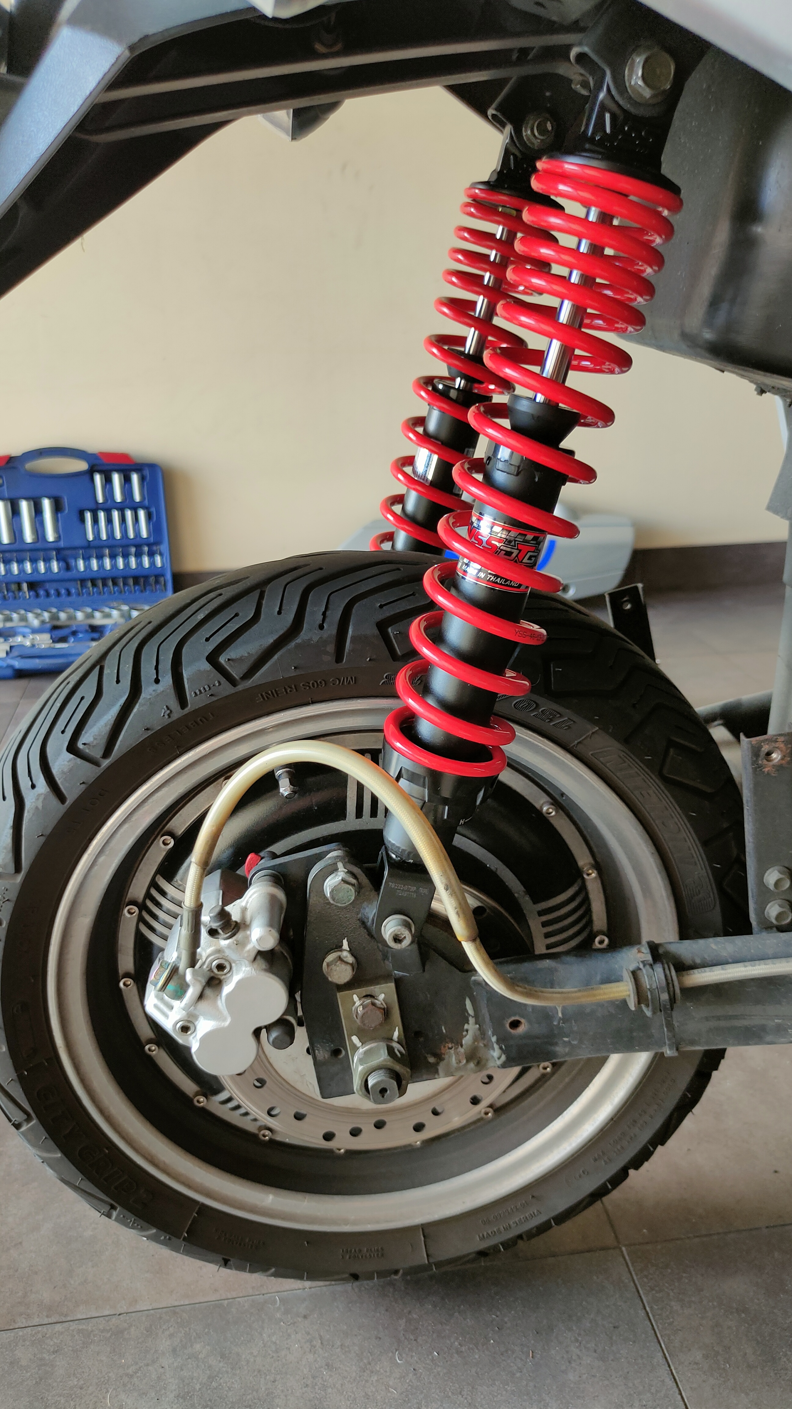

Ao fim de 10 anos tenho amortecedores :mrgreen:
Totalmente diferente, muito mais suaves.
Mas não foi fácil encontrar uns compatíveis para não estar a modificar a suspensão.

ora aqui está a luta em que andamos também para as vectrix.... amortecedores traseiros :( não é fácil....
isto com esses mimos novos, fica pronta pra mais outros 63mil km eheheh

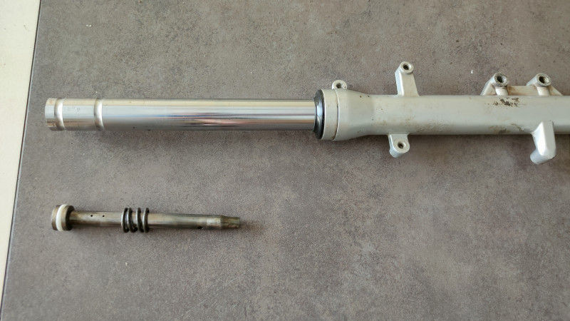

Trabalho a frente nas forquilhas Mudança de óleo e verificação do estado. Aproveitei e mudei o Pneu .
Próximo trabalho ver se trato da pintura .
A suspensão está muito melhor muito mais suave .

Atenção a suspensão atras que já não é bem assim!
