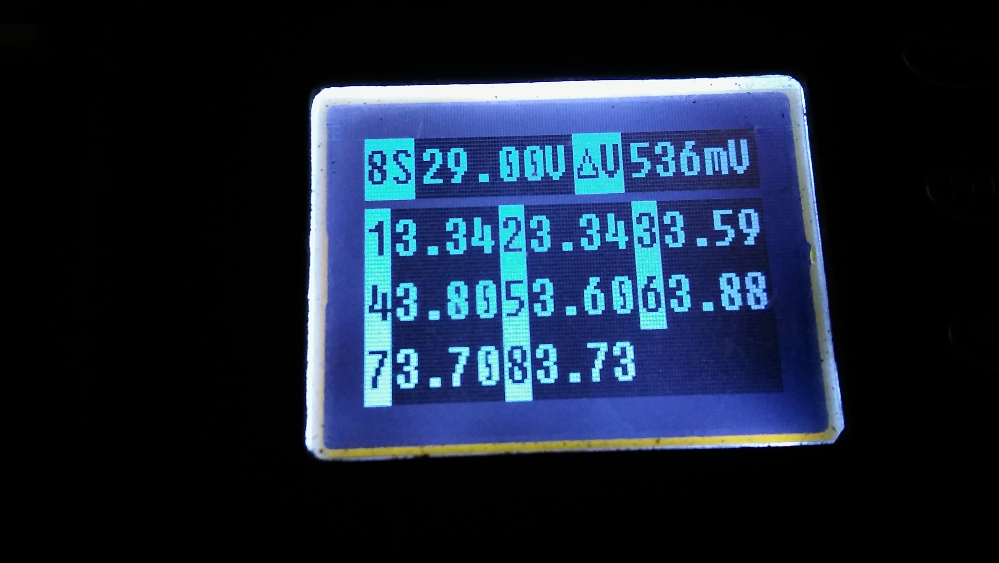

Ontem desisti de tentar ir trabalhar de mota quando encontrei isto de manhã.
Dá aquele erro já referido . E depois de algumas insistências, aparecem estes valores. Claro que estamos a falar de 30 segundos . passado esse tempo parece que nada daquilo ocorreu...

Parece impossível... será que só eu vejo que isso são maus contactos. A diferença de tensão entre as células 1 e 2 é igual, tanto para cima como para baixo, comparativamente com as restantes, o que leva a crer que é falha de contacto. Ai que nervos... ☺

Jorge Rocha Escreveu: quarta mai 17, 2017 2:09 am Parece impossível... será que só eu vejo que isso são maus contactos. A diferença de tensão entre as células 1 e 2 é igual, tanto para cima como para baixo, comparativamente com as restantes, o que leva a crer que é falha de contacto. Ai que nervos... ☺
Não percebi Mas deves saber do que estás a falar.

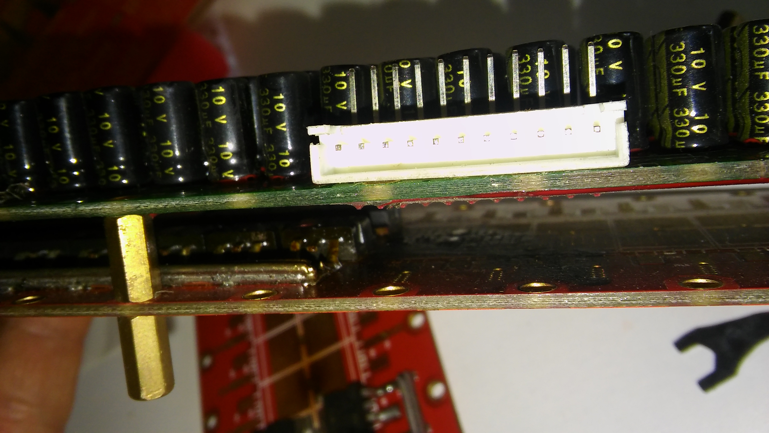

Cerca de 1 hora depois voltei à garagem. E para meu espanto havia 1 intenso cheiro a queimado e fumo a sair da mota . O BMS estava a "fritar"

Não percebo nada disto, mas se realmente o JR tiver razão, e houver mal contacto, não se deveria parar imediatamente os carregamentos? Leituras incorrectas do BMS não terão originado esse fritanço?

Qual foi o componente que ardeu no BMS?
Nas tuas fotografias não é claro.

Na última foto são aqueles componentes que estão no meio das 2 placas que se vêem . abre a foto e aumenta-a vês que estão derretidos.
Essas 2 placas estão coladas por aquele componente tipo resina que as reveste.
Posso quebrar e colocar isso à vista, mas não o fiz .
Na foto seguinte vê-se os componentes de que falo . Apesar de não serem os desta placa que derreteram .

Agora carga sem BMS.
Valores desequilibrados durante a carga. . .
Há 3 células que não passam nunca de 3.33v, nunca. Mesmo em carga. 2 Delas estão visíveis neste grupo (1e2)
No dia seguinte tudo está estável a rondar os 3.33v.
Ontem durante a carga estava muito esquisito. . .
Hoje de manhã a célula que ontem estava a 2.32v, está a 3,24v.
Atenção que depois da última foto desliguei da corrente. Esteve toda a noite desligada.

Para ja tudo o que tens feito, tens ai células acima de 4v. Isso ja começa a ser perigoso.
