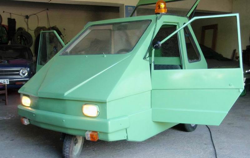

bom dia,
eu sou aluno de um curso profissional de técnico de energias renováveis - vertente de sistemas de bioenergia, e na prova de aptidão profissional, onde é suposto nós apresentar-mos um projecto que tenha por base os conhecimentos adquiridos ao longo do curso eu desenvolvi um veiculo que tem como combustível oleo vegetal...não a 100% porque era necessário um metodo de aquecimento do depósito mas uma mistura com diesel...e a meu ver pode ser uma mistura alta...visto ser um motor de uma betoneira sim... um motor de uma betoneira adaptado a um velho chassi encontrado numa sucata e todo reparado... deixo uma foto em baixo... depois se o pessoal do forum achar o processo interessante posso colocar mais informações

bastante interessante. utilize-se do botão inserir imagens [img], mas edite-a antes, reduzindo o tamanho e retirando a propaganda política na garagem, ok!
e que venha as informações detalhadas do teu projeto.

um primeiro comentário ao que vi:
aquele motor não será pesado demais para o carro em questão? tanto quanto conheço, aquele tipo de carro vinha de fábrica com um motor de motorizada, ou seja 50cm3. do projeto apenas tenho este comentário a fazer, o resto eu acho bastante aliciante. dou o meu apoio.

na segunda foto, já com o veiculo construido, está lá uma coisa bastante errada: um cartaz a dizer para votar

professor Escreveu:na segunda foto, já com o veiculo construido, está lá uma coisa bastante errada: um cartaz a dizer para votar
tem sim, mas não deve ter sido intencional e como a foto é tão grande que quase ninguém repara.
de qualquer modo vai ser rectificado.
