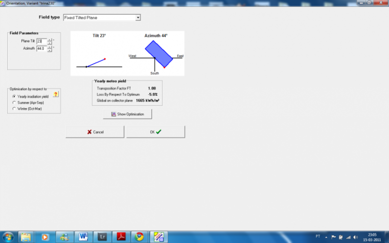

bem em relação aos 35º só se estiver no azimute 0º, no meu caso com estou com o azimute 44º a melhor inclinação são 23º portanto não é tão linear assim estes valores tirados do soft pvsys.
no entanto deve ser o instalador a dar-lhe a melhor inclinação para o seu caso.

sergiopaz Escreveu:bem em relação aos 35º só se estiver no azimute 0º, no meu caso com estou com o azimute 44º a melhor inclinação são 23º portanto não é tão linear assim estes valores tirados do soft pvsys.
com esse azimute (não mencionas se é este ou oeste, o que pode fazer diferença em locais com nevoeiros matinais, ou outros fenómenos meteorológicos que variam ao longo do dia), a diferença de 35º para 23º na inclinação, é desprezável, ficando ao critério do instalador o que ficar mais estético. agora do azimute de 44º para os 0º, aí, a diferença de produção, já é substancial.

desculpem se não fui bem explicito, mas o que queria dizer em relação ao azimute 44, na realidade o quero dizer é que em relação ao sul , o meu telhado e para a instalação em causa está -44º.
