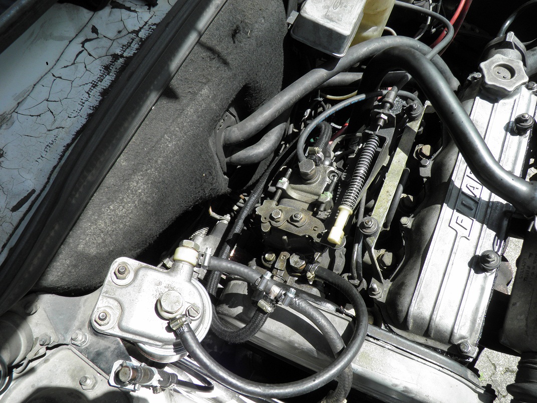

hoje, em poucos minutos fiz a realimentação do meu fiat, que espero em breve começar a "fritar" ov.
aqui ficam algumas fotos e respectivas descrições das mesmas. no rectangulo mais à esquerda é visivel o tubo do retorno tapado por um perno metálico.
no rectangulo do meio, o "t" que faz a ligação do retorno com a alimentação imediatamente antes do filtro e respectivas abraçadeiras. este t foi feito a partir de tubo metálico utilizado na indústria de moldes nas canalizações de hidráulica. um colega fez o favor de o soldar com latão, mas a alma do t encontra-se devidamente encostada ao tubo principal evitando que o latão entre em contacto com o combustivel, uma vez que a zona de junção da alma do t, onde encaixa o tubo vindo do retorno, foi devidamente maquinada numa fresadora por forma a encostar bem ao tubo principal.
no rectangulo mais à direita pode ver-se a origem do retorno, e uma observação atenta permite acompanhar o dito tubo até ao t.
até à data ainda não houve qualquer problema com a alimentação do carro, nem falhas de funcionamento do motor, nem mesmo após ter feito esta operação tendo em conta que no interior dos tubos ficaram garantidamente espaços com ar.
o carro tinha uma valvula anti-retorno que agora foi removida por entender não fazer lá falta nenhuma. voltarei a coloca-la se a sua utilização se justificar.

mais uma foto da operação executada:

gostaria de dizer que o ar da tubagem não vai para lado nenhum porque ele não existe, mas seria prematuro estar a afirmar já isso. até à data ainda não tive qualquer problema referente à operação executada.rpl Escreveu:então e para onde vai o ar da tubagem ???
o trabalho foi feito com o depósito quase nas lonas, e receei que esse facto me arranjasse complicações, mas até à data nada.
após o trabalho feito, coloquei o motor a trabalhar, e este trabalhou sem qualquer falha, mas eu até estava a contar que falhasse devido ao ar que ficou na tubagem, mas nem por isso... de seguida fiz pouco mais de 1 km para meter combustivel, nas bombas voltei a colocar o motor em marcha sem qualquer problema, depois fiz cerca de 0,5 kmts até um café. estive no café cerca de uma hora e meia. após isso, quando recoloquei o motor em marcha, aí sim, notei que pegou um pouco mais tarde que o habitual, mas também não sei se foi da alteração que fiz e ele ainda não ter bombeado combustivel suficiente para o ar desaparecer, ou se foi de não o ter deixado aquecer. eu estava acompanhado, e no meio da conversa, acho que dei à chave logo de seguida sem esperar que a luz do aquecimento do motor apagasse.
de seguida fiz mais ou menos 10 km até à praia sem qualquer problema, na praia pegou bem e sem qualquer sinal de falha, no regresso tudo ok também, e de seguida, em pequenas voltas que dei também não tive qualquer problema sempre que precisei de por o motor em marcha, foram 3 vezes e circulei em trajectos curtos.
pela experiência que tive até à data, creio que os problemas sobre a realimentação não irão aparecer, mas como eu disse anteriormente, ainda é cedo para essa conclusão, e eu ainda ando só a diesel.

passadas +/- 24 horas sem colocar o motor em marcha, dei novamente à ignição e este pegou tal e qual como antes, completamente normal. nas voltas que de seguida dei com ele, nas paragens e arranques sucedeu o mesmo, dei à chave e o motor pegou sem problemas.
entendo neste momento estar em condições de poder afirmar que a diesel, o motor não apresenta qualquer problema para se colocar em marcha após ter feito a realimentação do retorno.
no caso desde motor a bi é marca bosch. pode não correr assim tão bem em mecânicas equipadas com bomba injectora de outra marca, ou até pode correr melhor, não sei...
a dúvida que tenho actualmente é apenas se vai continuar a funcionar bem quando andar com ov misturado, estou em crer que sim.
também estou em crer que se a operação foi bem executada, não serão necessárias valvulas anti-retorno, valvulas ou tubos para purga de ar, nem outros acessórios que em meu entender apenas servem para complicar e encarecer a preparação da mecânica para andar a ov.

até à data, do jeito que foi feita a realimentação do meu bolinhas, nada há a apontar. apenas vai haver se alguma vez ficar sem diesel, ou ov, e tiver que chupar na mangueira para ferrar o bicho. é que ao fazer isso, em vez do combustivel vir do depósito, vem da propria bi pelo tubo do retorno... lol...
esperemos que a propria bi seja capaz de ferrar o sistema e não seja preciso chupar na mangueira.
