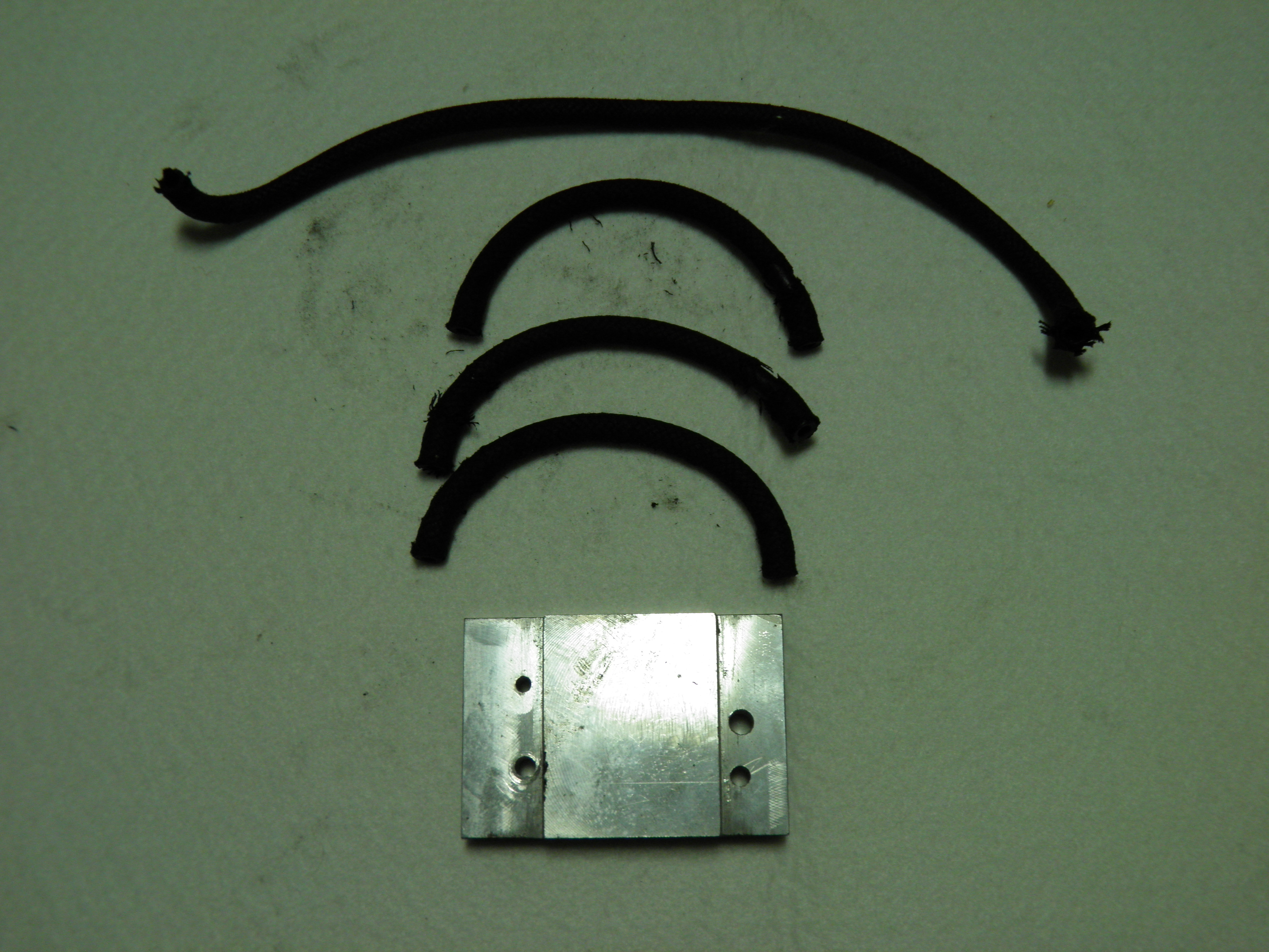

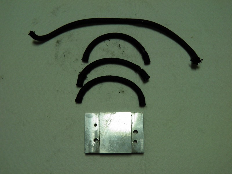

o fiat 1.3 diesel de 1988 não vem na lista dos carros com a bi com que estão equipados, como tal não dá para me basear por lá, mas como podem ver na ultima foto, tem uma bi da bosch, o que me deixa um pouco mais à vontade. ontem já não me foi possivel referir isto porque o sistema não me deixou fazer alterações no post que coloquei.
sobre o charuto, o prometido é devido.
depois de uma primeira experiência sobre o que construí, concluí que o dito não atinjia a temperatura de funcionamento desejada, para tal eram necessárias algumas alterações no sentido de atinjir esse objectivo. nas páginas 6,7 e 8 deste mesmo tópico está lá alguma informação sobre isso.
um dia enquanto trabalhava, lembrei-me de dividir a resistência que tinha feito em duas, ligar a corrente positiva ao centro do "charuto" às duas resistências, e a negativa a cada uma das extremidades a fixarem-no ao bloco do motor. dessa forma ia subir a sua potência e consequente capacidade de aquecimento. nnessa altura os objectivos foram atinjidos, mas mais tarde tive problemas, não com o oleo ou a utilização dele, mas com a minha preguiça, é que a corrente positiva para alimentar a bobine do relé que o comanda, tinha obrigatoriamente que vir do sinal de carga do alternador, e como eu ainda trazia aquilo instalado de forma provisória, quando parei o carro esqueci-me de desligar o sistema de aquecimento do ov, e o resultado foi o tubo de borracha do charuto queimado.
na foto que se segue, onde indica a seta é possivel ver o queimado.
tendo como ponto de partida a experiência tido com este tipo de aquecimento, que eu recomendo para quem queira utilizar ov, (desde que o dito sinal para o relé venha do alternador), irá ser idealizado algo muito parecido para o fiat, no entanto ainda está em estudo pequenos pormenores e alterações. um deles será certamente a valvula limitadora de temperatura, queria ver se conseguia arranjar um contacto fechado que abrisse aos 65 a 70º. o que tenho abre aos 75º e a rosca que ele tem, 3/8", obriga-me a um"t" de grandes dimensões.

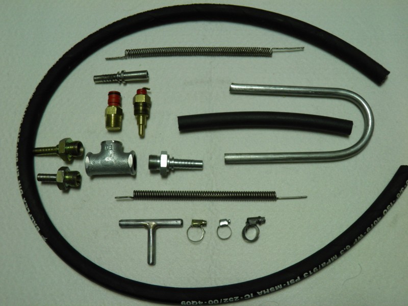

o termo-contacto que procurava já o consegui!
de seguida, uma foto com o material que vou utilizar, para construção do sistema de aquecimento do óleo vegetal (antes da bomba injectora), para o meu fiat uno 1.3d. -o tubo que se pode ver em volta, além de ser compativel com o combustivel, suporta temperaturas até 120º, e será dentro dele que as resistências irão ficar alojadas. tem de diâmetro interior 10 mm.
-dentro do circulo do tubo na parte mais superior da fotografia, pode ser observada a primeira resistência, é uma resistência multifilamento (4 filamentos no total).
-à esquerda, por cima dos dois termo-contactos, encontra-se uma peça com uma ponta em escama de 8 mm de diâmetro, e outra lisa de 10 mm de diâmetro, que vai funcionar de junção entre o tubo de combustivel vindo do filtro (7 mm de diâmetro), e o tubo das resistências (10 mm de diâmetro). esta peça será ligada à massa.
-à direita, uma curva metálica (ainda por trabalhar) será ligada à corrente positiva, e esta será comum a ambas as resistências sendo colocada entre elas. a razão desta curva tem apenas a ver com a configuração do motor e os lugares por onde a canalização com o sistema de aquécimento irá passar. será isolada com um pequeno pedaço de tubo de borracha, tanto para evitar percas térmicas, como para evitar o contacto electrico entre a corrente positiva e a negativa.
-os dois contactos térmicos que se podem ver são ambos fae nc (normally closed), um deles ref. 37730, o outro 36560. o primeiro abre aos 75º e fecha, penso que aos 68. o segundo, o que irei utilizar desta vez, abre aos 55º e fecha aos 50. ambos tem rosca de 3/8 cónica. decidi utilizar este contacto de temperatura mais baixa porque estou intencionado em fazer mistura apenas a 50%, não consigo arranjar óleo para andar com percentagens maiores.
-por baixo dos termo-contactos encontra-se o "t" onde se irá instalar o fae 36560. à direita deste, o record de 10 mm de diâmetro onde a ponta da última resistência será ligada (o fim do aquécimento). do lado esquerdo, os records de 8 mm onde será ligado o tubo que vai dar à bi, um trajecto muito curtinho. será apenas utilizado um destes, logo vejo de o mais curto ou o mais comprido.
-ao fundo o "t" de 8 mm para fazer a realimentação do retorno, abraçadeiras de espessura fina para melhor se moldarem em volta do tubo e estabelecerem uma vedação mais eficaz, e por cima destes a última resistência. é uma resistência unifilamento, feita a partir de fio cromo-niquel de 2 mm de diâmetro.
agora há que meter mãos à obra. alguma duvida disponham...
