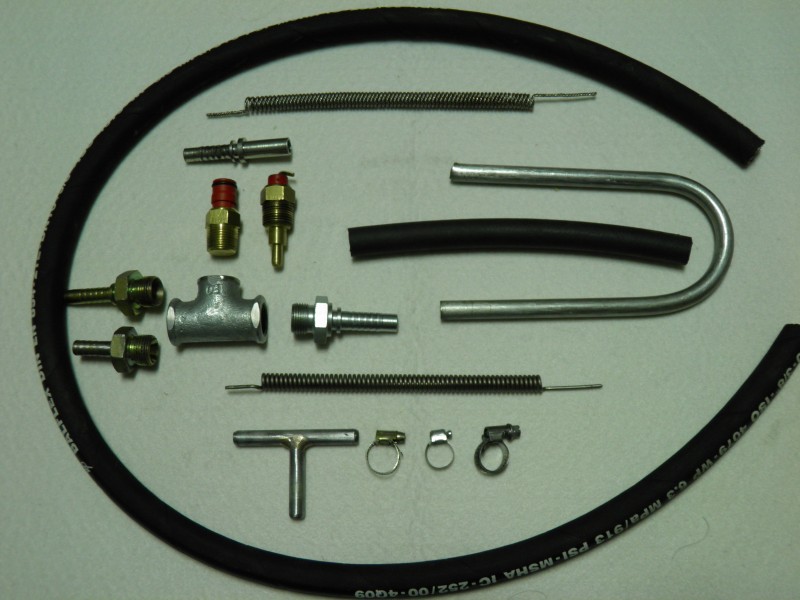

actualização do meu diário de bordo.
em junho de 2010 adquiri um fiat uno 1.3 diesel. confesso que nunca fui adepto da marca, mas dia para dia, até tenho vindo a ficar surpreendido com o carro.
quando comecei a ter algum tempo resolvi também começar a equipalo para andar a ov, como actualmente é dificil arranjar ov em grandes quantidades (não como dantes), entendi apetrechalo para andar apenas a 50% no máximo. nesse sentido a preparação acabou por ser mais fácil e ficar mais barata.
a mecânica dele antes de ser retirada a capa do motor
depois de retirada a capa vi ali espaço para colocação do "charuto", e com a dita capa este fica escondido debaixo.
aquela tampa das valvulas foi meritória de uma atenção particular. bababa um bocadinho de óleo. para solucionar isso levou massa de juntas, actualmente ká não baba nada e encontra-se mais limpa.
mais informação aqui:
http://novaenergia.net/forum/viewtopic. ... &start=160
infelizmente não chegou a andar.pinto Escreveu:boas flamingo,entao e o gallant ja anda a oleo?

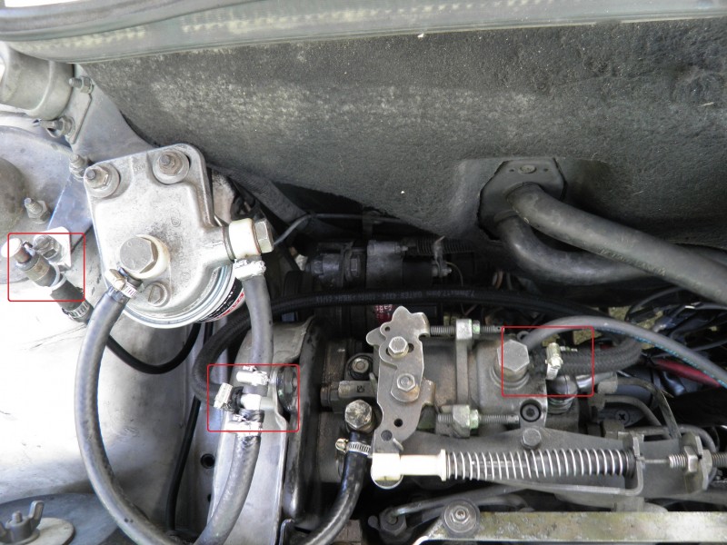

efecuada a realimentação do retorno no fiat, reportei o que fiz no lugar apropriado.
as fotos:
muito importante, antes de fazer a dita realimentação, substituir tubos de recuperação do combustivel nos injectores. utilizar x-acto para cortar o tubo e nunca um alicate como já vi algumas vezes.
a realimentação:
mais informações aqui:
http://novaenergia.net/forum/viewtopic. ... &start=280
e aqui:
as fotos:
a realimentação:

Re: VW Passat 1.6 TD de 1989
na altura, sem meios para tirar fotos e reportar aqui no fórum, acabei por não fazer descrição detalhada do "charuto" que ainda cheguei a inslalar na passat e que funcionou. no entanto aconteceu um acidente com ele e tive de o retirar. isso está descrito aqui:
aqui fica uma foto de como ele era.
actualmente já se encontra no fiat uno 1.3 diesel algo do género instalado, mas ligado de forma a não acontecer aquilo que aconteceu que é visivel na foto anterior, e descrito na página do link onde se encontra a foto.
os materiais para o charuto novo, do anterior aproveitei o t, uma resistência, abraçadeiras, alguns records, um relé, alguns fios/cabos, e penso que mais nada.
o custo dos materiais que adquiri agora ronda os 30€. foi 14,80€ do termo-contacto fae; 8,60€ de material de hidráulica; 5 € de caixa para um fusivel (que alberga fusiveis até 50a) e mais umas miudezas...
a temperatura agora fica limitada a 55º, mas se quiser novamente a 75º, é só trocar o termo-contacto fae.
não tenho mais pormenores por motivos descritos em post colocado nos links das fotos.
