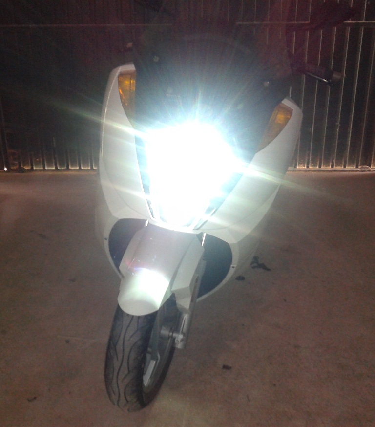

Xenon ao seu mais alto nivel! ;)
Meteste bi-xenon com lampada H4?
jmap
Mensagens: 2469
Localização: Odivelas
Re: Diário de Bordo Vectrix
Mensagem por jmap »
:o
Também queroooooooooooo!!!!
Pormenores?
