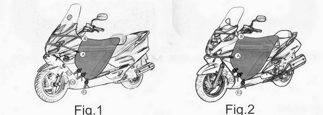

entretanto ontem chegou o cobre pernas, e não dá muito bem na minha mota,fica muito comprido e muito largo, não fica fácil de segurar e ter acesso às chaves, mas dei uma voltinha na mesma e deu para perceber que é um excelente investimento para o inverno, e o forro térmico é mesmo quente nota-se logo a diferênça.
e para os predatorianos fica esta imagem do livro de instruções:
qual é mota da fig. 1?
