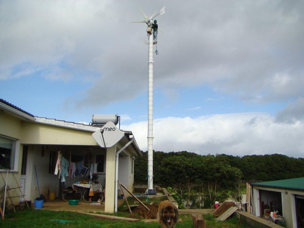

Venho apresentar o meu sistema híbrido, que fui desenvolvendo lentamente, e de acordo com as necessidades.. este sistema produz 2/3 da energia que consumimos, e poderia produzir mais caso conseguisse encontrar mais baterias usadas..
Equipamentos;
Paineis solares mono 250w X 8 = 2Kw
seguidor solar (feito por mim)
Aerogeradorde de 5 pás, 3Kw/48v
Torre de 12 metros autosuportada c/ escada
Controlador híbrido wind/pv PWM, 3Kw/48v
Outback, Flexmax 60 MPPT
Outback VFX3048E (3Kw/230vac/48vdc) X 2
Outback FX3048 (3Kw/115vac/48vdc)
Outback Hub4 + Mate
Victron phoenix 3Kw/230vac/24vdc
Victron Skylla 24/30
Baterias tracção usadas 600A/48v, 860A/24v (+/-)
Contadores, disjuntores, mais umas coisínhas...
Paineis e arogerador importados diretamenta da China, restante equipamento Ebay, etc...
Cumprimentos.
jtbf
Torre autosuportada 12 mts, aerogerador 3Kw.

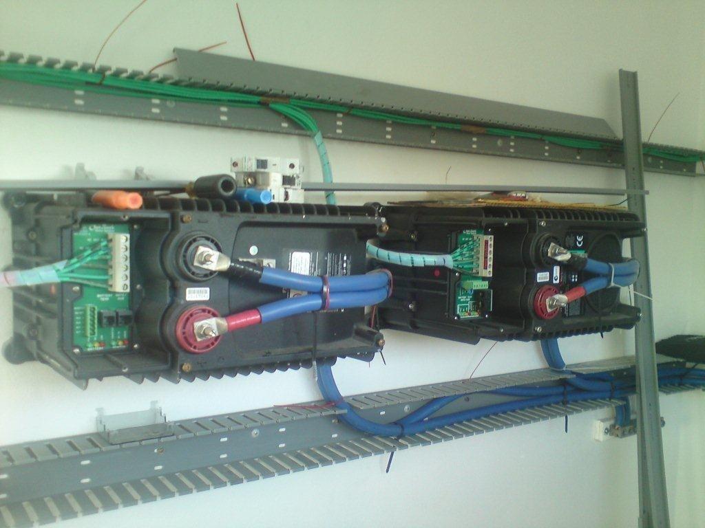

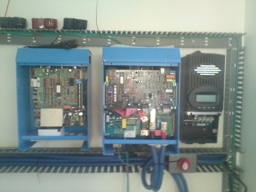

Carregador Skylla 24/30, Phoenix 3Kw, 230vac, 24vdc, ambos da Victron, e Flexmax60, MPPT (mt mt bom) da Outback.
Dois inversores Outback VFX3048E, 3Kw, 230vac, 48vdc.

Mais umas fotos da fase inicial do projeto ;) ..
Aerogerador pintado, e repintado.. o nosso clima é muito corrosivo, temos muita humidade e sal pelo ar.. amortecedor instalado.
O amortecedor que fica entre o aerogerador e a torre, este isola as vibrações do gerador p/ da torre..
Torre de 12 metros + gerador trifásico, 3Kw, 48vac.. Parece pouco cá de baixo, mas lá em cima é outra coisa.. não brincar com a segurança, NUNCA, só se cai uma vez destas alturas..
