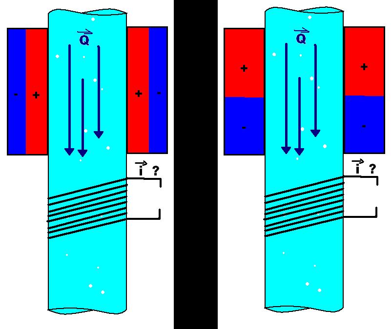

Estou começando no forum hoje por que me interesso bastante por fontes renováveis de energia e também por que tenho dúvidas se um pensamento que tive ressentemente seria aplicável. Gostaria de dividir com vocês a idéia e saber opiniões.
Seria possível induzir uma polaridade num pequeno fluxo de água a partir de um campo magnético de forma que a água produzisse uma corrente elétrica ao passar por dentro de uma bobina conforme uma das configurações da imagem anexa??
Fico no aguardo de algum comentário a respeito!

Apesar de podermos produzir eletricidade por vários metodos!
Por exemplo, por fricção!
Sem dúvida um dos métodos, mais eficientes, é por eletromagnetismo.
Qualquer maneira, de criar no material uma diferença de potencial, forçando os eletrões a sair dos seus átomos, e pular para outros átomos com défice de eletrões.... sempre a tentar anular a diferença de potêncial.....
Desta maneira, como vêm nas imagens, poderá conduzir, mas produzir! Duvido.
Mas posso estar enganado!

suponho que a resposta para a provavel duvida posta,
está no próprio textoEmanuel Couto Escreveu:..............., mas produzir! Duvido.
e eu também posso estar enganado, mas não me parece que a água goste de deixar os "electrões pular"Emanuel Couto Escreveu:.............l, forçando os eletrões a sair dos seus átomos, e pular para outros átomos com défice de eletrões....!
Será assim?

Por enquanto parece impossível dar polaridades magnéticas opostas a secções de água num tubo, a não ser que haja uma revolução científica.
Para ser induzida corrente numa bobina tem haver variação do campo magnético e isso só de conseguia se os polos de cada pedaço de água no tubo fossem alternando.
No entanto há maneira de fazer uma coisa parecida: produzir eletricidade simplesmente de 2 fios de água a cair sem partes móveis (mas muito pouca potência) e já foi inventado no século 19:
Explicação em Português em:
http://www.feiradeciencias.com.br/sala11/11_01.asp
