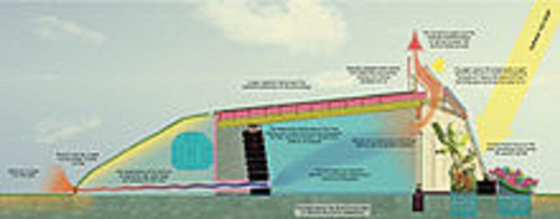

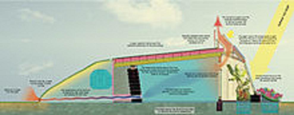

sergio david
- Mensagens: 7
- Registado: terça jun 18, 2013 5:08 pm
Re: Solução de arrefecimento de moradia ECO
neste modelo a estufa com plantas extrai o calor da casa e entra ar frio da rua
eathship
eathship
itisix
- Mensagens: 795
- Registado: terça set 04, 2007 11:22 am
Por exemplo. Há várias opções.
Vi uma vez na televisão uns tipos que aqueciam a casa até 16/17º, com pavimento radiante alimentado por umas centenas de metros de tubo enterrados no terreno exterior e nada mais. Apenas uma bomba ciruladora.

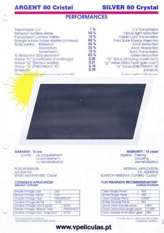

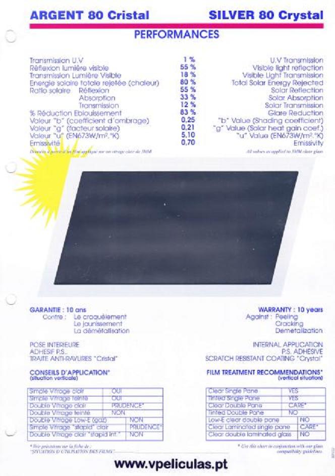

Estou a ver outras películas para outra loja na Póvoa de Santa Iria e tenho este contacto:
Vpeliculas – Sacavem
Rua Projectada, nº 973 -armz
2695-618 São João da Talha
Tlm 914270156
Mas se procurares na net películas solares, encontras muitas.
http://pesquisa.sapo.pt/?barra=resumo&l ... r&st=local

cmartins
Autor do tópico - Membro
- Mensagens: 20
- Registado: sábado dez 08, 2012 4:26 pm
itisix
- Mensagens: 795
São películas como as dos carros, mais coisa menos coisa. Se bem que para uma casa não há legislação tão apertada.
Há várias marcas e instaladores, e preços. É preciso ver bem as características técnicas e não só o "aspecto".
A pelicula só vai cortar calos nos vidros, claro.
