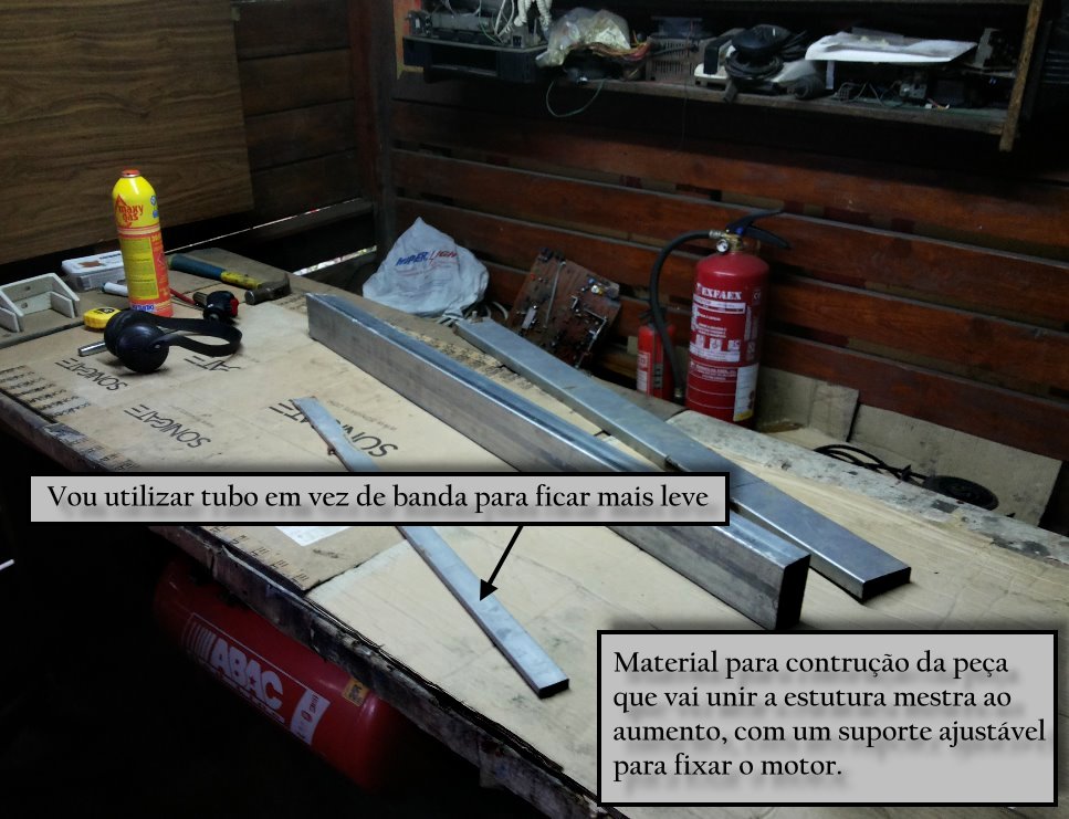

Material para construir a peça.

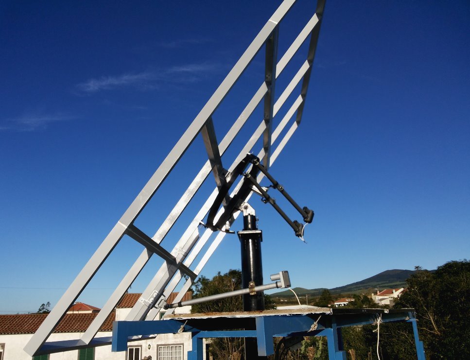

Finalmente o tempo começou a melhorar, e deu para avançar um pouco mais com a minha obra.
Mal sabia eu que teria que construir mais uma peça.
Bem… Podia deixar assim, mas não tenho feitio para isso. Comigo ou se faz ou não se faz, mesmo que isto me traga trabalho acrescido.
Estava muito apreensivo com os furos para ligar os aumentos, se iriam bater certo, felizmente correu bem, porque a margem de erro era de apenas um milímetro.
E também fiz a afinação final dos motores rotações, etc.
Ficou muito melhor do que estava à espera, os motores estão de forma em que todo o seu curso é utilizado.
Nunca tive a estrutura com um ângulo tão grande de rotação.
Os meus cálculos, e transformações na peça central, deram resultado. Agora os motores podem ficar todos esticados, sem tocar na peça lateral do eixo horizontal e isto faz toda a diferença.
Uma parte importante, que também ficou como eu queria, foi o motor afastado do centro, vai até ao ponto de defesa, recolhendo bem para a posição de inverno.
E tenho quase a certeza que desta maneira, mesmo com o peso dos painéis, vai dar conta do recado.
Conclusão estou muito satisfeito com resultado, apesar de ainda faltar colocar aquela peça, que espero que não chateie muito, depois é começar a colocar painéis, cablagens, ligações baterias, sistemas luminosos de tensão de painéis, etc.
