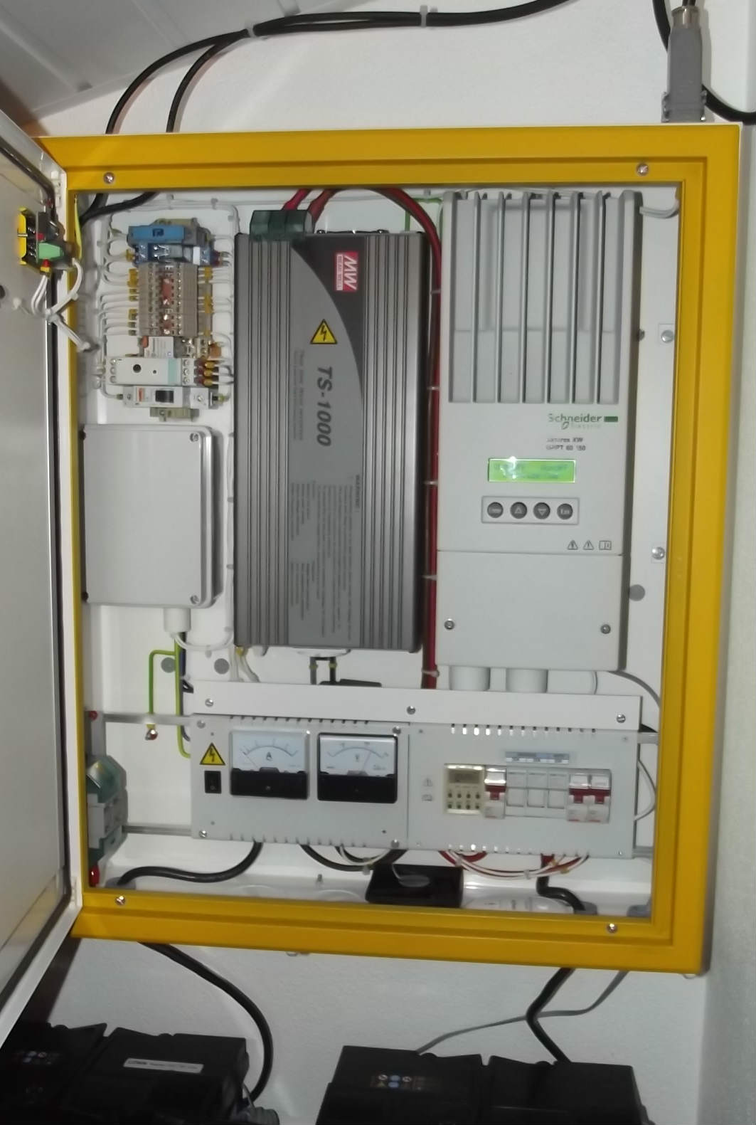

Olá a todos , gostaria de vos apresentar uma parte do meu mini sistema de produção de energia eléctrica, que foi projectado para alimentar todo o circuito de iluminação da minha casa e também os equipamentos de frio.
Actualmente é constituído por :
3 paineis policristalinos de 24V 245w ligados em série , montados num seguidor solar
1 controlador de carga Schneider XW-MTTP 60 - 150
1 Inversor MW de 1000w de onda pura
4 Baterias 12v 70Ah (total 24v 140 Ah) utilizadas em automóvel (sei que é muito pouco mas ficaram miuto baratas e o restante material levou-me os euros todos !!) :P
Isto ainda está muito no inicio e com algum material provisório (baterias), mesmo assim tem sido possivel utilizar uma média de 1,6 Kw diários para alimentar a iluminação e os dois frigorificos classe A. Durante o dia não há problema das 8h da manhã até por volta das 18 ou 19h que é quando as baterias ficam com 22,5v e são desligadas pelo controlador . Fico com a ideia que elas carregam pouco durante o dia , pois o controlador consegue lá colocar 28v com 19 Amp. mas o inversor vai retirar para si uma boa parte dessa energia para produzir entre 80w e 350w que é a potência que normalmente preciso.
Na vossa opinião o que devo fazer para melhorar o rendimento do meu sistema ??
Penso que inicialmente deveria acrescentar pelo menos mais 3 ou 6 paineis iguais aos que tenho mas não sei bem até onde posso ir com este controlador sem o danificar !!
Se puderem dar uma ajudinha fico muito agradecido.
Seguem umas fotos do meu sistema.
Obrigado a todos :D :D
Esteves
Mensagens: 1149
Localização: Beira Alta
Re: Mini sistema com Schneider XW_MTTP 60
Mensagem por Esteves »
Parabéns pelo início de uma longa caminhada.
1º Essas baterias não são aconselhadas para o efeito, depressa vão a vida se não forem agitadas varias vezes por mês, com outra agravante, como são baterias de carga rápida logo têm uma descarga rápida.
2º O controlador pode bem com 6 painéis.
3º As fotos estão de categoria, pelo menos não se nota qual quer defeito :lol: :lol: :lol:

Olá a todos, desde já obrigado pela dica sobre as baterias , como disse são provisórias para utilizar em definitivo já vi algumas marcas e despertou-me alguma atenção as da marca Rolls mas existem umas com a caixa preta e outras vermelhas e não sei qual a diferença entre elas.Se alguém puder ajudar ou recomendar outro tipo de baterias fico a agradecido :D
Ajustei o meu sistema para desligar as baterias aos 23v e só volta a liga-las com 24,2 v e agora no tempo de inverno o inversor só liga ás 9h da manhã e desliga por volta das 18h ( já com uma ajudinha das baterias), desta forma consigo de 1,5 a 1,8 Kw durante o dia (se tiver sol e com céu limpinho) sem problemas. Com nuvens ou chuva fica apenas a carregar as baterias :(
Acho que o próximo passo será mesmo a compra de mais 3 painéis iguais aos que já tenho e assim tentar duplicar a potência produzida tentando chegar perto dos 3 Kw !!
Tenho já toda a iluminação da casa ligada ao sistema, 2 frigorificos ; 1 arca frigorifica horizontal ; 1 bomba de circulação de água dos painéis solares de aquecimento de água e o exaustor do fogão. Com o aumento de potência vou tentar alimentar mais umas coisas...
Cumprimentos a todos !!
Muito bem .
Pouco a pouco vais ficando independentemente.
Agora acho os 23v muito baixo, assim descarregas muito e vais tirar vida útil as baterias.
Eu tento deixar sempre acima dos 24v :-)
Mensagem por pedrolima »
Parabéns pelo projecto, só uma nota, o inversor e o regulador deviam ter mais espaço entre eles, e mais espaço para o ar circular.

Muito obrigado pela dica das baterias , vou ajustar a coisa para desligar as baterias com mais tensão , assim talvez aguentem até eu comprar umas mais adequadas !!
Com a potencia de painéis que tenho actualmente mesmo com 22 ou 23 Amps na saida do controlador este aquece muito pouco, o inversor trabalha no máximo com 500W e não é sempre, por agora eles têm se dado bem e o aquecimento é reduzido. Quando a coisa começar a aquecer mais está lá instalado um cooler com um termostato electronico e em ultimo recurso deixo a porta aberta :D :D
