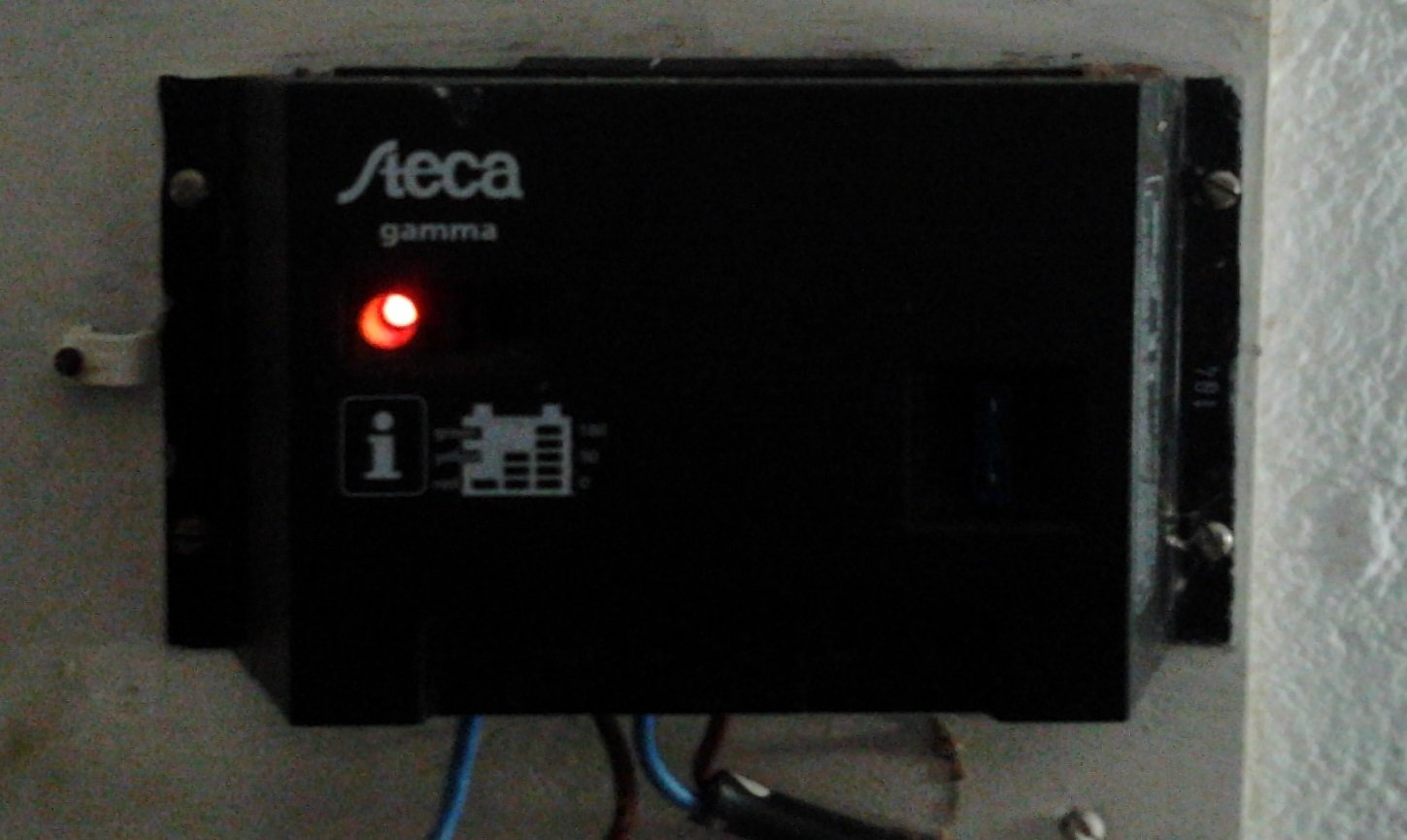

Estou com uma dúvida em relação a este regulador. Durante o dia a luz relativa às informações está intermitente entre 2 tons de vermelho e quando cai a noite fica normal (intermitente verde). A luz relativa à bateria está intermitente verde (mas não ficou na foto). Há alguma explicação, será que estou com problemas no sistema?
- regulador.jpg (211.93 KiB) Visto 2707 vezes

qual o modelo desse regulador???

será que serve:
Gamma 12/24V 12A

Boas amigo, qual é a potência do teu sistema ? Tens os cabos ligados correctamente ( positivo e negativo ao controlador e os da bateria também no sitio correcto ) ?
Verifica também qual é a amperagem que está a ser enviada dos paineis até ao controlador é inferior aos 12A, é que se for superior possivelmente será isso..
