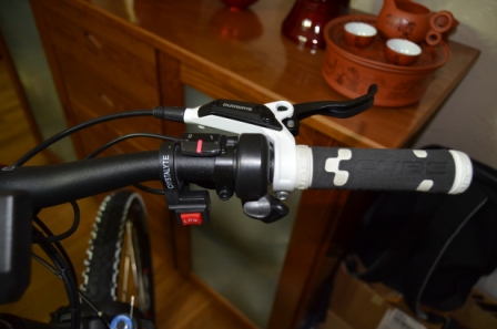

luisdacosta
- Mensagens: 572
Re: Velocipede electrico DIY
Olá rvsilva,
interessante este projecto. Vou acompanhar.
É como o apr disse...um interruptor. Eu na minha bike tenho um. 25%, 75% ou 100% que são 5000watts. Quando deixo alguém dar uma volta, ou circulo em zonas com muita gente...25%.
Boa sorte,
Luís.
Boa sorte,
Luís.
