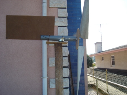

parabens, jorge_barbosah
deixo um conselho.
essas pás são muito grandes para a potência que um motor desses pode fornecer.
dois inconvenientes de tal facto.
1 - aumento do esforço/ desgaste do veio e chumaceiras do motor.
2 - menos velocidade e consequentemente menos produção de energia.
se substituir essas pás, que pode utilizar noutro gerador futuro, e construir umas pás com metade do tamanho, com um centro de fixação o mais pequeno possivél, arrisco a dizer que vai produzir muito mais e o motor em termos de desgaste vai durar mais do dobro.
bom trabalho

pois, eu sei pseudominus eu sei... mas como este é so o meu primeiro, pronto, é para testar...
anda a volta dos 2.5 volts +/- ...
com vento fraco!
com vento fraco!

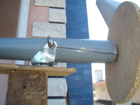

boas, aerogerador pronto, mas ainda em teste, nao liguem ao local onde esta colocado, nao estou a tirar todo os rendimento do vento, mas ainda estou em testes e quero me certificar que esta algo seguro, para depois ir para outro local mais aberto... bem a minha duvida é a seguinte.
eu fiz este aerogerador desta maneira, foi a unica hipotese que encontrei para segurar o motor, foi coloca-lo dentro de um tubo de pvc à medida do motor. mas agora falta o mais dificil! como faço por causa dos fios? alguem tem alguma ideia?
- Como faço com os fios?
- DSC03341.JPG (59.72 KiB) Visto 5119 vezes
- Aerogerador
- DSC03340.JPG (61.77 KiB) Visto 5122 vezes

como o motor está dentro de um tubo, para tirar os fios para fora é fácil: é só fazer um furo no tubo, logo atrás do motor. agora para descer a energia gerada pela torre, com este seu projeto de torre, realmente não vai ser fácil.
como o projeto é apenas experimental, eu apenas deixaria o fio solto, que ele vai enrolar um pouco na torre mas vai funcionar o tempo suficiente para avaliar o rendimento do gerador. se o resultado for bom, então você já faz o próximo projeto pensando desde o início numa engenharia para a descida dos fios.

pois, foi o que eu fiz, mas agora tive outro problema
veio vento com muita muita força e arrancou-me o rotor e as pás!
