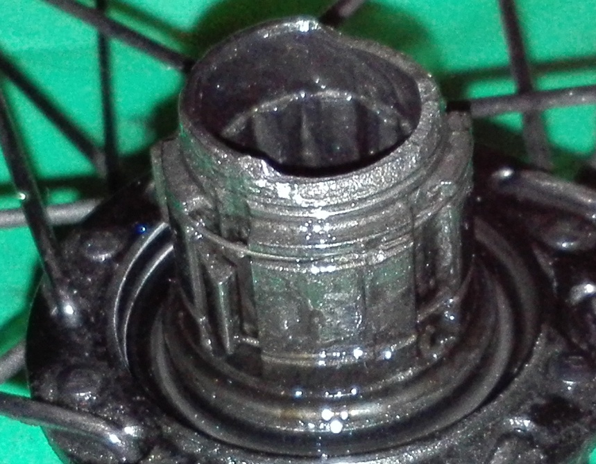

[Este ano tenho andado muito pouco porque já não vou para o trabalho de ebike, agora são 40km de casa até ao trabalho e o ano passado eram 9km.
tambem aconteceu isto depois de 8000kms, a roda livre cedeu, pode ter sido por não ter aguentado o esforço,
mas o mais provável é ter sido por falta de manutenção, convém ser lubrificado e eu nunca me preocupei com isso.
ainda andava mas cada vez fazia mais barulho.
