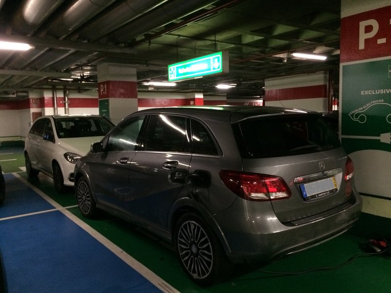

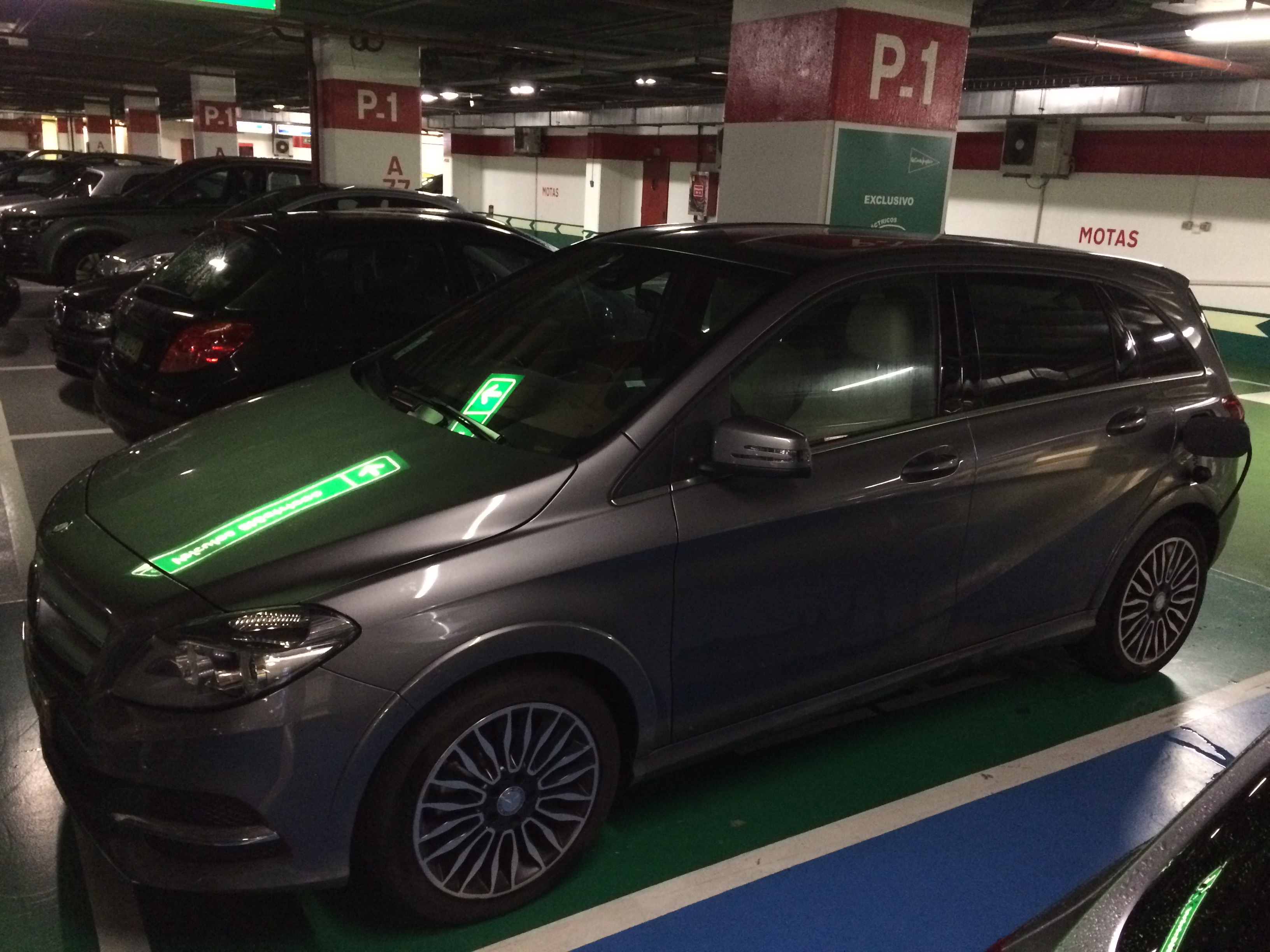

Ultimamente tenho encontrado vários "irmãos" do MB.
Este é cinzento, ou seja, não optou pelos packs especiais do modelo elétrico:

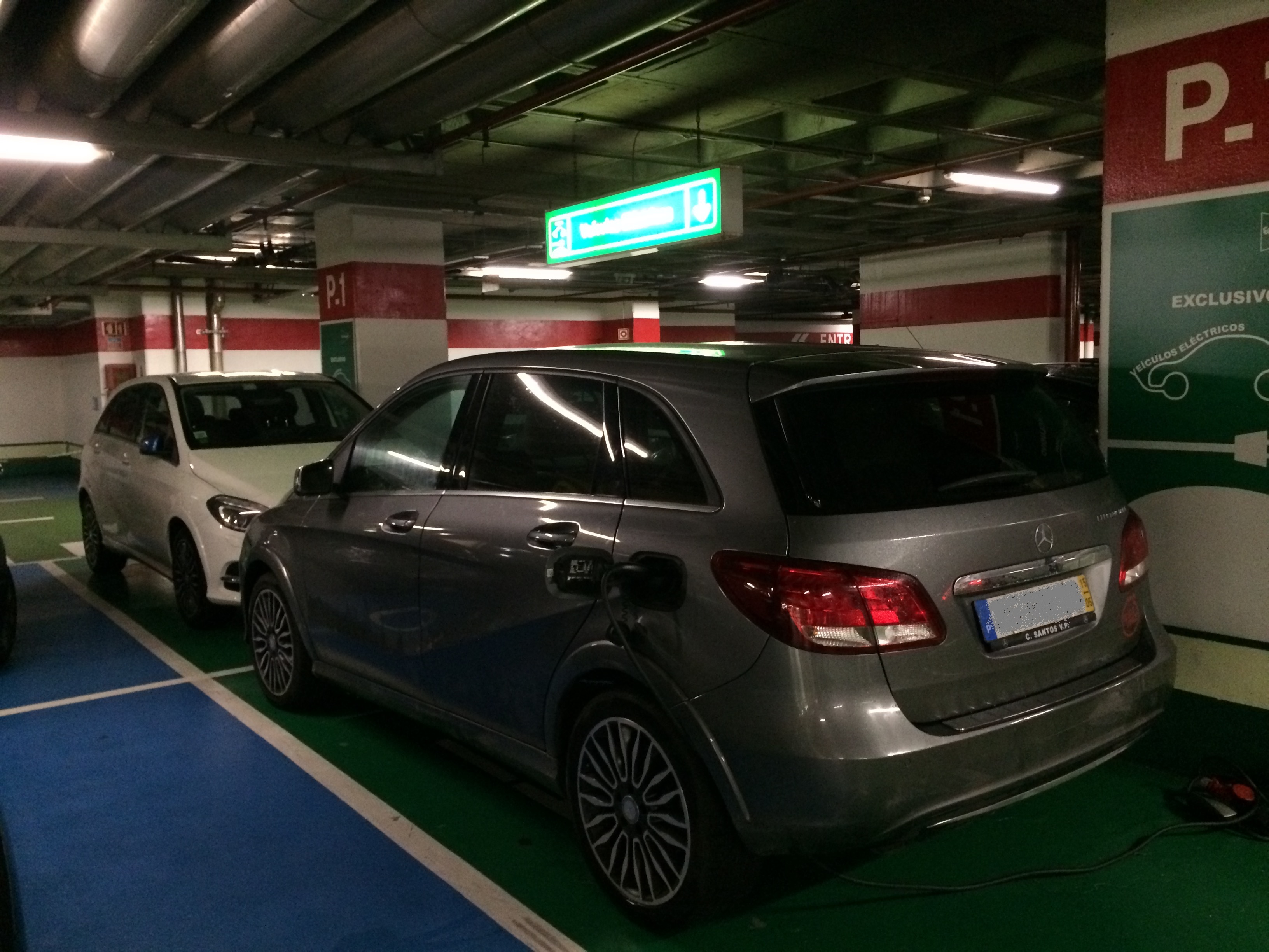

E aqui estão os dois a carregar. Curiosamente o cinzento também está a utilizar o EVSE da Tesla:

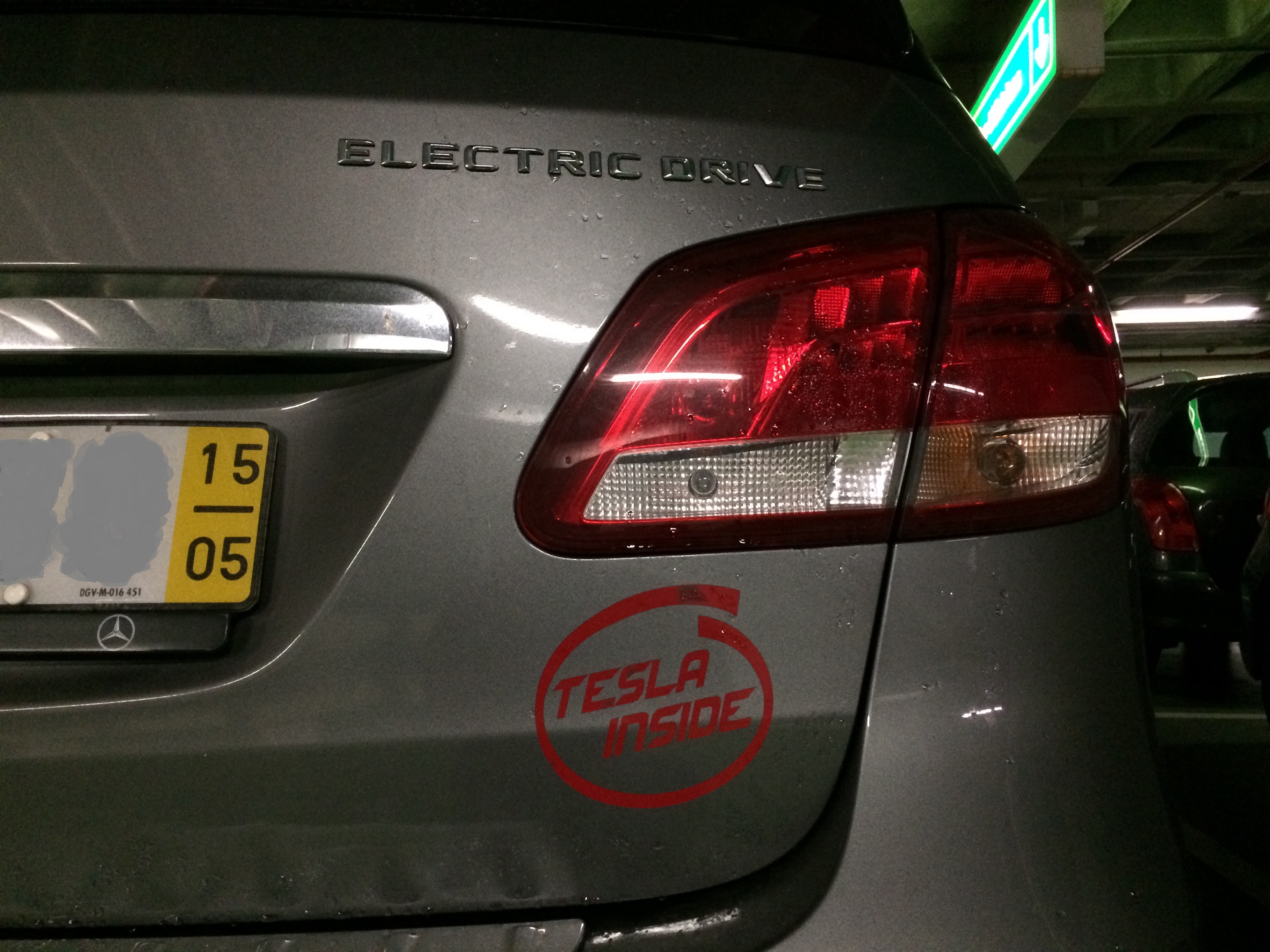

E curioso também é o autocolante colocado na traseira :)
Mas nem tudo são rosas, ao ligar o meu EVSE, o quadro do El Corte Inglés disparou... Não suporta dois veículos a carregar a 11kW :(
Re: Mercedes-Benz Classe B Electric Drive
Mesmo, 11 kw é muita fruta.

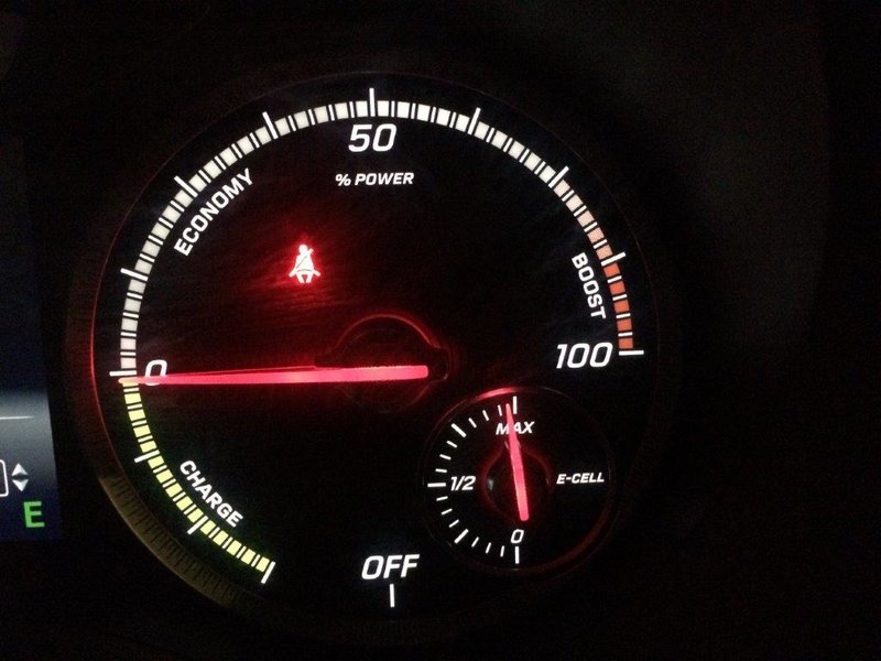

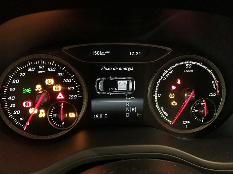

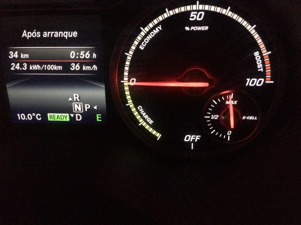

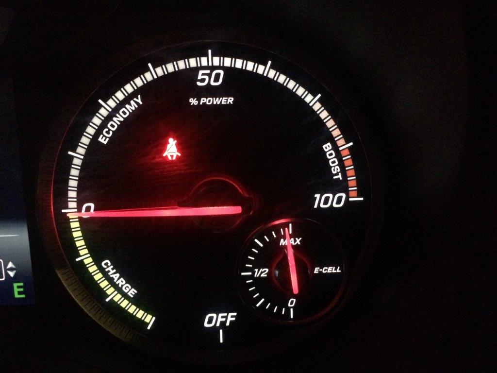

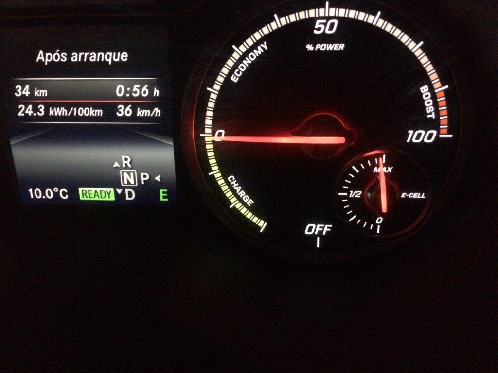

Um dos indicadores do tablier deste carro é o E-CELL - que está sempre nos 100% - e indica qual a percentagem de potência (não energia armazenada) que pode ser obtida das baterias nesse instante.
Segundo o manual, a potência disponível pode baixar em situações extremas de temperatura para proteger a longevidade da bateria ou quando a bateria está quase sem energia.
Como o carro está quase sempre em garagem tanto em casa como no trabalho, e como nunca deixo as baterias descarregarem até valores muito baixos, nunca tinha visto este indicador fora dos 100%.
Até que um dia, deixei o carro no parque P6 do aeroporto de Lisboa durante alguns dias, e quando regressei, vi pela primeira vez o ponteiro a ~95% apesar da bateria ter ~70% de carga:
Mesmo depois de uma viagem de quase 1 hora por Lisboa, o ponteiro manteve-se nesta posição só voltando ao normal após uma carga:
O curioso é que o P6 é um parque coberto mas sem paredes, e até nem estava muito frio nesses dias - a temperatura variou entre 10 e 15 graus.
Entretanto voltei a deixar o carro mais vezes neste parque e sucede sempre o mesmo. :o
Decididamente não gosta de ficar na rua... :)

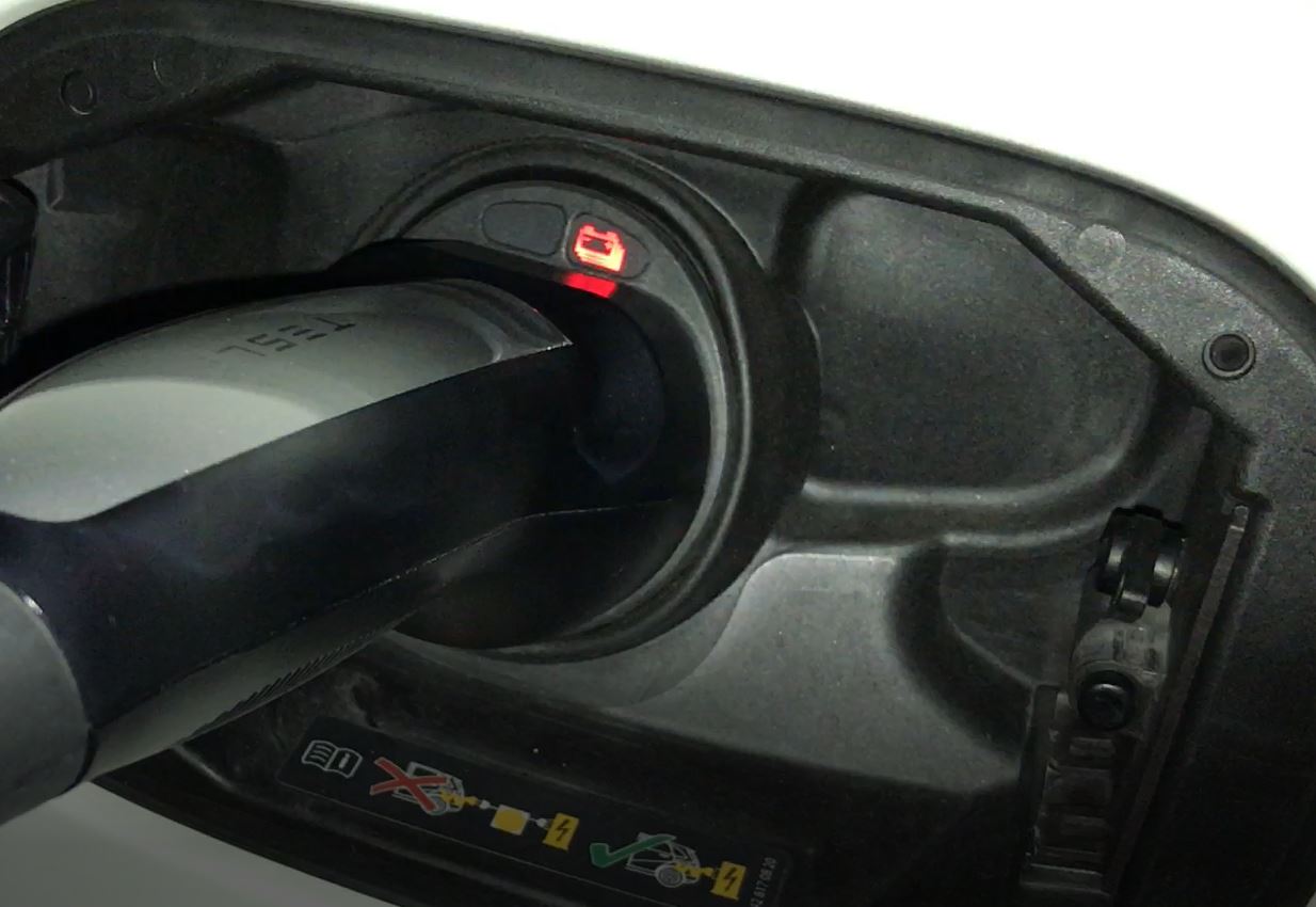

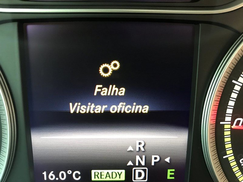

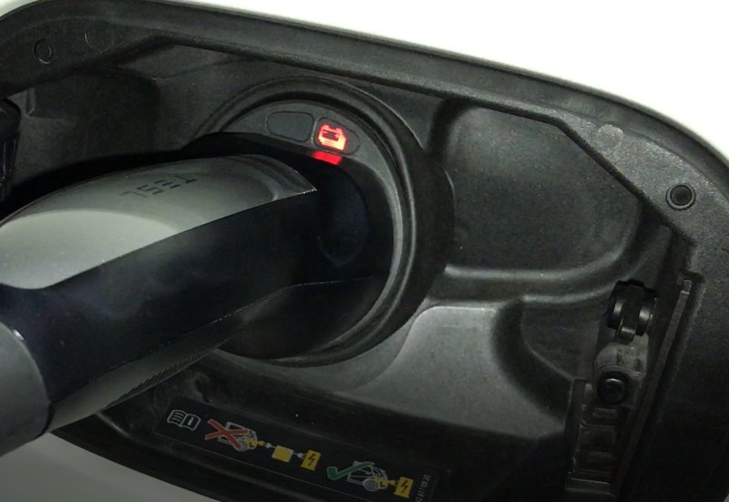

Há 2 meses atrás surgiu-me a primeira situação invulgar: ao chegar ao carro verifiquei que a luz de indicação de carga que está junto da ficha Mennekes estava vermelha a piscar. As únicas cores que conhecia e que estão documentadas são o amarelo e o verde:

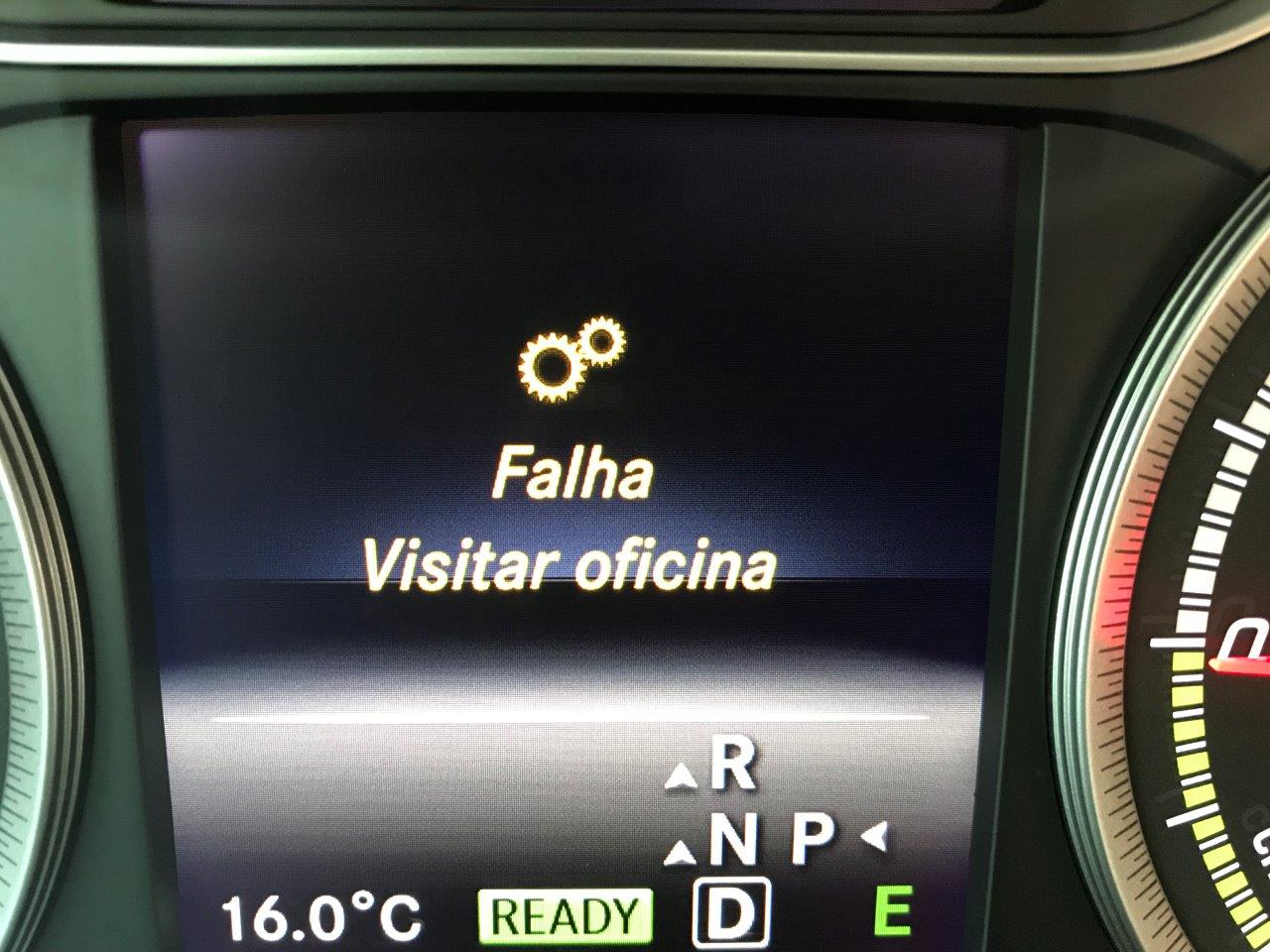

Ao ligar a ignição, verifiquei que a bateria tinha carregado conforme esperado, porém havia a seguinte mensagem no tablier: “Falha. Visitar oficina”.
Ainda assim, não notei nada de estranho no comportamento do carro na viagem de regresso. Depois da viagem, voltei a carregar a bateria sem problemas.
Procurei em forums internacionais, e a hipótese mais provável para este problema era uma avaria no mecanismo que prende a ficha Mennekes ao veículo durante a carga.
Quando a oficina abriu entreguei-lhes a viatura, e qual não foi o meu espanto quando me ligaram e disseram que tinham de trocar o motor do carro! :? Lá o trocaram o motor (sem custos), e com dois anos e meio, tenho um motor novinho em folha. :)
Notei que agora o carro estava muito mais silencioso: o zumbido que o carro sempre fez ao acelerar tinha desaparecido! Procurei informações nalguns fóruns da Tesla e verifiquei que houve de facto situações onde o motor foi trocado por causa de um defeito de fabrico que provocava um zumbido…
Entretanto, passado uma semana, lá aparece novamente a luz vermelha na carga e a mensagem “Visitar oficina”. :roll:
Levei o carro novamente à oficina, e desta vez lá detetaram um problema no mecanismo que prende a ficha ao carro ;) . Desta vez o problema ficou resolvido!
De qualquer forma, nunca me explicaram porque é que trocaram o motor.
Agora com este silêncio ainda gosto mais de andar no carro :D

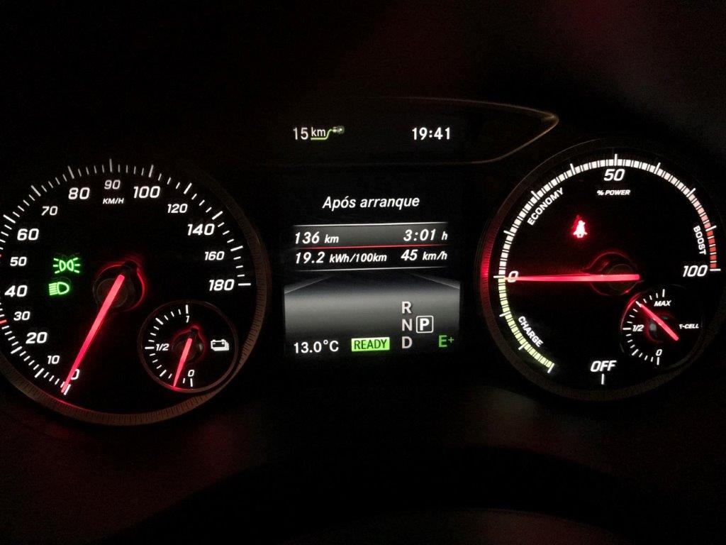

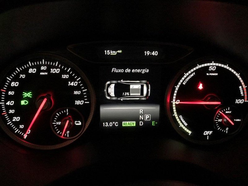

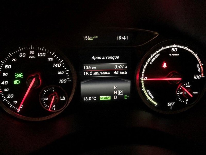

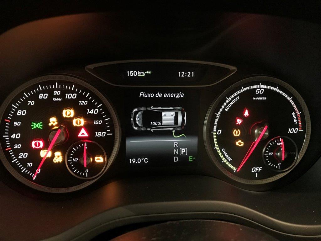

Aproveito para partilhar que o carro continua a funcionar às mil maravilhas.

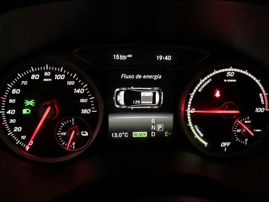

Aqui fica um exemplo do consumo com o seguinte percurso de 136 Kms:
Lisboa -> Odivelas -> Oeiras -> Odivelas -> (Pt VG) Montijo -> Seixal -> (Pt 25Abr) Lisboa
Autonomia inicial: 150 Kms
Autonomia final: 15 Kms
Bateria restante: 13%
Sem recarga
Demorei imenso tempo a fazer o percurso porque apanhei uma maratona em Odivelas...
Reparem que com este nível de bateria o indicador E-Cell à direira indica que a potencia máxima do carro ficou reduzida até nova carga.
