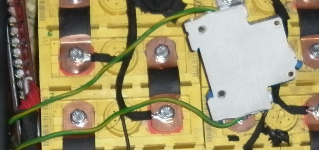

escuta Jorge, quanto à ultima foto que coloquei, é aquele o shunt que queres, certo ?
é que enquanto refaço o esquema, gostava de avançar na resolução do problema e o teste que sugeriste parece-me crucial
Re: SW COBRA em Évora
Sim é esse mesmo! Podes verificar que estão ao mesmo potencial (com o voltímetro dará zero volts).
Um desses fios vem do negativo do pack e o outro irá para o controlador (onde está marcado B -).

shunt feito !
como queremos sobretudo testar o bms em andamento, e manter a sua capacidade de proteger as baterias durante a carga, lembrei-me de fazer o bypass com um disjuntor
assim, posso activar o bypass para circular, e desactiva-lo para carregar as baterias
amanha vai a testes !

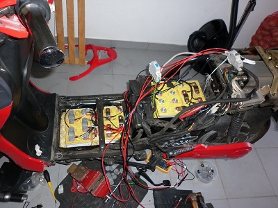

bom, este fim de semana, estive a "bricolar"
passei fios entre cada bateria e uma régua de ligação, para facilitar as leituras de voltagens
(tive de desmanchar bastante as carenagens, mas depois tudo se montou, sem sobrarem peças nem partir nada, vá lá)
seguem umas fotos do serviço
pormenor das reguas
no link abaixo referido estão as imagens maiores, para que tiver curiosidade
https://drive.google.com/folderview?id= ... sp=sharing
acho que escolhi fio com calibre demasiado forte, tornam-se mais dificeis de manejar/enrolar, e não acertei bem nos tamanhos, mas isso corrige-se com tempo e trabalho

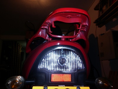

não, postos por mim, ou mandados por por mim, nao ha
a mota está como me foi vendida pela SW, e acho que não há leds no conjunto original
para que nao haja dúvidas, fui confirmar
segue a foto
a lampada estava bem presa, sem problema aparente de mau contacto ou folga
(para a colocar de volta é que tive de empurrar um bocadito para a poder rodar e algo se soltou, o encaixe onde ela se fixa ficou solto, agora ficou a abanicar o conjunto, (lampada+casquilho)....... material fracote... :mrgreen: )

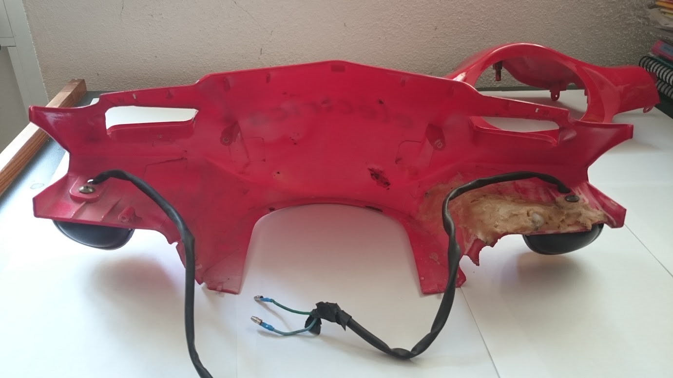

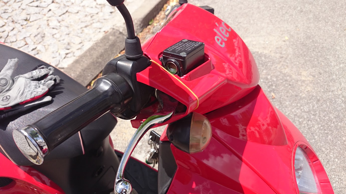

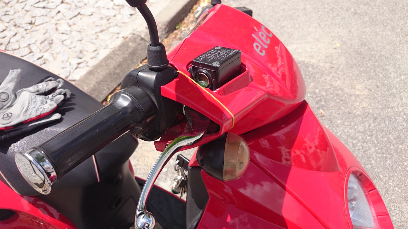

2. Entretanto, em 2015, já tive um problema adicional, um dos depósitos de óleo de travão estragou-se (o vidro de inspeção partiu). E foi a saga previsível para arranjar um para substituir, porque não é um "standard" habitual e as lojas de peças não têm. Mas lá consegui e ficou resolvido.
Nas andanças de monta/desmonta os plásticos vão-se estragando, e lá fui tendo que fazer reparações, com fibra de vidro, já que não consigo comprar substitutos para as peças que se vão estragando.
Bem sei que não está bonito, mas peço a vossa indulgência, foi a minha primeira reparação com fibra.
Entretanto já tive de fazer mais algumas reparações do mesmo tipo, porque os plásticos se vão mostrando quebradiços, até mesmo com as vibrações normais de circulação ..... paciência.

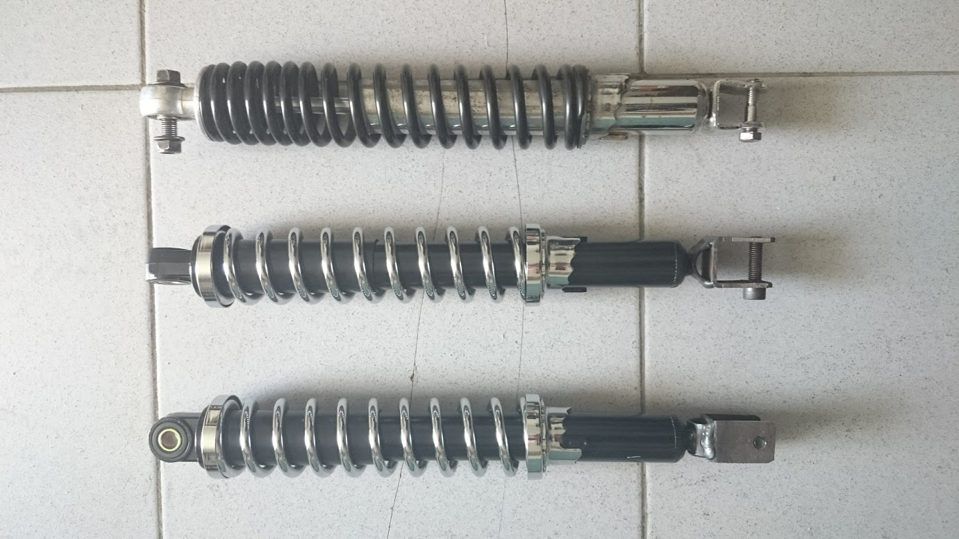

3. Mas o assunto mais importante que quero partilhar convosco tem a ver com os amortecedores.
Como sabem, estas motas chinesas (jonway e similares), pelo menos as da geração da minha, são muito duras de suspensão. O assunto foi abordado neste forum varias vezes, por vários membros. Nunca cheguei a perceber claramente se alguem tinha conseguido comprar uns amortecedores melhores, penso que não, porque não se encontravam com as dimensoes e forma adequada.
Em 2017, decidi fazer novo esforço e tirei um dos amortecedores traseiros da mota e andei por empresas "da especialidade" aqui na zona sul do país, a tentar arranjar uns para trocar, ou para "personalizar" aqueles, e fazê-los mais macios. Sem sucesso.
Depois mandei-o para o Porto, zona onde a oferta é muito maior, para o meu irmão, e pedi para perguntarem nalgumas casas se conseguiam arranjar amortecedores de marca, decentes, para substituir aqueles originais. Não se arranjava nada, ou por causa do tamanho, ou por causa de ter olhal numa ponta e forqueta noutra (pelos vistos o habitual agora é olhal nas duas pontas). Mesmo no Jorge Amortecedores também não me encontraram solução, a não ser fazer um par à medida, o que ficava "carote".
Acabei por me decidir a fazer uma experiência. Comprei um par de amortecedores vulgares, com olhal nas duas pontas , de dimensão similar aos originais. Não investi muito nos amortecedores, porque não sabia como ia correr a coisa.
Depois foi-se a um serralheiro, sempre com um dos originais ao lado, e mandou-se cortar o olhal inferior, e fez-se uma forqueta de chapa, que se soldou no local.
O resultado foi muito satisfatório, como se pode ver na imagem seguinte.
(cortou-se um pouco abaixo do depósito do óleo, para não estragar o óleo por excesso de calor, ao fazer a soldadura da nova forqueta)
Temos na imagem um dos amortecedores originais, e o par modificado.
O custo foi cerca de 52 euros (20 euros de serralheiro e 32 dos par de amortecedores)
Tenho usado essa solução até hoje, e estou satisfeito. Melhorei a macieza da circulação.
Para a próxima tentativa, agora que sei que resulta, já posso tentar uns amortecedores bons, eventualmente a gas, que sejam reguláveis.
Espero que com este exemplo, já outros membros se pensem em aventurar-se em solução similar.
