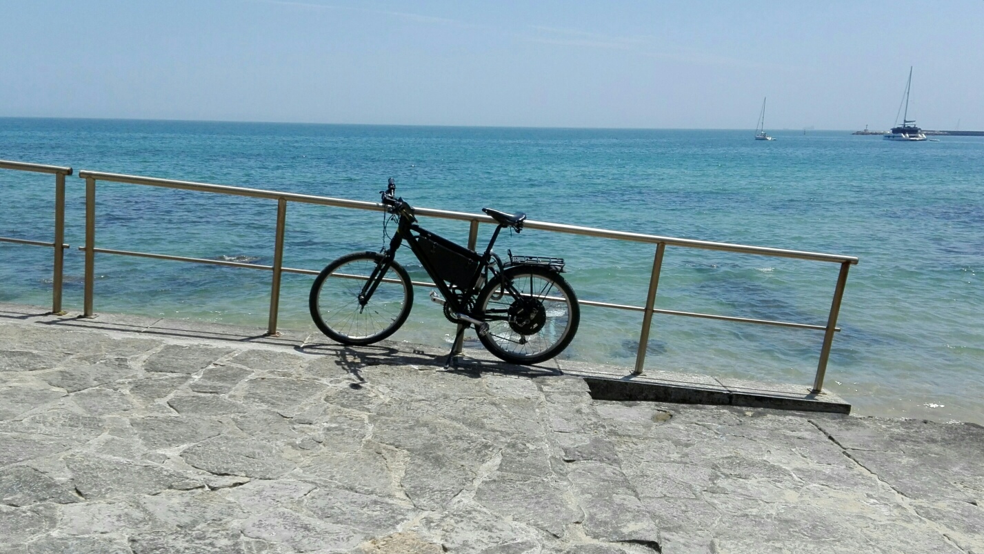

Re: DB ebike cyclone
por acaso preciso de investir em equipamento para o frio e chuva, o que tenho agora só dá para pequenas deslocações.
houve algumas alterações, o motor já nao é o mid drive, agora é um grande direct drive.
precisava de uns carretos novos para o mid drive e esta esgotado em inglaterra há meses.
como já ca tinha o hub que estava pensado para outro projecto resolvi monta-lo.
o peso nota-se um bocado, principalmente não fica tao bem distribuido como antes,
tambem é mais dificil pedalar, mas para isso ha uma solução, acelerar só com 1 a 2 amps e já se pedala bem,
o controlador é que não é o indicado para um direct drive, só liberta potencia a partir dos 30km/h, e sente se a potencia toda a partir dos 40,
tambem desliga por alarme quando a voltagem esta acima dos 55v e largo o acelerador em andamento, exigiu alguma habituação.
a bateria chegou aos +/- 400 ciclos e esta com 90% da capacidade,
eu já precisava de mais autonomia mas ainda vou aguentando estas por mais algum tempo

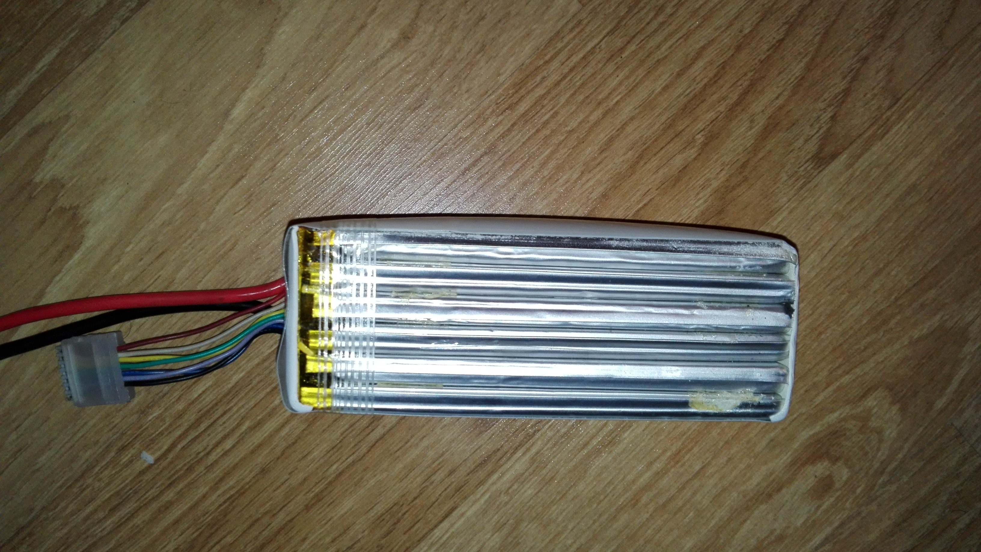

Um dos Packs da bateria está a engordar, ja foi substituído por outro pack igual que tinha de reserva.
Tinha todas as outras células a 3.8 e a gorda a 3.3
Mais tarde vou dessoldar todas as células para ficar com as boas como reserva.

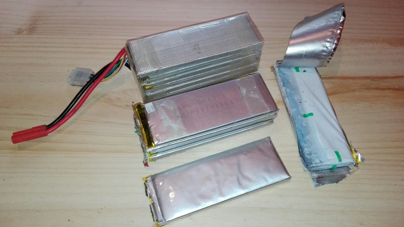

- Mensagens: 279
as células de fora são +/- fáceis se substituir e assim fico com um tijolo suplente.
abri uma das células para espreitar como era por dentro, devia ter tapado bem o nariz pois aquilo tem um cheiro tipo cola bem forte.
