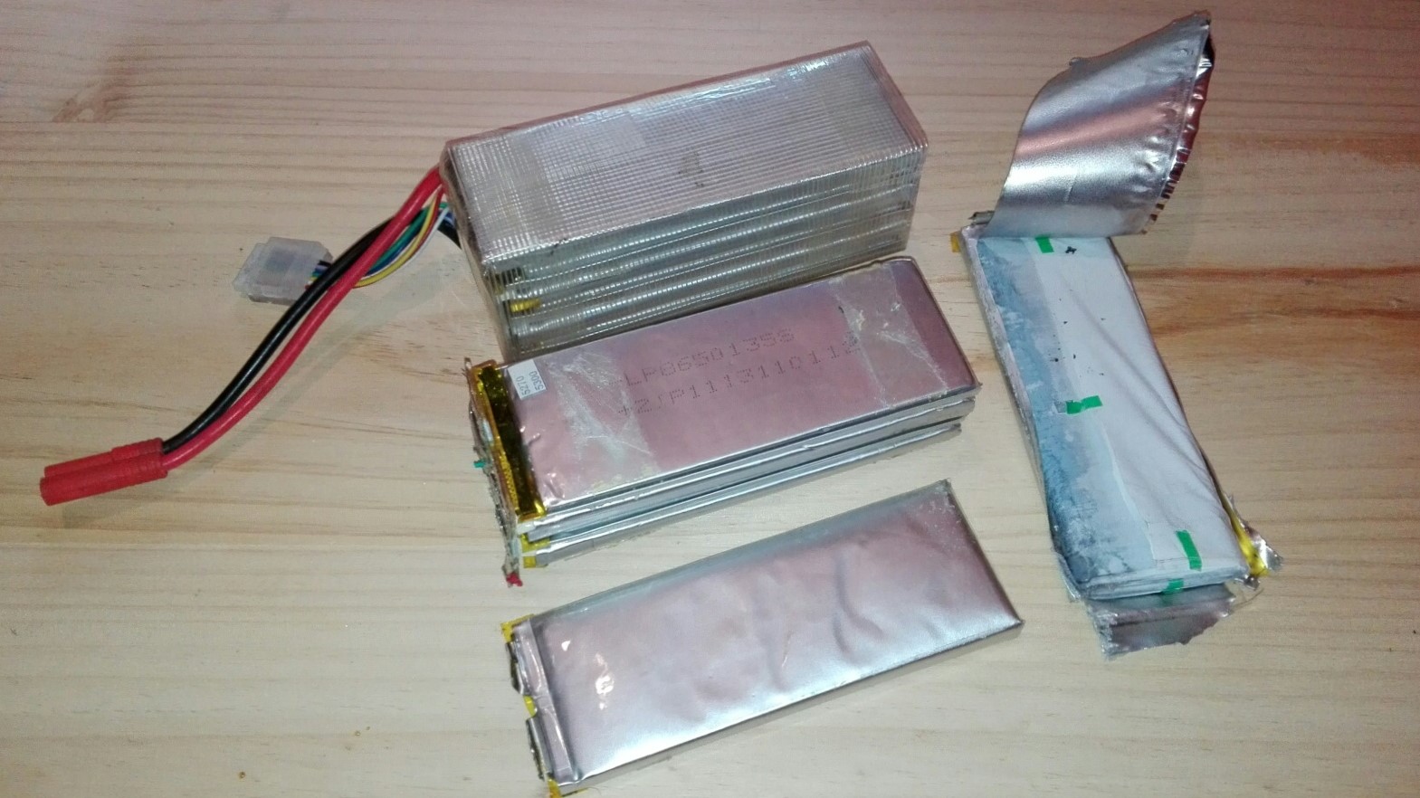

Um dos Packs da bateria está a engordar, ja foi substituído por outro pack igual que tinha de reserva.
Tinha todas as outras células a 3.8 e a gorda a 3.3
Mais tarde vou dessoldar todas as células para ficar com as boas como reserva.

a bateria passou por uma operação cirúrgica.
as células de fora são +/- fáceis se substituir e assim fico com um tijolo suplente.
abri uma das células para espreitar como era por dentro, devia ter tapado bem o nariz pois aquilo tem um cheiro tipo cola bem forte.
