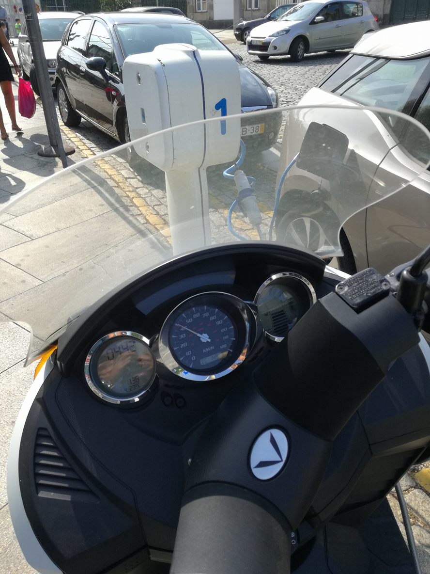

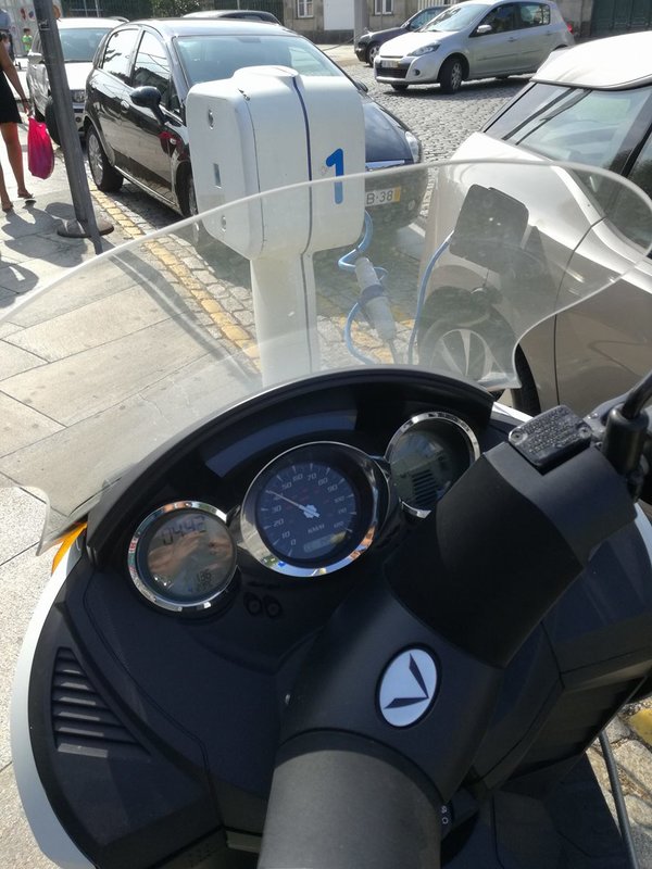

Ontem foi dia para uma nova aventura.. Levar tecnologia de ponta as festas da Vila mais antiga de Portugal, Ponte de Lima..
No total foram 150km com pendura.. e um carregamento intermédio em Braga..
Com isto, já vão atingi os 4000Km
