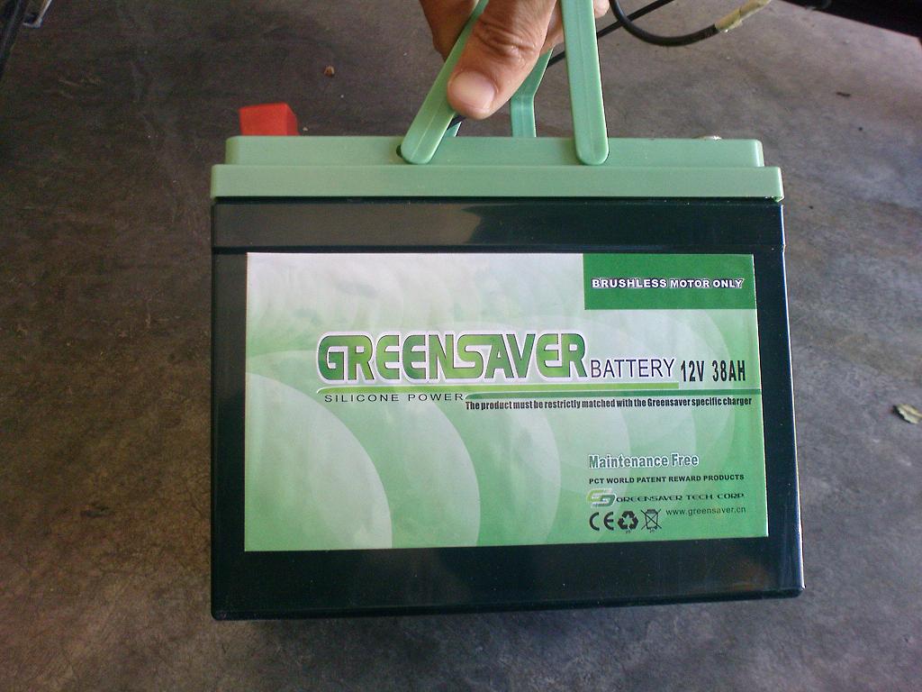

ja está...a minina fez um striptease, e ficou quase toda descascada, heheheh
as baterias são greensaver e dizem 12v x 38 ah
dimensões:
cumprimento - 19.5 cm
largura - 13 cm
altura - 16 cm
peso - +-11 kg (pesada numa balança analogica para pessoas)
medi a voltagem com um voltimetro e marcava 52.4 volts (a carga devia estar a meio)
o controlador é de 50ah, penso que será este o meu calcanhar de aquiles, pois "chupa" as baterias todas.

Re: HUASHA em Lisboa
andre nunes Escreveu:ja está...a minina fez um striptease, e ficou quase toda descascada, heheheh
dimensões:
largura - 13 cm
altura - 16 cm
abraços
50 ah é o máximo que ele tira continuamente das baterias.

Barrocas
Mensagens: 1163
Mensagem por Barrocas »
o problema é que as baterias não correspondem ao que o controlador pede continuamente, e assim o "sumo" acaba-se depressa

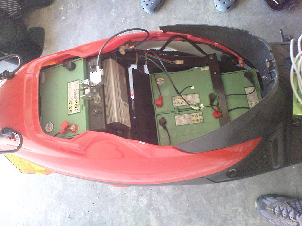

Andre Nunes
Mensagens: 61
Registado: sábado mai 31, 2008 10:06 pm
Mensagem por Andre Nunes »
bem, ja passou os 500 km e continua a andar bem.
a roda da frente anda a chiar. quando uso o travao da frente, pára de chiar, às vezes por uns segundos depois de deixar de travar, mas depois volta.
alguma ideia?
umas fotos das baterias...
abraços
bem arrumadinhas
quanto ao chiar a minha bereco fazia isso!
agora travar travava sempre aos soluços mas travava!
mix
Mensagens: 770
Mensagem por mix »
nos primeiros km a minha bereco também chiava mesmo sem tocar no travão, mas depois das pastilhas acamarem deixou de chiar.
agora só chia quando travo e as pastilhas já vão bem quentes, depois de uma grande descida...mas travou sempre bem!
belas baterias, pelo menos estão bem limpinhas
