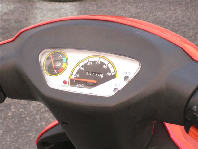

comprei a huasha, uma scooter chinesa (como todas) importada para espanha e posteriormente vendida a mim directamente. circulo nela à muito pouco tempo, ja tem mais de 100kms. para já estou a gostar muito da experiência, o único problema é a autonomia que está abaixo do previsto.

esses 60km/h de velocidade de ponta que referiste noutro topico parecem demasiado optimistas, ou o controlador está a sugar demasiada energia das baterias, ou é mera ilusão

quanto à velocidade, este velocimetro não deve marcar o real, digo eu...a descer rebenta com a escala, a direito marcou 55km/60km. mas basta haver vento de frente e a coisa muda de figura. o ideal era comparar-mos lado a lado.

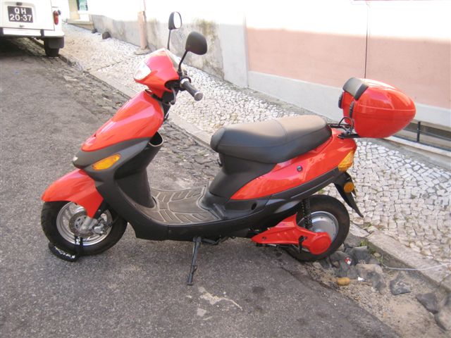

bem, deixo aqui umas fotos da menina

outra coisa, apesar de nao aconselharem, ando sempre com o transformador dentro do banco bem como uma extensão de 10 metros, não vá ser preciso.
na caixinha de trás cabe o capacete à conta, por ser o penico
