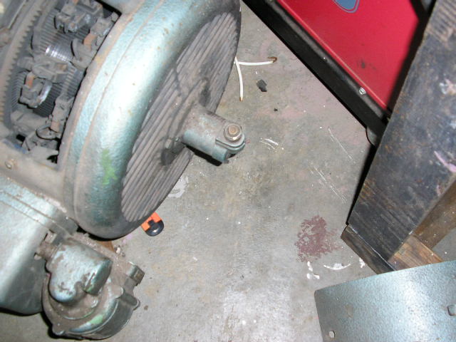

Mensagem por Sucateiro »

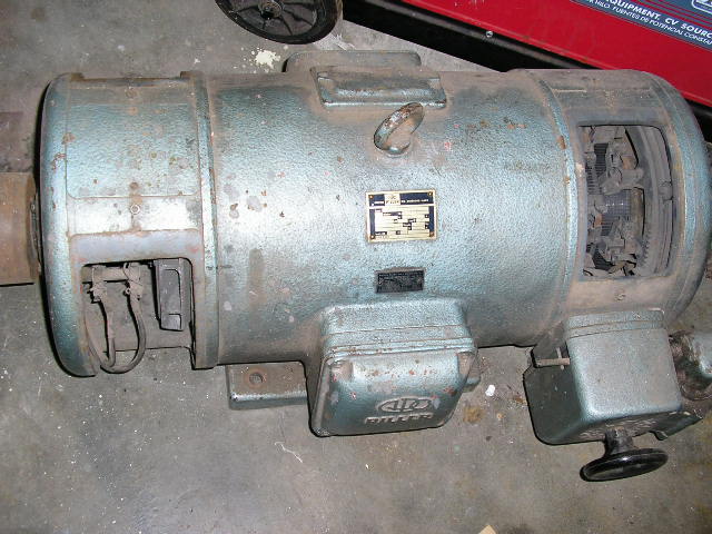

MOTORGRANDE 010.jpg (76.84 KiB) Visto 4832 vezes
este é o tal bicho que apesar de ser grande e pesar 220kg roda muito leve
nesta imagem também se pode ver uma entrada ou saida na extremidade direita

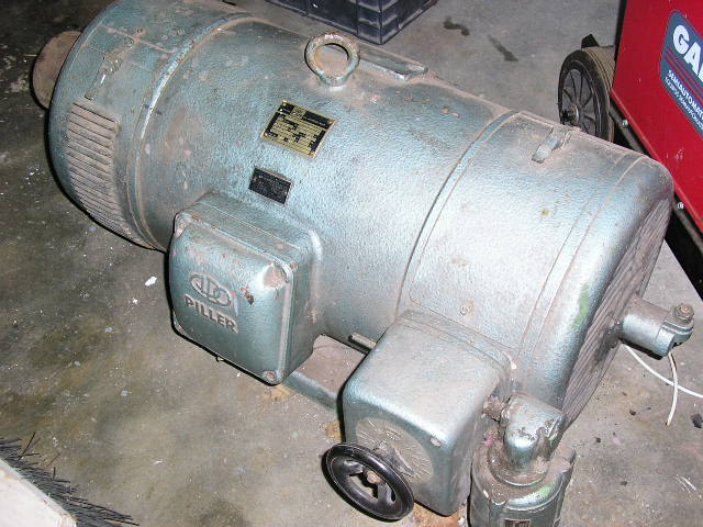

MOTORGRANDE 011.jpg (64.47 KiB) Visto 4832 vezes

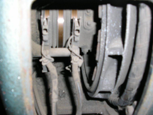

como se pode ver em baixo existem varias saidas ou entradas de cabos

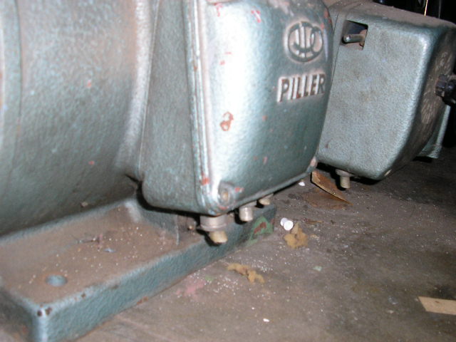

MOTORGRANDE 021.jpg (68.42 KiB) Visto 4829 vezes
MOTORGRANDE 022.jpg (75.52 KiB) Visto 4827 vezes
apesar do mau aspecto este motor não tem grande desgaste

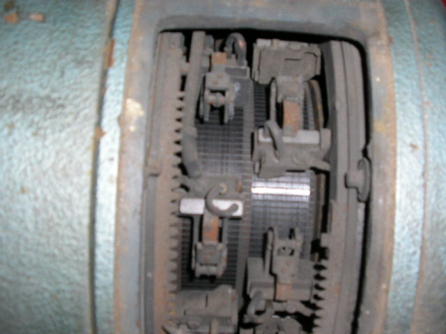

MOTORGRANDE 028.jpg (60.31 KiB) Visto 4825 vezes
este motor tem 4 pares de escovas em cada extremidade, o que me levou a pensar que daria para gerador

este motor estava montado numa guilhotina rotativa a trabalhar numa fábrica de papel. a máquina era bastante grande e com um sistema de engrenagens complexo. dado o peso do enorme tambor (cerca 2tn) que tinha a lâmina de corte o arranque era dado por um sistema hidráulico que depois de estar a rodar era mantido por um motor axial de apenas 0,75hp.
o que me leva a crer é que este motor que se vê nas fotos era rodado pela força que o tambor exercia depois de estar a rodar e que gerava energia para todo o sistema. isso é o que eu penso, porque a máquina veio desmontada em várias partes e eu perdi o fio à meada.

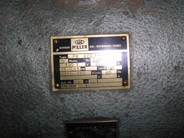

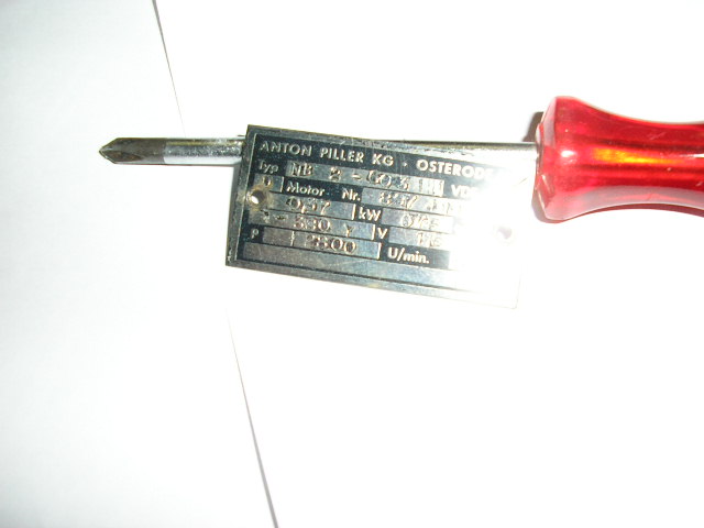

a placa que está em baixo ainda me deixou mais baralhado.
MOTORGRANDE 047.jpg (43.43 KiB) Visto 4621 vezes
0,37kw?? 2800 rpm?
entra em contraste com as informações da placa de cima. tive que a arrancar e fotografar sem flach num sitio com mais luz, mesmo assim não está nitida.
