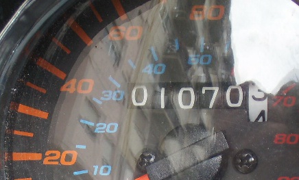

e já cá chegaram os primeiros 1000km
- 1000.jpg (43.15 KiB) Visto 7219 vezes

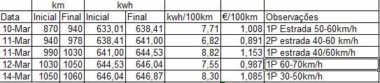

eu tenho um contador desses, e também tenho um como os da edp, e já relatei várias vezes que esses contadores do lidl não são certos quando se utilizam fontes comutadas, que é o caso dos nossos carregadores, no entanto com lâmpadas pode funcionar bem. no meu caso que tenho os 2 contadores, por vezes o do lidl nem contava nada, e outras vezes contava o dobro do que o outro que é certo.
Autor do tópico - Membro Gold
- Mensagens: 1887
Re: Mais um cá no Norte...
ok, jmal. de acordo.
vou mesmo esquecer este contador de energia para as contagens da mota. não funciona mesmo, como tu dizes.
no entanto, fiz um teste com uma lâmpada de 60w, uma carga resistiva:
dados: lâmpada de 60w ligada 2 horas
teoricamente o consumo é 0,06*2=0,12 kwh
o contador indicou: 66w, cosfi=0.98, 229v, 0.14kwh
ele regista valores marados, pois andando com 2 pessoas indica que gasta menos que com uma, e andando com mais velocidade ele diz que gasta menos.
numa das vezes fiz questão de andar sempre a menos de 40km/h, e só com um pico nos 50km/h -> ultima linha da figura, e ele diz que gasta 8.30kwh/100km
