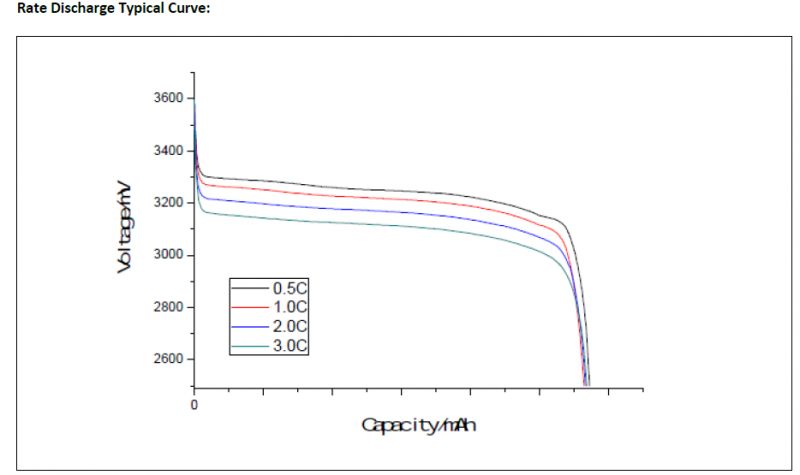

Esse motor de 1000W mesmo na pior das possibilidades, em média não dará uma descarga superior a 2C, e para a utilização que seu dono lhe quer dar, visitar as cidades com a namorada, duvido que faça uma média superior a 0,5 (aproximadamente 400W). Verifica as tensões do grafico e pensa melhor nas afirmações que fizeste anteriormente!
http://www.i4wifi.cz/img.asp?attid=255128

Não entendi o que queres dizer com descarga média não superior a 2C ??
Este gráfico não está correto, o que já é normal nos gráficos apresentados por alguns fabricantes, é fácil de detetar onde está o engano ou erro ou outra... , a curva de descarga para 3C nunca dá tanta tensão, até mesmo nas a123 a curva aos 3C tem uma tensão inferior, e depois o mais simples de ver é a capacidade, jamais qualquer bateria consegue ter uma capacidade muito semelhante com várias débitos de descarga, repara que a 1C até tem menos capacidade que a 3C.

Na maior parte do tempo do trabalho do motor de 1000W, seu consumo será inferior a 1488W, que é o mesmo de 2C (2 x 15Ah x 16cell x 3.1V). Logo o desgaste para as celulas será inferior.
Podes verificar que existem muitas scooteres com 48v, com motor de 3000W e apenas com 40Ah das ThunderSky, e algumas delas já com mais de 500 recargas, outras até já bem perto das 1000, e sem se notar perda de autonomia. Já para não falar das maxi-scooteres com 5000W de motor e com 40Ah também. Esta relação é muito inferior à que eu recomendei para a trotinete, cujo seu peso é risorio em comparação com o das motas.
Pergunto eu agora, será que tinha feito assim tão má escolha?
jmal Escreveu:Este gráfico não está correto, o que já é normal nos gráficos apresentados por alguns fabricantes, é fácil de detetar onde está o engano ou erro ou outra... , a curva de descarga para 3C nunca dá tanta tensão, até mesmo nas a123 a curva aos 3C tem uma tensão inferior, e depois o mais simples de ver é a capacidade, jamais qualquer bateria consegue ter uma capacidade muito semelhante com várias débitos de descarga, repara que a 1C até tem menos capacidade que a 3C.
Neste grafico não vejo nenhum erro! Poderás não te ter apercebido que o que significa capacidade em Wh será diferente de capacidade em Ah. Neste grafico a capacidade em Ah será realmente a distancia lateral, mas se quisermos ver a capacidade em Wh teremos que multiplicar por a distancia em altura (a da tensão). Fica mais perceptivel se verificarmos a área do grafico.
Na verdade a energia (Wh) que se liberta das celulas será sempre a mesma, só que parte dela fica transformada em calor dentro das celulas (aumentando com o aumento da corrente).

Jorge Rocha Escreveu: Neste grafico não vejo nenhum erro! Poderás não te ter apercebido que o que significa capacidade em Wh será diferente de capacidade em Ah. Neste grafico a capacidade em Ah será realmente a distancia lateral, mas se quisermos ver a capacidade em Wh teremos que multiplicar por a distancia em altura (a da tensão). Fica mais perceptivel se verificarmos a área do grafico.
Acho que não entendes-te o meu ponto, deixo aqui outros gráficos que considero estar mais perto da realidade, para verificarem as diferenças.

jmal Escreveu: Acho que não entendes-te o meu ponto, deixo aqui outros gráficos que considero estar mais perto da realidade, para verificarem as diferenças.
Verifico uma pequena diferença, sim! Mas não tanta para colocar de parte estar correta. Posso-te dizer que existem coisas pouco explicaveis nas baterias! Por vezes um simples carregamento bem recente fará toda a diferença na forma como disponibilizam a energia. Nem sempre os testes são feitos exactamente nas mesmas condições, o que me faz aceitar algo menos logico.
Não existe ali nada correto, em termos de tensão tá errado,e em corrente também, alias, nem escala tem.

Concordo com o jmal, em que o grafico das Wina 15Ah parece demasiado optimista :)
