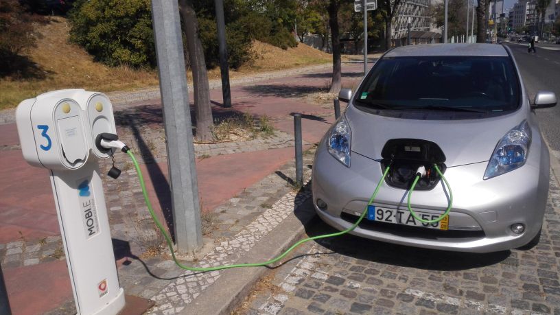

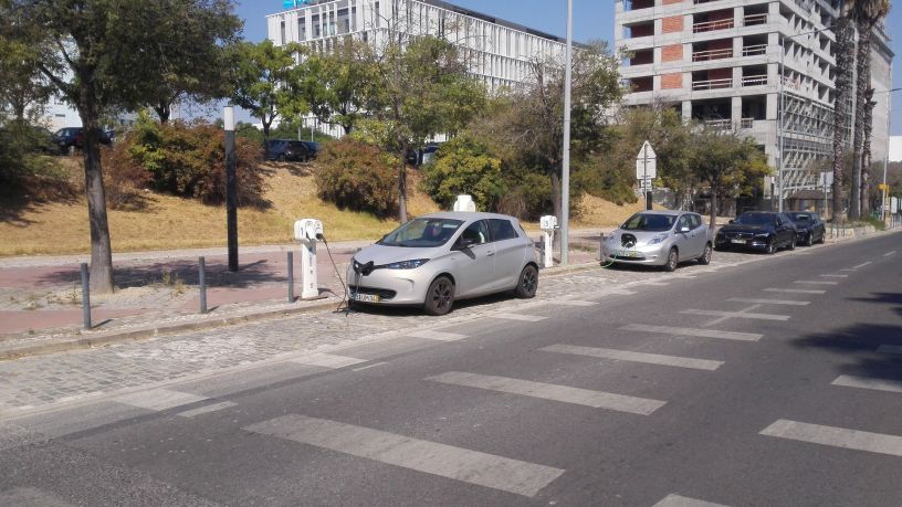

Também já me aconteceu deixar o carro com o cabo ligado sem estar a carregar...
Fui ao posto com intenção de por a carregar, pus o cabo, no local estava outro carro a carregar (mesmo), tudo parecia indicar que iria conseguir carregar, tentei por a carregar, sem sucesso, tentei por a carregar em mais 2 outras fichas, sem sucesso, começou a fazer-se tarde para retirar o cabo, enrolá-lo, guardá-lo, procurar local para estacionar e dirigir-me aonde tinha de ir.
Deixei o carro com o cabo ligado mas sem estar a carregar.
