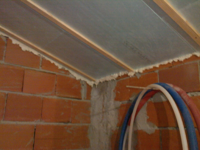

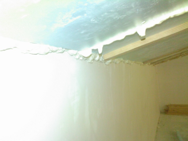

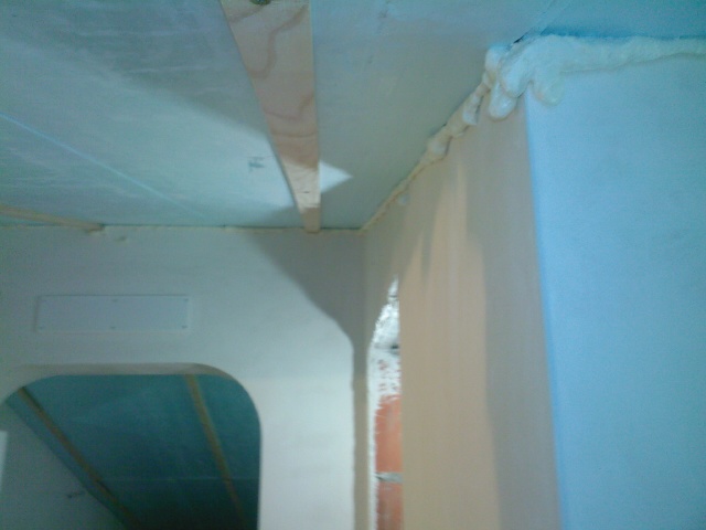

CIMENTO
- Mensagens: 164
- Registado: segunda fev 02, 2009 12:18 pm
Re: Isolar sótão.
remates da casa de banho e open com espuma de isolamento
- Foto0524.jpg (61.59 KiB) Visto 8680 vezes
- Foto0521.jpg (84.6 KiB) Visto 8680 vezes
- Foto0520.jpg (83.9 KiB) Visto 8680 vezes

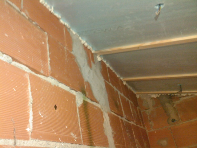

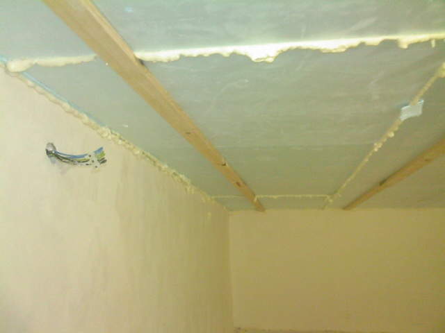

CIMENTO
- Mensagens: 164
Re: Isolar sótão.
mais duas
- Foto0528.jpg (60.56 KiB) Visto 8679 vezes
- Foto0525.jpg (53.9 KiB) Visto 8679 vezes
