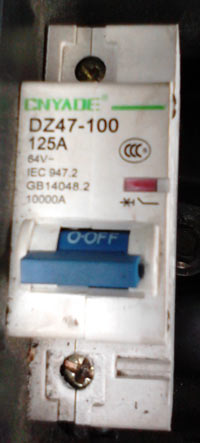

Tenho o meu disjuntor a dar as últimas. (a foto mostra a posição dele em Ligado) e a pedir uma substituição urgente.
Disparou numa numa subida da A1 (gaia/carvalhos). Por sorte, consegui arrastar-me para a bomba da Repsol, e depois saí por uma saída privada para a Nacional...
Penso que foi por aquecimento pois circulava com pendura, numa subida e a cerca de 80km/h.
Inicialmente não deixava ligar o disjuntor, mas após uns 15min, como já estava mais frio deixou ligar...mas basta bufar...e desliga, pois está ligado mesmo pelas pontas....a qualquer momento dispara e tenho receio que seja de vez.
Sei que já foi falado por aqui sobre este disjuntor mas não me lembro que alternativas foram feitas.
Não existe nas lojas de eletricidade disjuntor de ac e muito menos de dc para o calibre de 125A
Aceito sugestões....pois não me deve dar para fazer muitos kilometros tal como está.

O e-bike trocou o dele por um fusível, vê no db dele
http://novaenergia.pt/forum/viewtopic.p ... &start=440
O meu nunca deu problemas, mas se calhar também o trocava por precaução...

Eu comprei desta marca chint DZ158-1-100C10 que é de 100A.
Custou +/- 25-30euros (não me recordo ao certo)
Telefonei para o representante em Portugal da Chint: http://www.chintportugal.pt/ para me informarem onde poderia comprar o disjuntor. Perguntaram-me eu onde morava e fui comprar ao revendor que ficava ao lado de casa a 300 metros. Enconendei e no dia seguinte já o tinha porque o revendedor ia lá nesse dia (tive sorte). ;)

Encontrar disjuntores DC para 125A é difícil em Portugal. Há quem tenha posto AC de 100A ou então 2 de 50A em paralelo.
Eu preferi a solução do fusível e até agora não me arrependo. O fusível não rebenta a menos que haja um curto-circuito grave. Para evitar qualquer percalço ando sempre com um de reserva na mota, mas acho que nunca será preciso.
Os disjuntores cada vez que se ligam fazem um arco interno e vão derretendo os contactos. A corrente que passa por eles também os vai degradando com o tempo. O meu primeiro foi substituído em garantia e o segundo também começou a dar problemas, quase fiquei apeado longe de casa uma vez em que ele disparou e já não queria ligar.
Assim com o fusível resolvi de vez o problema. A única chatice é desligar as baterias para qualquer intervenção, mas isso raramente acontece por isso não me chateia. ;)

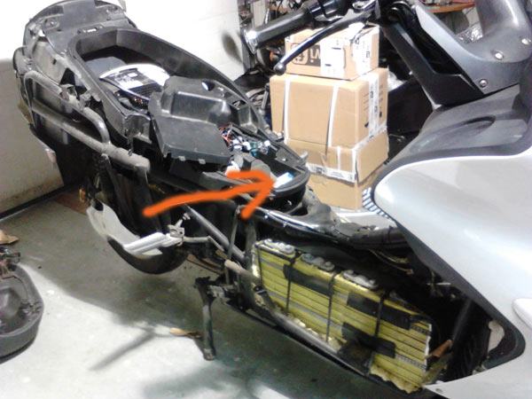

Numa passagem hoje pelo LAB JR, foi resolvido do problema do disjuntor que disparava por um sopro de ar.
Para remover o disjuntor anterior de 120A DC, foi necessário retirar toda a carenagem...
Posteriormente foram colocados 2 disjuntores de 50A AC em paralelo.
Claro que todo o trabalho minucioso foi obra do nosso Jorge Rocha com todos os cuidados que já estamos habituados...
Acabamos por retirar o xenon avariado da otica esquerda pois só estava a fazer peso na parte da frente da mota. Colocamos em sua substituição uma lâmpada incandescente normal, que vai ter de servir para andar de noite. E deste modo deixo de utilizar o xenon que só me deu dores de cabeça, a primeira fundiu com 6 meses de uso e a segunda fundiu com um ano e meio. Livro-me das descargas no DC/DC no arranque e livro-me do aquecimento da lâmpada de 35W.
Já que estavamos a mexer nas oticas foram limpas no seu interior pois já estavam cheias de pó. E ficaram impecáveis, super transparentes.

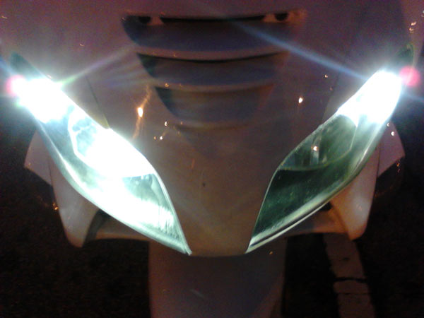

Mas visivelmente (do exterior) a maior mudança foi isto:
Apesar da foto ter sido tirada com telemóvel dá para ver os dois novos leds, super pequeninos, diametro metade de uma caneta bic mas com uma luminusidade brutal. Estão apontados para a frente mas ainda permitem projetar a luz para o chão.
Para conseguir tirar uma foto mais perto com eles ligados, tive de tirar a seguinte foto da parte superior pois senão ofuscava a objetiva.
