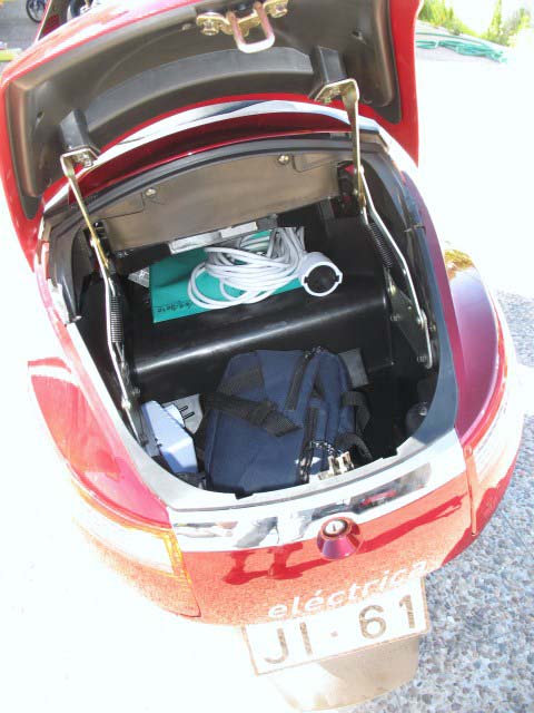

não é má ideia rocker_pt. um pequeno buraco no interior da mala por baixo do banco e uma ventoinha de pc ligada aos 220v da alimentação do carregador. tenho de falar disso ao pessoal da sw.rocker_pt Escreveu:nesse caso existe sempre a possibilidade de extrair o ar com uma pequena ventoinha de computador, e resolveria o problema nao?
a mala é tão espaçosa no modelo c que dá um jeitão meter lá a carteira e o capacete e outras coisas. deixá-la aberta com coisas lá dentro, nem em frente à esquadra da polícia. por outro lado deixando o carregador no chão é propício ao vandalismo. e se algum engraçadinho o desliga a meio da carga?

e_bike Escreveu:não é má ideia rocker_pt. um pequeno buraco no interior da mala por baixo do banco e uma ventoinha de pc ligada aos 220v da alimentação do carregador. tenho de falar disso ao pessoal da sw.rocker_pt Escreveu:nesse caso existe sempre a possibilidade de extrair o ar com uma pequena ventoinha de computador, e resolveria o problema nao?
cabe um capacete híbrido/integral lá dentro da mala?

tenho um nitro que consigo lá meter mesmo à justa, porque é no tamanho l e é bastante volumoso por fora. um modelo mais pequeno cabe bem e os jet entram facilmente pela porta traseira.rufus Escreveu:cabe um capacete híbrido/integral lá dentro da mala?
