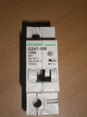

Aqui fica a imagem do disjuntor original da mota.

Finalmente percebi como poderei colocar imagem no fórum sem as armazenar noutro servidor.
Aqui fica o disjuntor original da minha mota, que avariou na terça-feira passada. Descansou 3 dias.
- Disjuntor CC 125A
- Disjuntor Original - WEB.JPG (26.88 KiB) Visto 5085 vezes
Re: SW Predator 60ah - Odivelas
aahhhh assim sim
já o vejo...
tenho de ir ver como é o meu e dp coloco a foto
