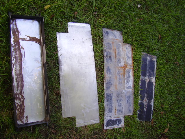

Sim, as caixas são as mesmas. Apenas lhe retirei as partes que eram em chapa de ferro pintada (no fundo das caixas), substituindo por chapas de Inox (para não haver pontos de ferrugem).
Aproveitando que as baterias estão fora para retirar as chapas de Ferro pintadas, mas com já alguma corrosão, e substitui-las por outras em Inox (do que tinha para a sucata). As chapas de Ferro tinham 3mm de espessura e as de Inox tinham apenas 1mm, sendo mais do que suficiente e diminuindo também o peso.
2014-08-17 20.31.45.jpg (112.04 KiB) Visto 7731 vezes
Estão a ocupar apenas 2/3 do espaço das NiCd.
Sim, claro, o sistema de refrigeração agora está apenas dedicado ao grupo electrónico (controlador, conversor dc/dc e carregador, passando naturalmente pelo radiador).

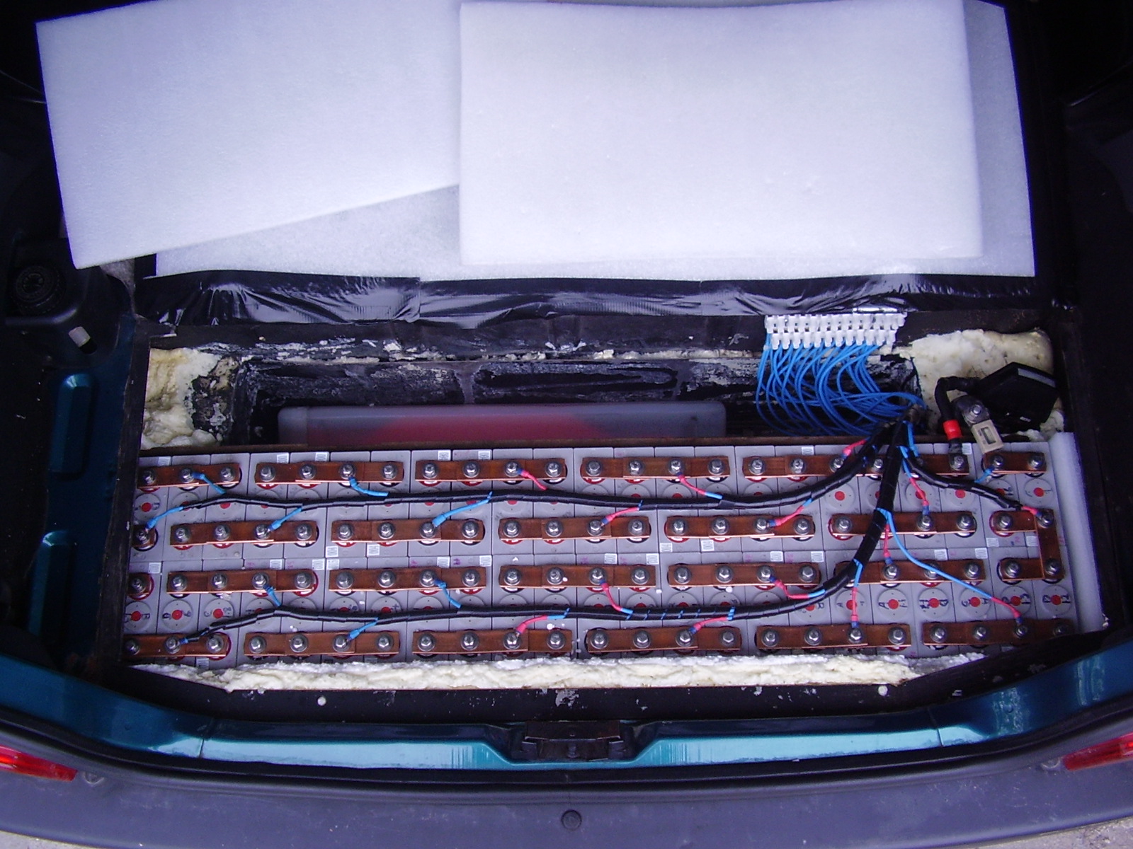

Onde originalmente estavam 6 das 20 baterias, agora ver imagem a baixo...
2014-08-16 19.22.01.jpg (133.8 KiB) Visto 7683 vezes
Na caixa da frente parte de baixo estão agora 40 células, completando já 20S 120Ah.

Faltava a imagem da baterias na parte de trás...
Ganhou-se um pouco de espaço! Está lá o triângulo de sinalização, mas pode servir para levar umas mini's bem fesquinhas... (eu é que não bebo... mas fica para os amigos)
2014-11-15 20.05.47.jpg (550.34 KiB) Visto 7469 vezes

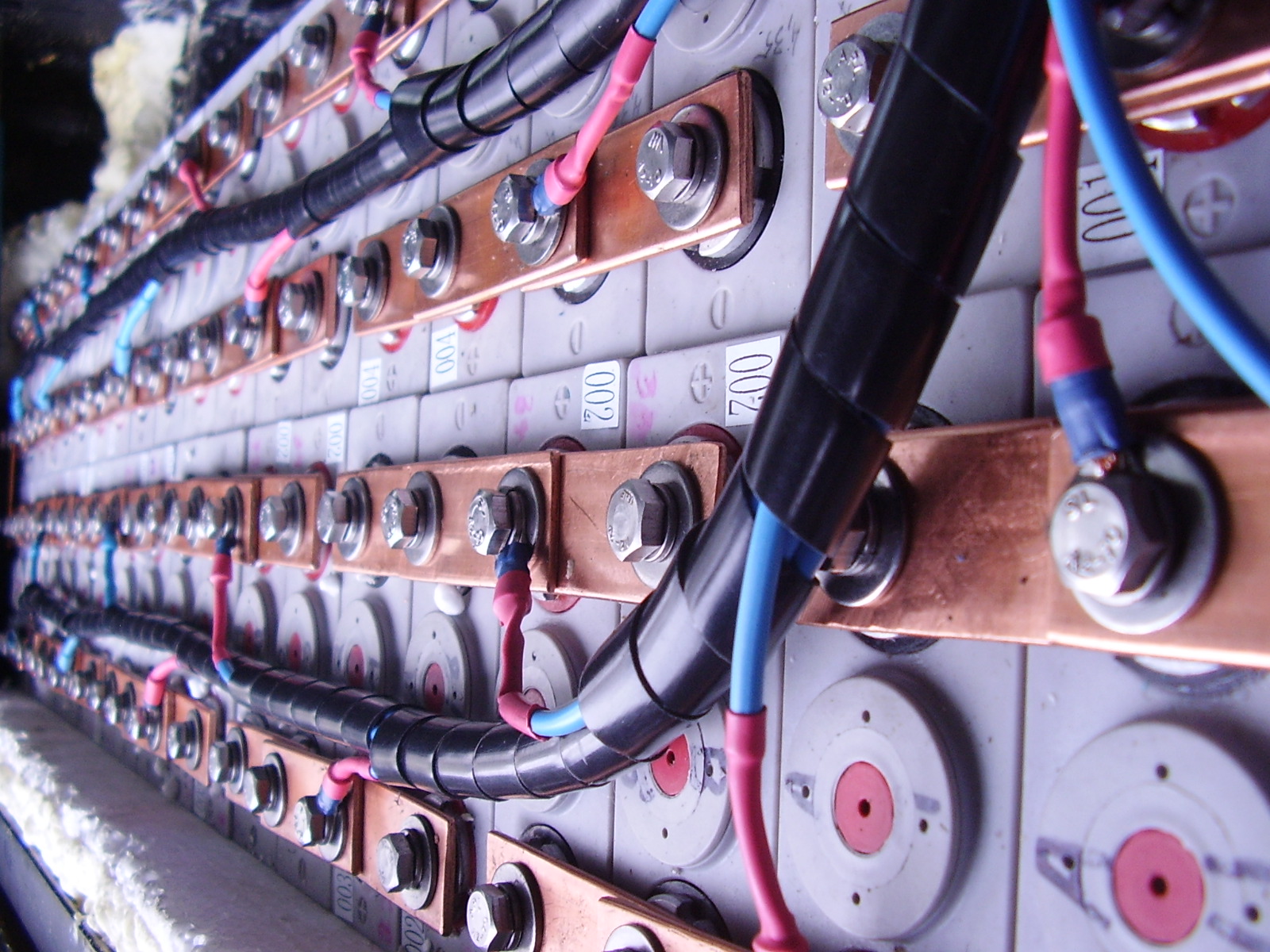

Criei um fusível em cada ligação às células para protecção em caso de fatalidade (só porque utilizei fios de 2,5 mm2 de secção de cobre, que era o que tinha em stock que desse para tudo, e era fim de semana)
2014-11-15 20.07.34.jpg (544.84 KiB) Visto 7469 vezes

Nessa ultima foto vejo um fusivel de 160A, certo?
Não está um pouco abaixo da corrente máxima? Foi propositado? Se fizeres uma aceleração a fundo ele aguenta-se bem?
Re: Um carro do futuro (e já com mais de 18 anos) Peugeot 10
Enviado: sexta nov 28, 2014 9:56 pm
por Jorge Rocha
Tem-se aguentado com os 203A que o controlador disponibiliza. É que nem aspecto de ter sofrido aquecimento tem.
Deve ser um fusível dos que se aguenta com picos de corrente muito superiores desde que não seja por muito tempo seguido, comum em utilizações para motores.
