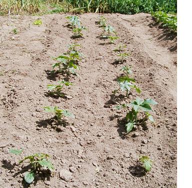

estas são as plantas de ricino que plantei numa localidade perto de rio maior.
foram plantadas em fevereiro do ano passado e em 7 meses deram cerca de 700 g de sementes. infelizmente os meus avos cortaram tudo porque a vizinhança comentava que era droga...
ainda tinham sementes quando foram cortadas pelo que a produtividade ainda seria superior.
com este espaçamento e se fosse plantado 1 ha a produtividade anual seria superior a 2000 kg de sementes. nada mau comparando com o que se atinge nos outros paises. mas também é preciso ter em conta que a terra levou fertilizante e rega regular. este ano vou tentar plantar jatropha
- energia_mamona.jpg (56.29 KiB) Visto 13678 vezes

viva ricinus,
que pena terem cortado as plantas, mas a realidade é esta... umas plantas estranhas e logo a desconfiança, uma pena mesmo.
no final do verão passado,a minha planta de jatropha curcas começou a ficar à sombra no sitio onde estava, no meu quintal que é virado a norte, lembrei-me então de colocar o vaso em cima do telhado da garagem para poder aproveitar mais um pouco de sol......não sei o que os vizinhos terão pensado ao ver uma planta desconhecida a crescer ao sol por alí.

red baron,
a tua planta de jatropha resistiu bem ao frio?
tou a pensar manter a planta num vaso durante 1 ano para mantela dentro de casa no inverno e depois plantala num terreno para ver se no segundo ano já resiste melhor ao frio.
sabes dizer-me com que altura é que ela fica no final do primeiro ano?
as do ricino quase que chegaram aos 4 metros!acho que para além do oleo a biomassa do ricino podia ser vendida a uma central termoelectrica fazendo deste modo duas fontes de receita.
