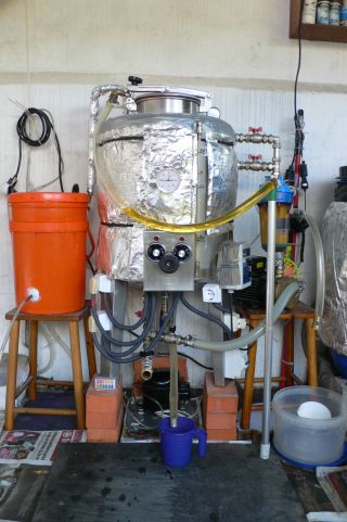

[amanhã envio foto do meu 2º reactor já na ultima versão (vestido com roupa de inverno) lã de vidro revestido a aluminio.
- Reactor Novo 2008 Vestido.jpg (47.32 KiB) Visto 6573 vezes
Amo os Cães Adoro o BTT e Gosto da Natureza (Sócio nº22)

ficou com um aspecto muito bom, parece de compra, parabéns.
um abraço.
um abraço.

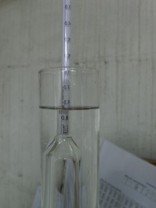

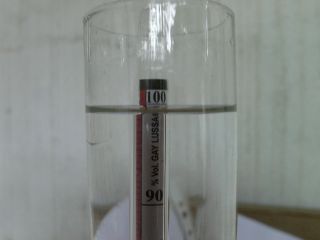

envio fotos da medição do metaniol recuperado.
comenta p.f.
abraço carlos
comenta p.f.
abraço carlos
- AlcoHòmetro
- Alcohometro.jpg (36.39 KiB) Visto 6485 vezes
- Densímetro graduacção abaixo da escala
- Densímetro.jpg (37.33 KiB) Visto 6484 vezes

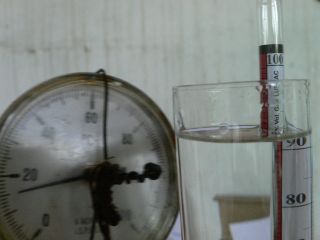

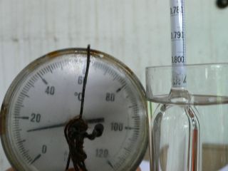

olá red
outra foto de outra medição densímetro(1) metanol recuperado.
e fotos de medições de metanol comprado.
- Graduacção do Metanol comprado
- Graduacção do Metanol comprado.jpg (33.27 KiB) Visto 6479 vezes
- Densidade do Metanol comprado
- Densidade do metanol comprado.jpg (20.2 KiB) Visto 6478 vezes

já vi onde estáo engano:
não é densidade 0,94 mas sim graduação de 94% a graduação do metanol recuperado, isto dá, pela tabela uma densidade de 0,809.no metanol recuperado a média é
densidade 0,940 a olho,porque o meu densímetro já não apanha essa escala
desfeita a dúvida, acho que esse metanol podia ser rectificado para um valor bem superior perto dos 100% fazendo nova destilação e ir monitorizando a graduação conforme vai saindo da serpentina, por exemplo quando tivesse destilado 1l fazia a medição se estivesse acima de 98% era vazado para um garrafão que seria o lote pronto a usar, continuanado a deitar as porções mais fracas noutro garrafão até que a graduação descesse até 95%, o resto que fica no processador ficaria para juntar à próxima glicerina que viria para recuperar o metanol.
o segundo lote, com recolhas entre 95 e 98% sofreria nova destilação para obter mais uma porção a 98% e o processo repete-se indefinidamente, assim vai-se aproveitando apenas o metanol concentrado e não se deita fora nada.
o metanol tem a vantagem de poder saír a 100% porque não forma mistura azeótropica com a agua.
num destilador simples como é um processador é obrigatório estes passos todos porque não possui coluna de fraccionamento.
uma coluna muito simples de construir e de grande eficácia pode ser feita com tubo inox de 40 a 50mm de diâmetro e umas duas ou três duzias de esfregão inox dentro, é de ficar de boca aberta como se obtem metanol a 100% a partir de uma mistura muito pobre em alcool tipo 5 ou 6 %.
outra ideia é misturar esse metanol a 94% com uma porção bem maior de metanol comprado para que a agua fique disfarçada e não ocorra a formação de sabão em grandes quantidades de modo a inviabilizar a reacção... convêm notar que, o facto de dissumilar a agua numa porção de metanol maior, não inviabiliza a produção de sabão, se houver agua para fazer 5k de sabão ele aparecerá na mesma só que um pouco em cada lote, bom mesmo é remover a agua.
outra coisa que deve ser evitada é fazer metóxido com este metanol fraco, é bem pior que o acrescentar depois na reacção, este fenómeno já foi aqui referido pelo engº rui de carvalho.
abraço, red.

------------------------------------------red baron Escreveu:viva amigo carlos poças,
uma maneira simples de controlar o grau do metanol obtido é medir a temperatura na parte superior da coluna onde para metanol a 100% é obtido não deixando a temperatura ultrapassar os 65ºc.
para controlara a temperatura a caldeira deve ser aquecida electricamente e com controlo de potência fornecida, serve um controlador por triac que é barato e fácil de construir ou compra-se já o device feito.
abraço, red.

olá redred baron Escreveu:viva amigo carlos poças,
a coluna não substitui a serpentina, apenes serve para concentrar o metanol ainda quando está na forma de vapor.
uma coluna de fraccionamento simples e eficaz pode ser construída com um tubo de inox de 40 a 50mm de diâmetro e é tão simples como isto:
o tubo é cheio com esfregões de inox, os que se compram no lidl são bons e é o mais barato que se pode encontrar, vem em blister de 4 unidades.
o tubo deve ter entre 1,5 metros e 3metros de comprimento e, levar numa das extremidades uma saída para ligar à serpentina enquanto a outra fica aberta por onde são introduzidos os esfregões no seu interior de maneira folgada mas encostados uns aos outros, uma vez isto feito de ser soldado ou de algum modo ligado na saída dos vapores do metanol que sai da caldeira que neste caso é o próprio reactor, penso eu de que.
deve ficar na vertical e de modo a que os vapores menos concentrados que se vão acumulando na parte de baixo da coluna possam refluxar para dentro da caldeira onde está a ser aquecida a glicerina.
o que acontece é que à medida que o metanol sobe na coluna vai arrefecendo e condensando a agua, enquanto o metanol, com um ponto de ebulição mais baixo vai-se separando e subindo até sair pela parte superior e vai directo para a serpentina.
o débito da coluna depende da concentração em álcool do que está a ser destilado, se for elevada pode-se regular para um aquecimento maior e com bom débito, quando a glicerina começa a ficar esgotada deve-se reduzir a tensão aplicada de modo a manter uma concentração elevada na saída.
quanto mais comprida for a coluna mais é eficiente, se a coluna for muito curta, para manter a temperatura adequadamente baixa para metanol de 100%, tem que se dar pouco calor na caldeira senão os vapores sobem rápido e não tempo de arrefecer.
é errado fazer a coluna com um tubo mais largo pensando que terá maior débito, o que acontece é que no interior o vapor passa de um extremo ao outro sem arrefecer por ficar longe das paredes do tubo e a agua (vapor) atinge com facilidade a saída da coluna, neste caso é preferível usar duas colunas ou mais na mesma caldeira.
abraço, red.
