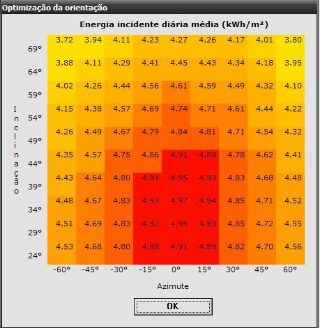

oinq, atenção... se espreitares no solterm dá-te as optimizações para o local que quiseres.
no caso de peniche vem como na imagem em anexo.

e isso é para que mês? ou é uma optimização media para o ano todo?

é uma optimização para o ano inteiro...

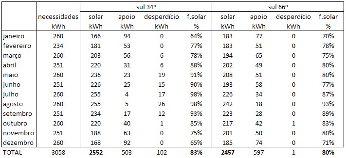

claro que podes optimizar o teu sistema para te dar mais energia no inverno. para isso bastará aumentar a inclinação em relação à horizontal. beneficías o inverno, prejudicas o verão. mas na minha opinião, caso se trate de uma utilização regular de aqs durante todo o ano, a optimização deveria ser feita no horizonte anual e não centrado numa estação.
fiz um exercício rápido com o solterm para ilustrar o que quero dizer. por exemplo. suponhamos um caso de uma habitação com 4 pessoas. utilizei um no solterm dois colectores da vulcano que perfazem a área de pouco mais de 4 m2. (1m2 por pessoa, portanto, conforme indica o rccte). simulei, para o azimute sul, a inclinação optima para peniche (34º) e os 66º sugeridos anteriormente na discussão deste tópico. acontece que, apesar de se conseguir um maior contributo solar no inverno, a fracção solar anual decresce em cerca de 3% obrigando o sistema de apoio a consumir mais 94 kwh por ano. o que equivale, em média, a cerca de 2 meses mais!!!
deixo um jpg com a comparação que fiz. digam de vossa justiça...

não percebi a coluna "desperdicio kwh" em 66 graus, durante o ano só se desperdiça 1 kwh e em 34 graus 102 kwh...

ahhh como capta menos em média, também desperdiça menos... será isso?

exacto, como a 34 graus o colector está mais perpendicular ao sol, do que no caso dos 66, no verão vai desperdiçar mais; porém, e apesar de beneficiar o inverno, ele não consegue captar tanta energia por ano com uma inclinação elevada...
no meu entender, o sistema solar deve ser dimensionado por forma a obter o máximo de energia com o mínimo de desperdício (ou com nenhum desperdício) para o mês de maior radiação solar (julho)... dando uma curva da fracção solar, mais ou menos como esta (de outro caso):

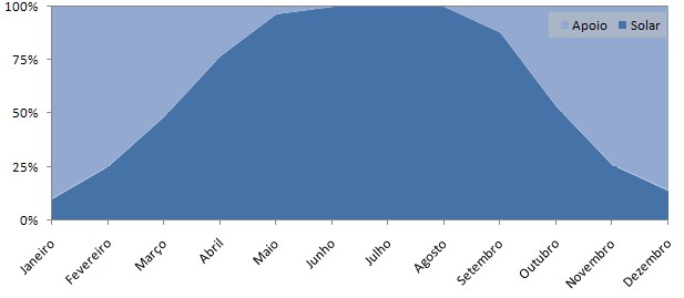

estou-te a perceber, segundo os calculos, esse sistema vai precisar de quase nenhum apoio em julho e e o restante para perfazer as necessidades será incremental plo resto dos meses...
eu ja tentei usar esse programa, mas não tive sorte...
queria te pedir um favor, podes simular esses 4 metros quadrados planos, mais uns 30 tubos de vácuo? tipo que grafico daria para um t2 ( 3 pessoas )
