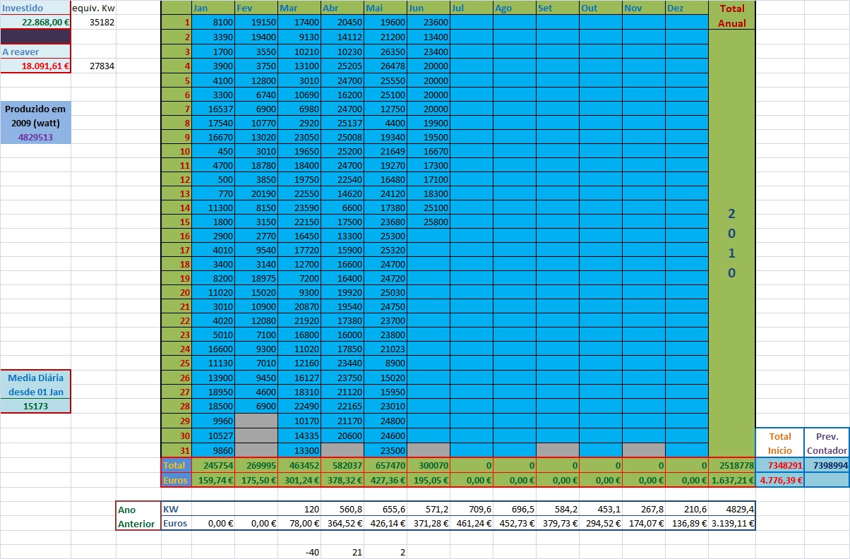

ugga, quando puderes, podes colocar aqui um update dos teus ganhos deste mês? preciso comparar com os meus (que, creio, precisam ser "afinados")...

então o ano de 2010 vai assim:volt Escreveu:ugga, quando puderes, podes colocar aqui um update dos teus ganhos deste mês? preciso comparar com os meus (que, creio, precisam ser "afinados")...
- 2010.jpg (353.28 KiB) Visto 4031 vezes

os valores "-40, 21 e 2" são a diferença para o ano anterior. em março o ano anterior é um valor bastante baixo, pois a ligação à rede foi feita no dia 26. mesmo assim, porque o fim do mês de março este ano foi muito fraco, consegui perder este ano em relação ao ano passado 41 kw. como os meses seguintes têm sido melhores já recuperei esse atraso (exactamente ontem). vamos a ver daqui para a frente.

dia 13 estive melhor que tu (22k), mas dia 14 e 15 estive pior (23k)... acho que algo esta a cortar o pico da minha instalação. quando descobrir o que se passa actualizo o meu projecto.
ps: tenho 4140w em painéis...

os valores que tenho na tabela nos dias 14 e 15 são reais; o de dia 13 não é. dia 13 foi domingo e como só cheguei a casa na 2ª feira coloquei os 3 dias anteriores de modo a que o total batesse certo por isso este valor não serve de referência. em princípio nos próximos dias devo estar por casa e posso tirar os valores exactos, assim como os picos diários, para tentares ver onde está a diferença. sei que o pico ontem, por exemplo, foi 3320. nesta altura, apesar de o calor ainda não ser muito, já não atinge os 3800. e se a temperatura do ar andar pelos 30 graus ainda é pior: o pico nem sequer chega aos 3000.
eu tenho apenas 3850 em painéis.

olha, neste momento exacto está a produzir a 2770. o pico foi de 3377 (já não vai ultrapassar) e já produziu hoje 19120.
