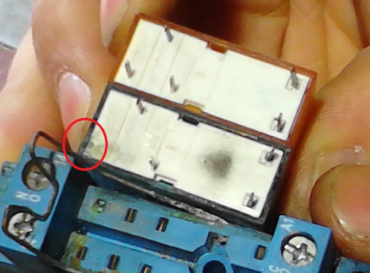

Bolas! Avariada!
Ontem estacionei-a na garagem sequinha. Hoje não dá sinais de vida! Com a chave na posição ON, não acende luzes, nem ponteiro do voltimetro, nem motor.
Raios....estava a ter sorte a mais com ela a funcionar tantos dias seguidos.

Entretanto medi todas as células e a primeira tem 3.2, e todas as outras 3.33.
- Disjuntor: Está ok com os cerca de 83 V
Desmontei a parte da frente e já verifiquei:
- ignição: faz a ligação e corte - está ok
- Na ignição não me pareceu que chegasse tensão de 83V.
Agora seguindo o cabo da ignição...onde estará a falha de tensão? O cabo da ignição liga ao controlador ou ao disjuntor?
Jorge:...Help
Vou desmontar a parte lateral a ver se descubro algo.

rocker_pt Escreveu: Jorge:...Help
Uns minutos a olhar para ela e a fazer-lhe umas festinhas, e ela põe-se logo a andar! :lol:

Jorge Rocha Escreveu:Uns minutos a olhar para ela e a fazer-lhe umas festinhas, e ela põe-se logo a andar! :lol:
Duvido que seja assim tão fácil, eu já estive muito tempo à procura do gato e não dei por ele. O estranho é que o gato meteu-se dentro da mota durante o calado da noite. Quanto estacionei a mota pela noitinha ela estava bem.
Detetei muitas coisas que estavam ok. Só não descobri foi aquela única coisa que está ko.
Mesmo em relação ao canhão, fiz ligação direta....e não pegou!
Re: Mais um cá no Norte...
O relé da ignição talvez tenha pifado ou queimado uma resistência que tem na entrada para impedir picos de corrente na ignição. Este relé fica na frente da mota atrás dos faróis e deve estar envolto em fita isoladora ou manda térmica.
Galt para ti a verificação deve ser a mesma, pois quando montei o meu voltímetro digital queimei essa resistência por burrice minha. Na altura foi fácil porque vi o fumo a sair do sítio.
Boa sorte com isso!

Dito e feito! Uns minutinhos apenas!

Para quem sabe...um relé apenas onde um perno se partiu.
